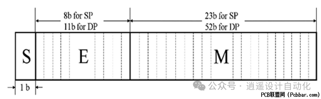

浮点数据表示遵循IEEE-754标准,由三部分组成:符号位、指数位和尾数位。相比符号位和指数位,尾数位通常对近似计算更具韧性。
* o  R; @( v% Z, `. c8 b0 k  [8 {4 E; P& q
( _# y' ?/ Y9 {( I: N- ~  ~图1:IEEE 754浮点数表示格式! U3 J- e1 D1 N* x' U: J: f

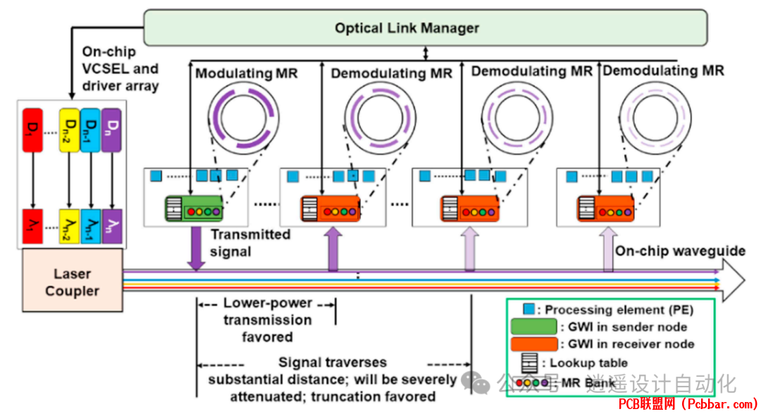

    损耗感知激光功率管理# \9 C1 ]# ]1 g  ^% m& q
    LORAX采用损耗感知方法在运行时调整激光功率。对于波导上的每次通信,根据源端和目标端之间的距离计算信号遭受的损耗。
    ' ~: a- R' U1 M" e
    $ b0 I! v: {  Q* p这使LORAX能够确定:
  • 信号是否可以在降低激光功率的情况下准确恢复
  • 信号是否应该被截断以节省能源6 }) p' L* }) U
    [/ol]; S4 s/ U+ U2 M+ P) ^
    0 J4 A; q& `7 m8 b
    ! Z* O8 M  ?2 {, L
    图2:提出的LORAX框架概述9 r& Q+ U1 `- k1 c2 @; o: D* N
    3 U3 c: I+ s9 _# U2 M8 q  ]" n8 ]. o该框架使用垂直腔表面发射激光器(VCSELs)组成的片上激光器阵列,可通过片上激光驱动器动态控制。网关接口(GWI)连接电子层和PNoC,并将期望的激光功率强度级别传递给驱动器。+ ^! A* x+ ^) G" l7 S& u, u8 g. ]
    1 ^1 R! T6 ^* x6 y! }LORAX要求每个源节点知道:
    ' t$ w# w( @* i$ o
  • 何时在截断和降低激光功率之间切换
  • 数据包是否包含可近似数据
    7 `, `/ G: |& d& v. @4 ^
    , b8 q( `8 r2 @4 P& n
    这通过以下方式实现:/ Q* G* E: B+ p0 L, v/ A( f
  • 源代码注释生成可近似数据的标志
  • 每个GWI中的查找表,包含到目标的损耗值
    " q1 W2 u$ |+ s0 q/ T5 t' P+ T

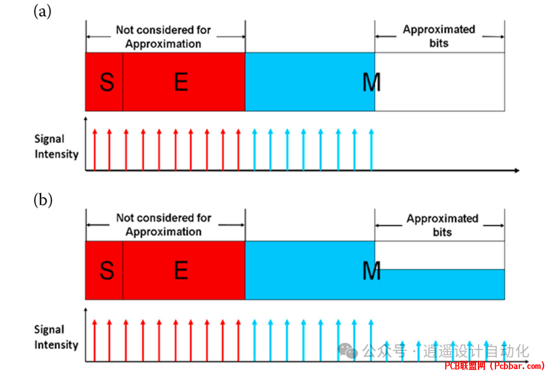

    * Y1 k; B  t+ B' ~# C, c集成多级信号技术5 H9 q" m! p& j3 |- P' I
    LORAX还探索了多级信号技术的使用,特别是4级脉冲幅度调制(PAM4),作为传统开关键控(OOK)调制的替代方案。PAM4允许每次调制传输2位,可能增加带宽和能源效率。然而,由于多个信号级别彼此接近,因此更容易出现比特错误。. j" b' I) ^* i
    7 W0 u, R" O& m# ]7 p
    4 w: C+ E2 U# Y* e7 t图3:LSB信号:(a)截断,(b)降低激光功率

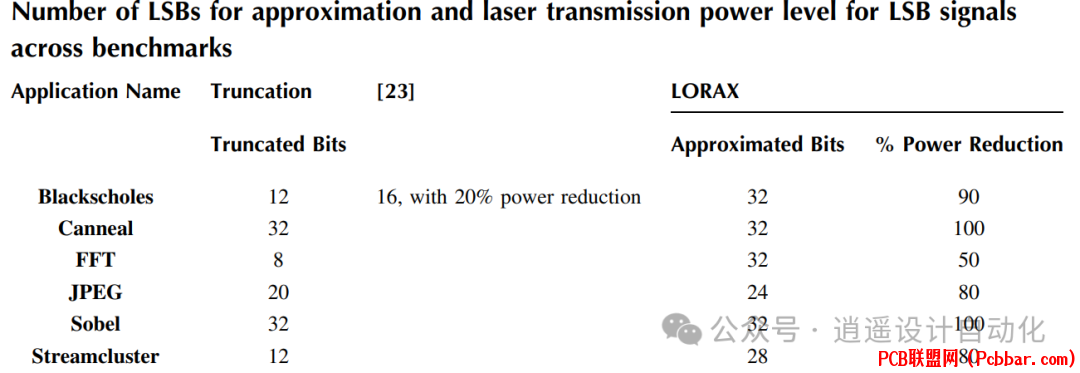

    这项分析的结果用于确定LORAX的应用特定激光功率强度控制设置。表1总结了每个应用程序的最佳可近似位组合和激光功率传输水平,确保输出误差不超过10%。0 B2 J% o8 o' M- N( P1 G( ~
    8 n, i: ^8 E  i* A1 I3 i; j0 y
    + X' y) y* e( Z& s
    表1

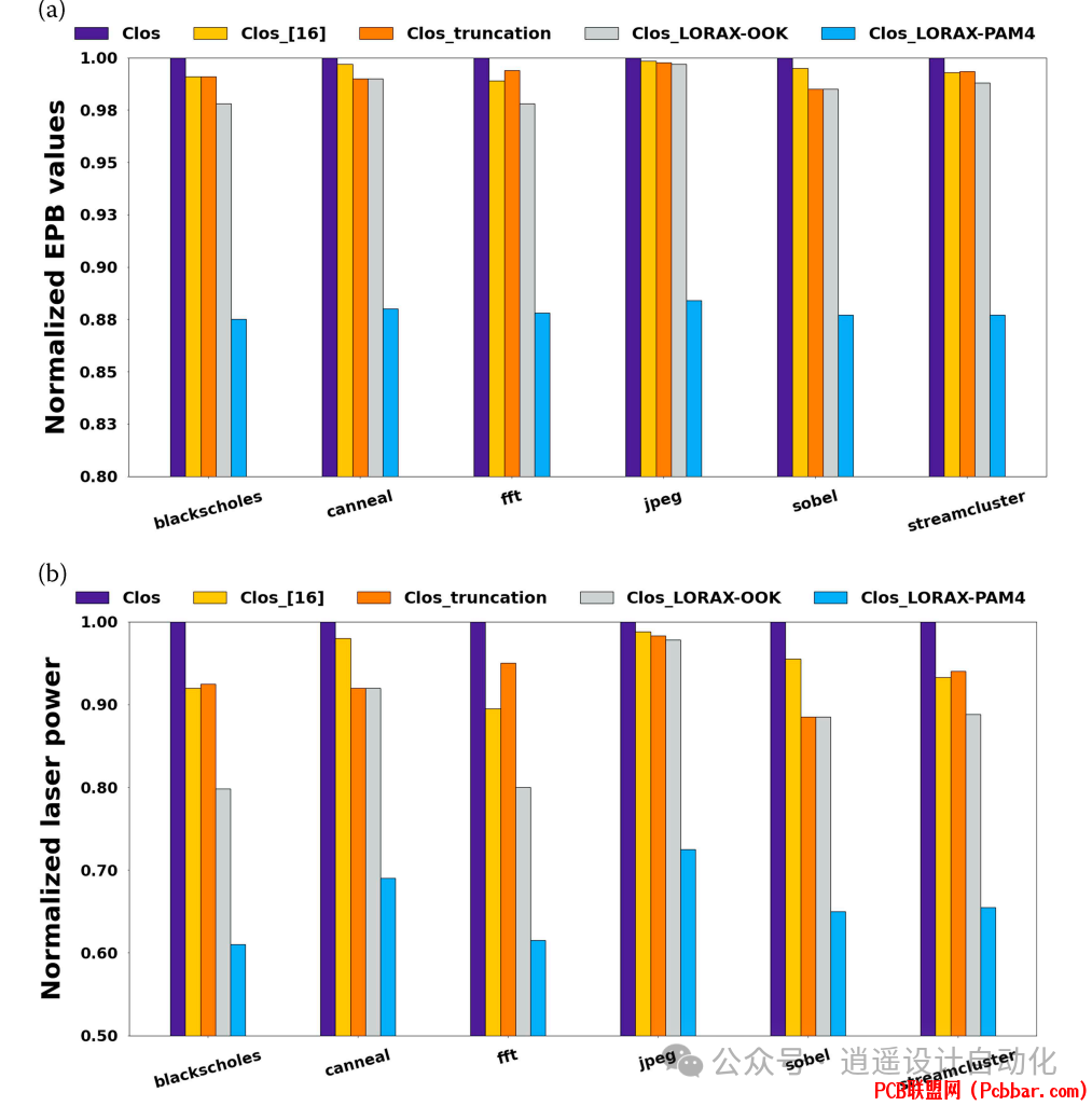

      u' i, u6 E1 w! F: {比较结果
      T! @  d% ]' i: E% b- o2 P3 {0 t7 K( ILORAX框架与以下方法进行了比较:
    4 ]; F# V1 n/ k1. 无近似的基准Clos PNoC
    . U. Z* X' T( q! ~; `2 U) t( e: q# z2. 文献中现有的近似框架
    % n" t+ ~6 m3 u2 g3 p% I. t0 Y3. 静态截断方法
    * `  p6 K0 ?9 `6 I( q' v) o3 R6 m8 h, X
    评估了LORAX的两种变体:8 b7 i0 P* w6 t4 N" s
    1. LORAX-OOK:使用传统开关键控调制! _8 E: s$ I6 r4 j% B; ~
    2. LORAX-PAM4:使用4级脉冲幅度调制
    9 m4 @+ t3 N" S- Z" d
    7 g! C+ K" z7 D  H7 S# G
    " K% Z% g* T# U9 i5 l0 x图6:(a)各框架能量每比特(EPB)比较,(b)各框架激光功率比较& k6 f' [8 R/ A
    8 C! I( A8 F4 N: \主要发现:
    / h2 e5 t7 Q  B7 m1. 能量每比特(EPB)降低:
    & K. Z1 m2 N1 w* R2 s- ?
  • LORAX-PAM4:比基准Clos低13.01%
  • LORAX-OOK:比基准Clos低2.5%
    + n9 r- W6 z- R- c1 A
    ' A% Y% y8 K8 P. c1 f* o% ^- \
    2. 激光功率降低:
    " S: z) X2 o$ z& Y: D+ a
  • LORAX-PAM4:比基准Clos低34.17%
  • LORAX-OOK:比基准Clos低12.2%
      c4 r9 K- L3 W! ]+ f- W) O
    8 }) g3 O1 Z$ X5 Q/ {
    3. 最佳情况(Blackscholes和FFT应用):# {. E( s5 K+ K2 Y0 S7 h
  • LORAX-PAM4:激光功率比基准Clos低达39.7%
