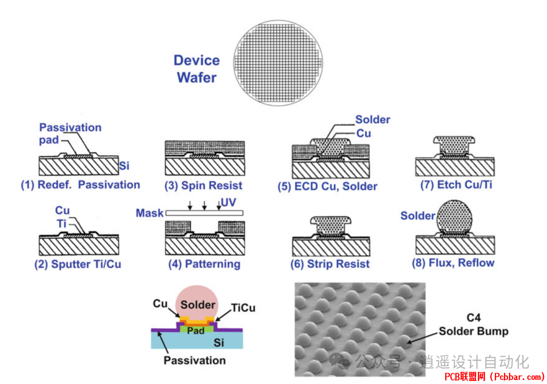

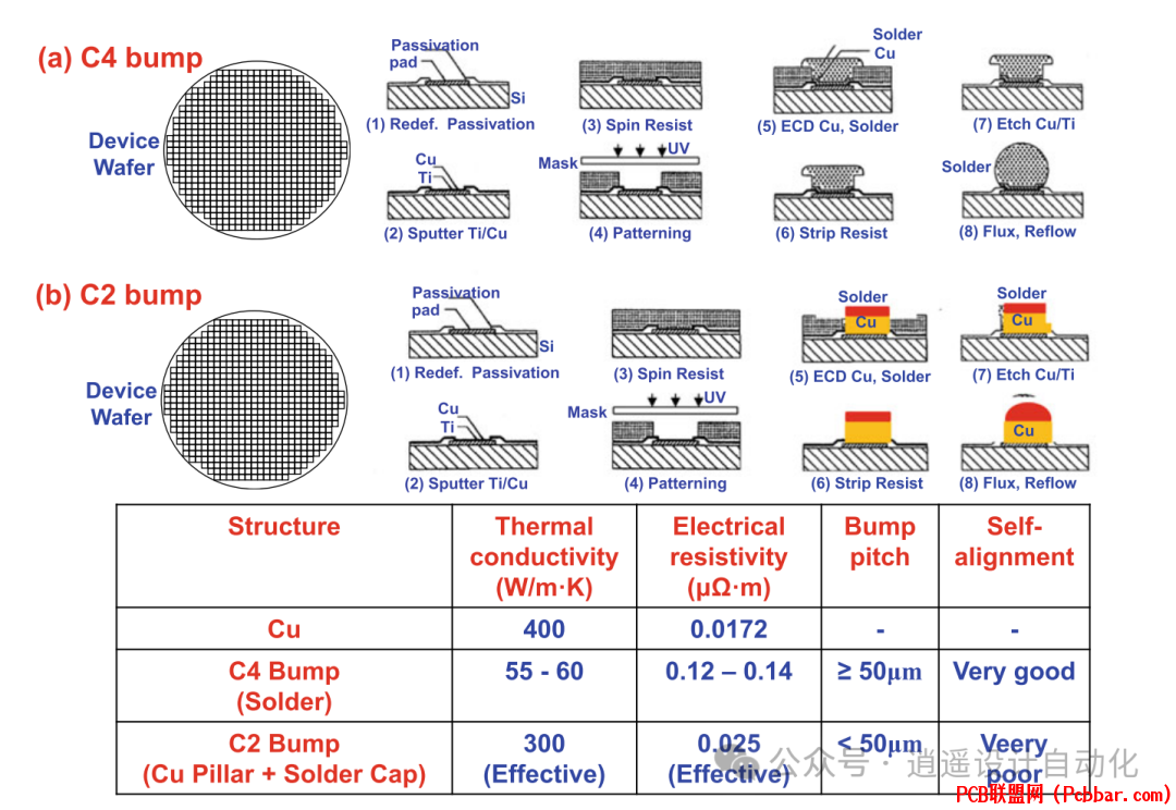

    2. 电镀; ]6 }5 I/ N( X9 T5 R9 M5 i( [5 Y
    电镀允许更精细间距的凸块。该过程通常包括:
    / T! E: g: S; \& e- l* L# `0 I
  • 溅射底部金属层(UBM)
  • 光刻胶图形化
  • 电镀铜柱和/或焊料
  • 去除光刻胶和蚀刻UBM
  • 回流焊料3 t/ f7 j  D6 W7 ?2 V7 T: u
    ) q4 Z) Z: y  `( @
    图3说明了C4(受控塌陷芯片连接)凸块的电镀过程。
    4 C, o% i- {2 V5 y8 k/ h- H
    & u- h  C, F: |4 `
    6 w: ^0 E' @6 G7 b! L图3:使用电镀的C4凸块晶圆凸块工艺流程。
    5 w' c! o0 Y+ J6 C8 v/ r
      _& _% Q* F' A# w& H/ NC4与C2凸块对比3 J( C2 [- q! j+ T
    两种常见的凸块类型是:
    0 w7 p  Z9 |/ _# x+ R- @
  • C4凸块:焊料凸块,回流后通常呈球形
  • C2凸块:带焊料帽的铜柱凸块: I5 h# [( W& {5 i9 ]
    3 b2 D' ?6 ~: ^+ S4 F- I图4比较了C4和C2凸块。
    6 I9 f0 ^$ i6 @4 @/ g4 {3 b' ?- q8 `2 x
    ; N6 J  M3 g9 Z* W- d4 K. y图4:C4焊料凸块和C2铜柱凸块的比较。
    + {( A; S+ I6 w1 Y
    , }0 F* N7 q( G! ?C2凸块在更精细的间距和改善电气/热性能方面具有优势,这得益于铜柱。: _6 B5 b" T9 c$ f

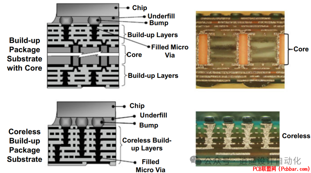

    " J  ^$ O: P2 X& Z: Y' {" B2. 无芯基板" ]! d% g. J( N; C
    消除芯可提供更好的电气性能和减少厚度。图6比较了传统和无芯基板。1 V: n! n( @  x6 b$ u6 H# S
      ^5 X0 h1 X5 \) C# D, C/ f2 m* O
    " k2 m# ]5 P' Q5 Y& y$ f图6:带芯的传统积层基板(上)和无芯基板(下)的比较。6 X; h3 r: |. U3 r" q* b( x

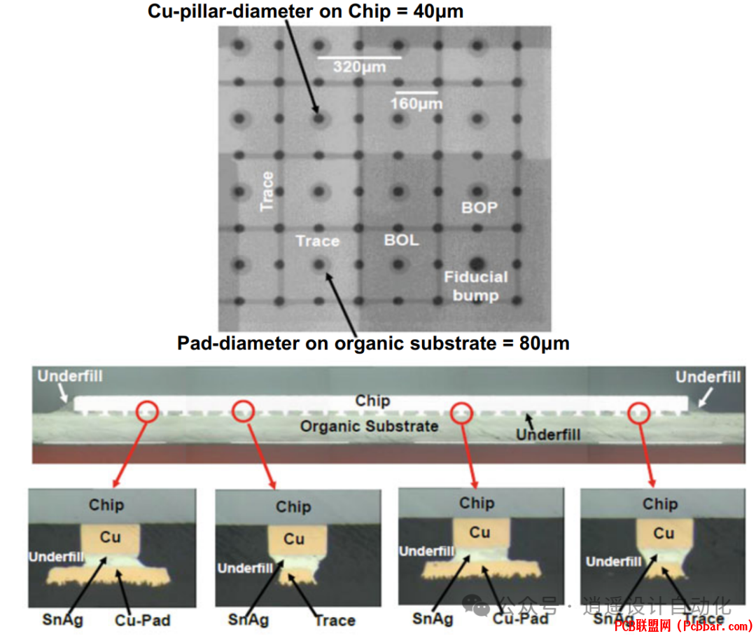

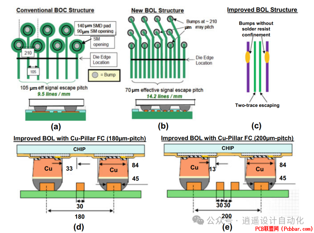

    3. 凸块直接连接导线(BOL)
    : z8 ]7 J% R; N) mBOL通过将凸块直接连接到基板导线来改善布线密度。图7说明了BOL概念。
    ! N6 T2 u5 y( l6 h- c% F7 y  t' F' O' }& Q' S) J& X. p+ Y! N
    0 e7 B/ r8 |  c8 h$ ~3 y! D( G
    图7:凸块直接连接导线(BOL)基板设计:(a) 传统凸块连接焊盘,(b) BOL概念,(c) 改进的BOL结构。

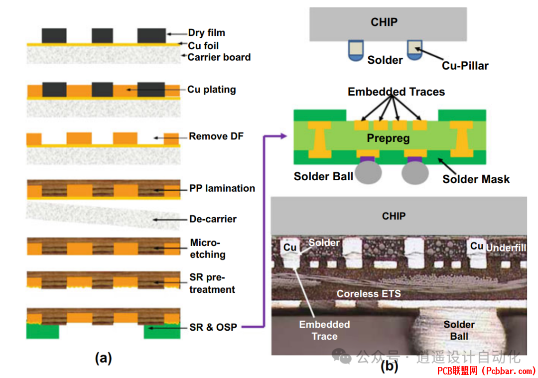

    4. 嵌入式走线基板(ETS)# E$ k% d% W" t, `/ ~4 `" j2 t
    ETS将细线走线嵌入基板,实现更高的布线密度。图8展示了ETS概念和工艺流程。6 w" P' T) B) s: `9 b) _
    & T4 f; _) O# [/ M  T
    4 ^  n1 w" p! b) S+ Q( H
    图8:(a) 制造嵌入式走线基板(ETS)的工艺流程,(b) C2凸块翻转芯片在ETS组装上的结构。

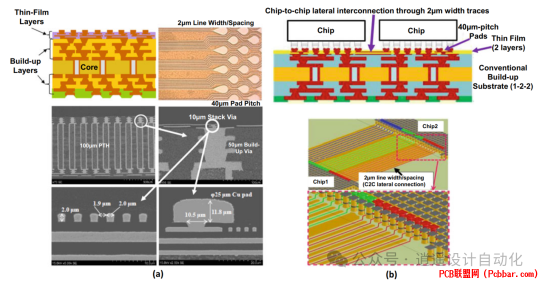

    5. 积层基板上的薄膜层
    ' z* M) O+ o9 a( n在积层基板上添加薄膜重布线层可实现超细间距布线。图9展示了新光的i-THOP基板技术。
    ! \+ d* \& i7 d& c  J* _1 Y# ~3 i/ q5 S* f6 V
    + X( _+ }; Z! G+ H图9:(a) 新光的i-THOP翻转芯片封装基板,在积层上方有薄膜层,(b) 在1-2-2积层基板上有两层薄膜层的测试载体。

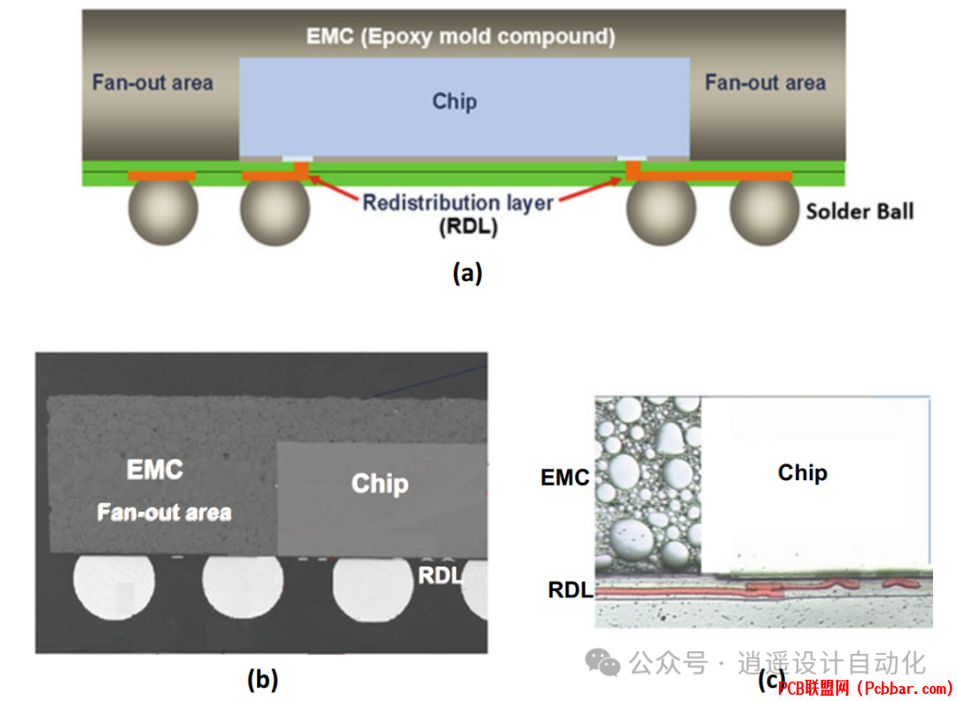

    % \$ n2 x- ^+ l8 W  z) `; i扇出晶圆级封装(FOWLP)使用带有嵌入芯片和重布线层的重构晶圆。图10展示了典型的FOWLP结构。
    ! [( f+ |, Z! u1 q9 @& W1 G% A% y, w* l0 P6 f8 f
    1 e0 ^# Y5 `+ h1 m2 ?
    图10:(a) 扇出晶圆级封装结构,(b) 重布线层横截面,(c) 重布线层俯视图。

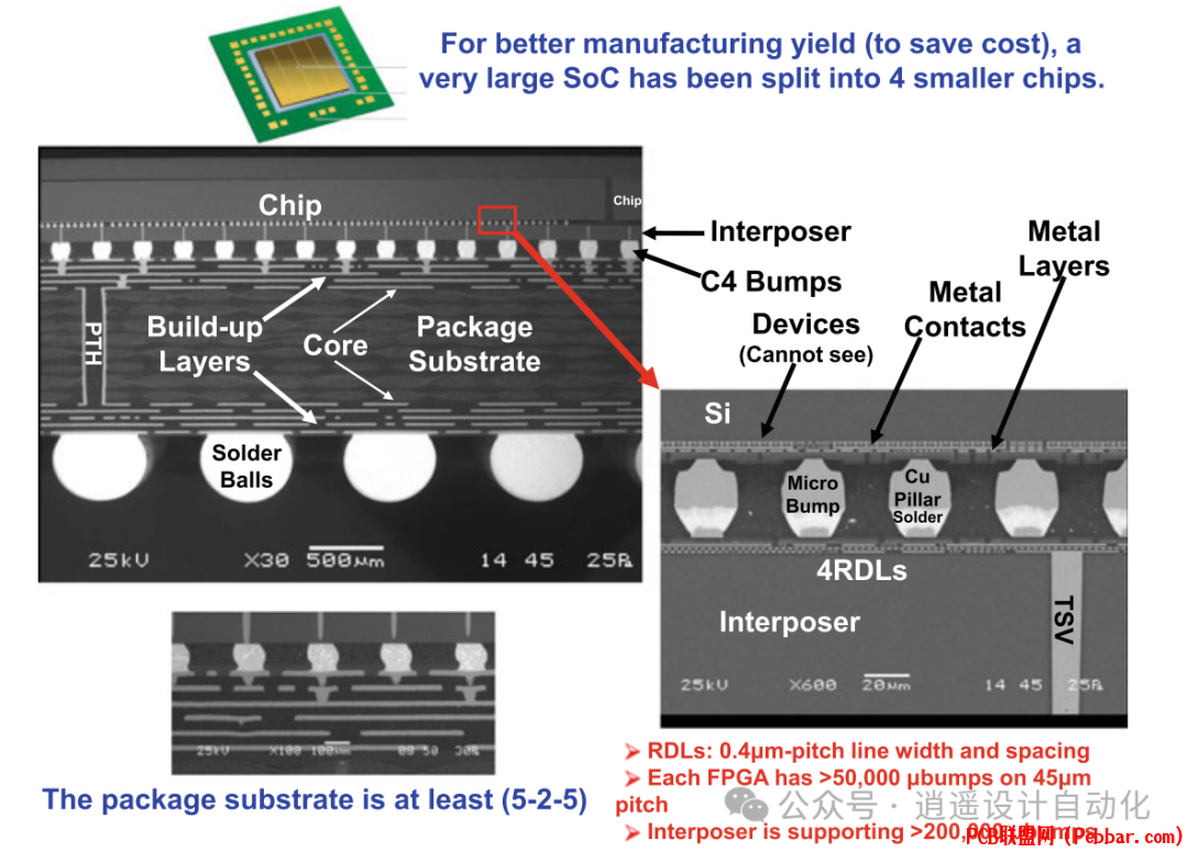

    : f2 I0 ^% a3 ~' U1 J3 W7. 硅通孔(TSV)中介层
    + C) b7 Z5 k- o6 @7 ?硅通孔中介层可为2.5D集成实现高密度互连。图11展示了被动TSV中介层的例子。" F+ j$ F/ V0 f: W& T
      C% H4 a* y0 i: J$ ?' E/ A5 h
    6 o1 t4 }$ l/ H" K- T
    图11:使用被动TSV中介层的2.5D IC集成。% j. l" G( m0 S8 l6 ^2 h$ D/ R

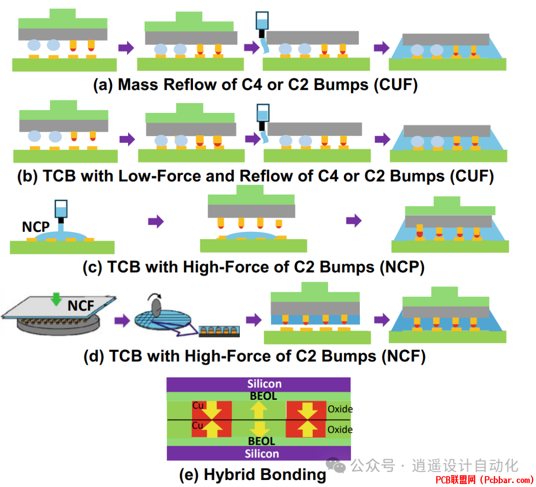

    翻转芯片组装
    5 K: `' V8 W" v/ `* \主要的翻转芯片组装方法包括:
    9 x/ t) m# a7 V: N/ ]$ o' d$ g1. 批量回流# Z/ m" m5 f( ^* {
    使用助焊剂和回流的C4凸块传统方法。图13a说明了该过程。0 m1 p( V9 q( w! S% y1 H# f" ^9 z; W
    " L+ r! m8 {+ y: W3 Z
    " I+ C: @" V. `/ I% B' r2. 热压焊(TCB)
    5 ]7 B! i2 D# e0 Q: X; o5 nTCB同时施加力和热。可用于:
    4 _$ x1 A) e; a0 d+ ^0 P( T
  • C4/C2凸块的低压力和回流(图13b)
  • C2凸块的高压力,配合预涂底填(图13c,d)
    ( L) B0 X7 h, f
    2 N( c2 H- a9 d+ T0 q* L" _- o
    " ?5 `% d7 U" m" Z# \: B3. 混合键合1 u; l  w4 Y+ G  E% g
    室温下直接Cu-Cu键合,实现超细间距(图13e)。
    6 g: \$ s' _' F. ?, s9 H# j2 X+ Y5 P( n/ U& ~0 _/ g
    ! ~% o9 N3 P, _- _( C图13:翻转芯片组装工艺:(a) 批量回流,(b) 低压力TCB,(c) 带NCP的高压力TCB,(d) 带NCF的高压力TCB,(e) 混合键合。

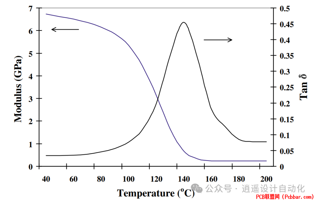

    底填表征
    4 W7 y8 d/ N- B" d( @1 s# d正确选择和表征底填材料非常重要。需要评估的关键性能包括:! K9 @5 I  E/ H: L! ~! c
    1. 固化条件:使用差示扫描量热法(DSC)确定。  d- }2 f7 `. K, c
    2. 热膨胀系数(CTE):使用热机械分析(TMA)测量。
    $ j' C$ x  A0 G" m# t- |3. 玻璃化转变温度(Tg):从TMA或动态机械分析(DMA)获得。
    ! S! t) F2 E( T! I- |4. 储能模量:使用DMA测量。
    . `1 r7 J( x$ Z$ l  G5. 吸湿率:使用热重分析(TGA)确定。
    7 S: M2 H; f- x6 S1 B, B' i3 f( P6. 流动率:在实际翻转芯片组装中评估。
    3 M' o( v3 _  c  N1 q8 {" Z$ ]7. 粘合强度:通过芯片剪切测试评估。8 A/ X' Q5 a- O  g) u' G
    + n7 u7 R5 @0 J' _4 M
    图15展示了底填材料的典型DMA结果,包括储能模量和正切δ。& h: d" s. c$ M& g( l5 C% u
    - g, \5 O* d( C+ o6 q5 v9 a! ?
    & I  c0 h( s+ K& A. T图15:底填材料的典型储能模量和正切δ曲线。8 X$ N2 P6 y! M7 m6 g# l

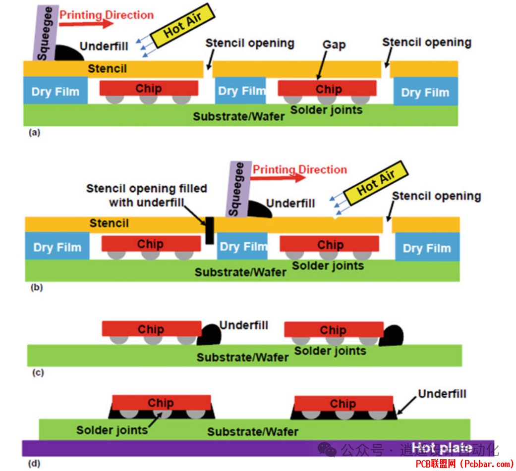

    6 T" m9 W" {( H8 X$ n' {底填模板印刷
    * ?* d$ ^& P( E. \$ g1 W: K一种新的高产量底填应用方法涉及模板印刷。该方法的关键方面包括:
  • 模板设计:每个芯片使用一个小矩形开口,干膜具有更大的开口。
  • 印刷过程:通过模板将底填印刷到每个芯片的一个边缘。
  • 毛细流动:印刷后,加热组件使底填流入芯片下方。& ]) ?* K- S; U: j/ b' v! u
    [/ol]; Q! u/ f; I3 c2 c
    图16说明了底填应用的模板印刷概念。# Q3 i6 X( Y5 K( {" h7 G
    : ~3 B7 ?& s# p- R% }( G4 I: w3 G. |
    " n) ]8 Z* w5 K8 |3 Q
    图16:底填模板印刷过程:(a) 印刷前,(b) 印刷中,(c) 印刷后,(d) 毛细流动后。
