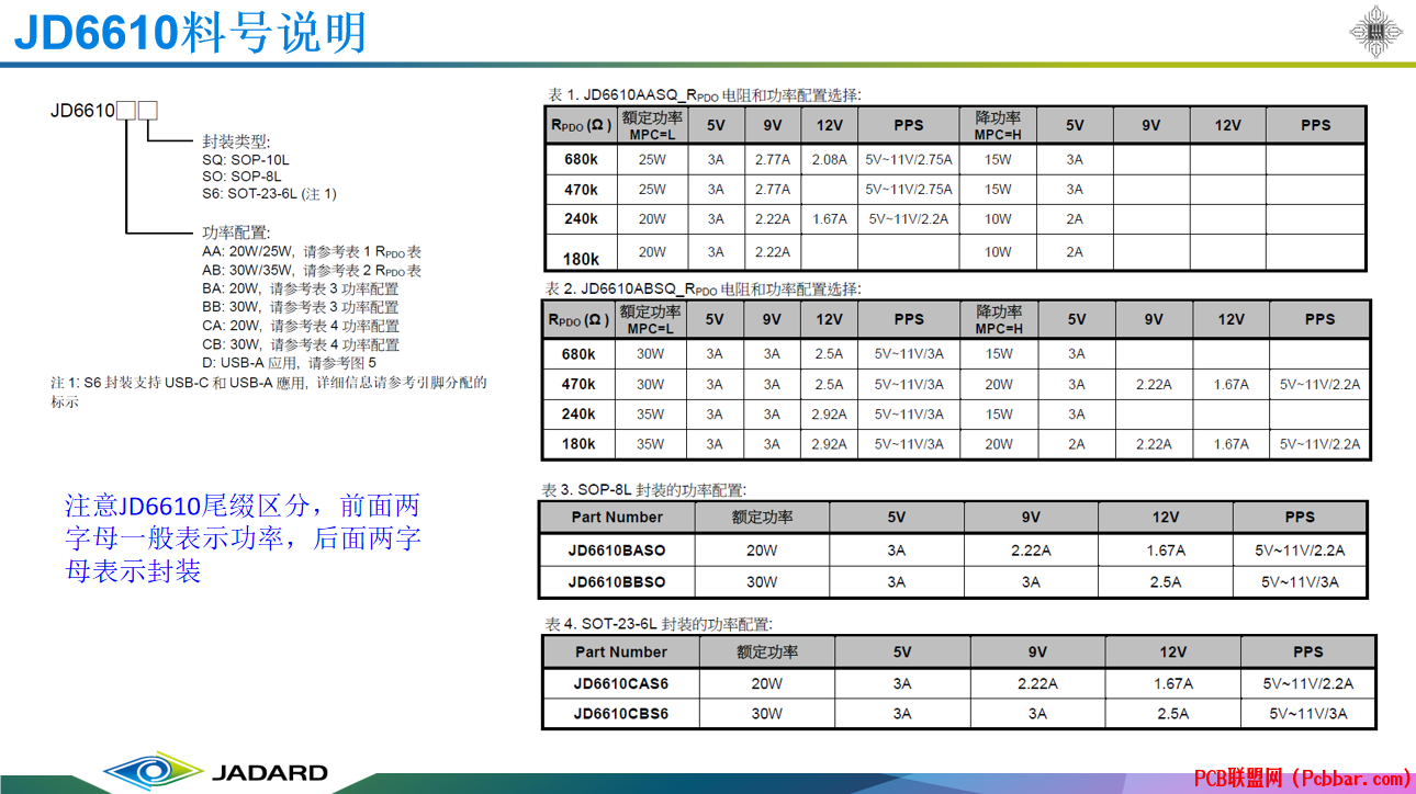

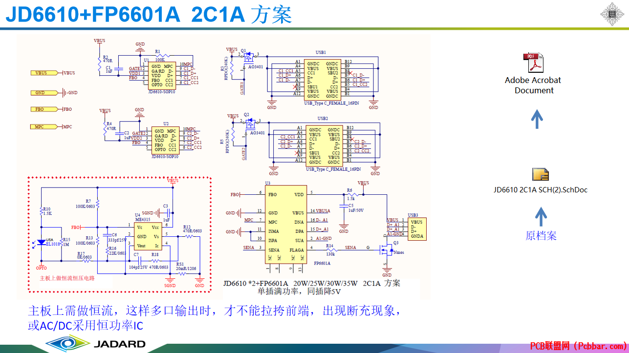

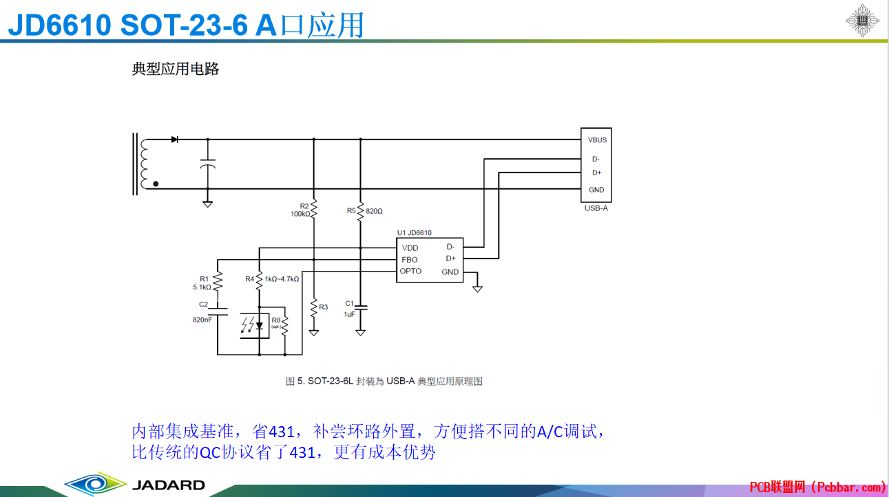

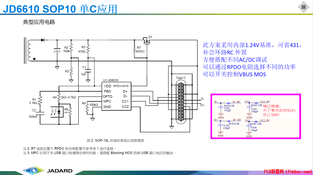

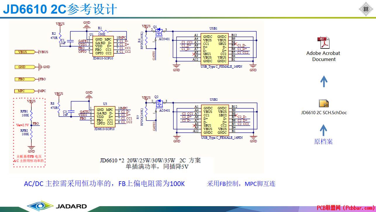

JD6610是一款简化的USB Power Delivery 3.1SPR及可编程电源 (PPS) 协议控制器。 它也支持华为的快速充电协议(FCP),超级充电协议(SCP)、AFC充电协议和高通的QC 2.0 / 3.0 / 3+充电协议技术,这些技术专为USB Type-C充电应用而设计,如电源适配器,壁式充电器,配电盘等。JD6610**CC引脚以检测USB-C型端口插入/拔除。且**5V至12V的输出电压及9V Prog电压范围。检测VBUS电压,以实现兼容的连接端口。此外,JD6610还**USB D+ / D-数据线,并根据不同的设备要求自动调节输出电压。 其**3.6V至12V的输出电压范围。JD6610支持CV模式,用于电压环路调节的参考电压,以在高精度控制应用中**恒定电压的调节。
特色
● 支持 USB Type-C、USB PD 3.1 SPR 及 PPS 功能
VBUS 电压范围 5V 至 12V 及** 9V Prog 电压
USB Type-C 支持最大 3A 电流
● 支持 USB ** 1.2 協議
● 支持 Apple 2.4A 充電
● 支持高通 QC 2.0/3.0/3+協議
● 支持華為 FCP/SCP 協議
● 支持 AFC 協議
● 支持 PDO 可选功能和栅极驱动器控制
● 多 USB 端口控制(MPC)应用
● 多 USB 端口应用支持降功率
● 支援恒定电压(CV)的调节
● ** SOP-10L、SOP-8L 和 SOT-23-6L 封装
