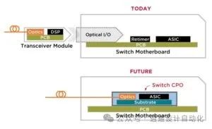

3 y  k- ~0 T0 y# {) t7 V为了解决这些限制,行业正在向光电共封装发展。这种创新方法将光引擎和交换硅集成到同一基板上,消除了信号需要穿越PCB的需求。光电共封装利用硅基光电子技术,直接在器件上移动光,进一步减少电信号必须传输的距离。) n  F  g5 [$ F7 l
$ s: F. I' m3 n! AYu阐述了光电共封装的概念:"与在面板前部有一个通过铜连接连接到ASIC的可插拔收发器不同,光电共封装将光学部分移到与ASIC相同的封装上,使信号传输的距离非常短。"

图3:说明光电共封装概念的图表。这显示了ASIC和光引擎如何集成在同一封装上,以提高信号完整性和性能。
