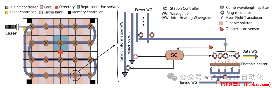

    # N$ ?. P+ R0 `* L( G6 ePShaRe
    $ v  ~7 g6 q/ x9 ~% [* ^PShaRe在之前工作的基础上有几个关键创新:
  • 一致性和非一致性流量的独立网络
  • 基于神经网络的非线性预测器
  • 站点之间的功率共享
  • 重用浪费的光功率进行热调谐8 d6 \5 S6 t" L
    [/ol]
    8 b0 u" w/ x- v图1显示了整体架构:/ F! r" U: @3 V' d5 `
    ' v2 I1 N/ ?- }( K/ D+ y: B
    % z+ S6 q  f/ a  ?1 y7 d2 z$ X3 f
    图1:PShaRe架构,显示连接光学站点的功率和数据波导。
    0 p4 ?% |1 I% _, Y) k: _! P* I
    5 }' C6 K- R9 N- Y  O神经网络预测器使用14个性能计数器输入,对每个站点在下一个时期的活动进行二元预测。! w# F; W! T( R8 u3 o5 C
