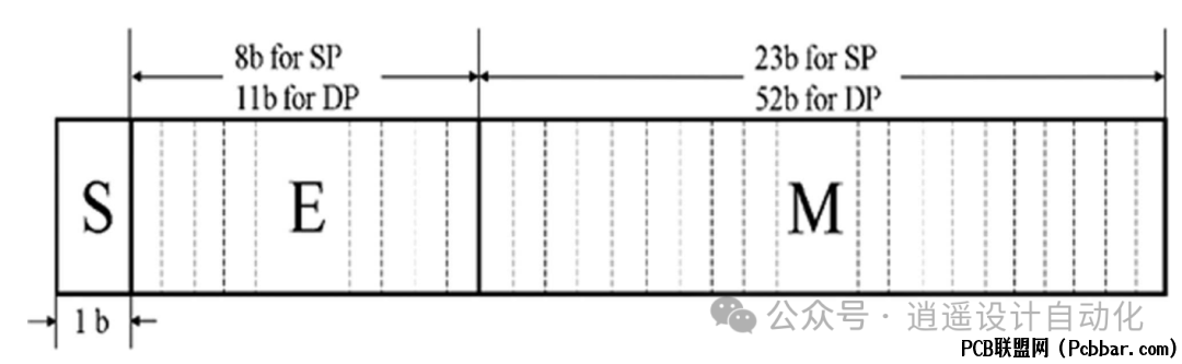

7 H: I$ M& G% S& a4 {2 U浮点数据表示遵循IEEE-754标准,由三部分组成:符号位、指数位和尾数位。相比符号位和指数位,尾数位通常对近似计算更具韧性。
; \+ _; S" Z( h% }! v1 ?1 ]8 m- R/ ?# H
2 p+ C! M* e" c& o# {7 f' H图1:IEEE 754浮点数表示格式% N, k! D, }( E9 Q% M" h

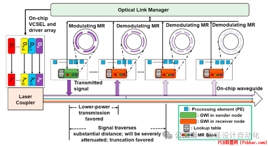

    损耗感知激光功率管理# H; o. z6 ^$ D
    LORAX采用损耗感知方法在运行时调整激光功率。对于波导上的每次通信,根据源端和目标端之间的距离计算信号遭受的损耗。3 E$ M& H# [: z+ T4 m1 n6 K
    / d7 x9 y, f" X3 s1 t' l这使LORAX能够确定:
  • 信号是否可以在降低激光功率的情况下准确恢复
  • 信号是否应该被截断以节省能源. k1 H6 y% _  `/ K9 ?
    [/ol]7 \. f7 i5 W; s- K
    & C9 y# e7 z3 E% @
    * E; _$ A5 L* j1 o! B# X
    图2:提出的LORAX框架概述
    2 V9 R0 n; E  `2 E7 S8 E
    # E3 I1 o7 ]/ @& ]; H5 a$ A, Z该框架使用垂直腔表面发射激光器(VCSELs)组成的片上激光器阵列,可通过片上激光驱动器动态控制。网关接口(GWI)连接电子层和PNoC,并将期望的激光功率强度级别传递给驱动器。
    / f$ r, y/ M3 s/ Q% u1 O) ~
    " ?9 w8 x" z7 \' D5 z7 v' i" V! jLORAX要求每个源节点知道:. g8 ~: S" V- O6 ~5 k7 Q7 `
  • 何时在截断和降低激光功率之间切换
  • 数据包是否包含可近似数据
    ' M/ \& H+ T8 U
    9 o+ F8 b6 d$ L; U% P6 u/ {$ r这通过以下方式实现:
    2 X) A+ i5 B$ Y( S% C, S
  • 源代码注释生成可近似数据的标志
  • 每个GWI中的查找表,包含到目标的损耗值
    $ ^3 U8 L1 c5 Y/ {

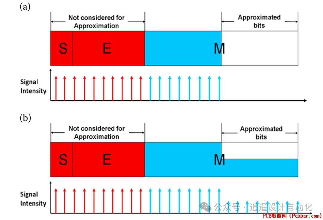

    集成多级信号技术1 @8 y' \- r  J; t# j; c! i
    LORAX还探索了多级信号技术的使用,特别是4级脉冲幅度调制(PAM4),作为传统开关键控(OOK)调制的替代方案。PAM4允许每次调制传输2位,可能增加带宽和能源效率。然而,由于多个信号级别彼此接近,因此更容易出现比特错误。0 ]3 `; }, T- Q6 }. ~
    $ |0 Q, F8 J  y4 @- I; L& F/ l
    # G$ W* h3 O. r8 E
    图3:LSB信号:(a)截断,(b)降低激光功率7 C3 F+ N1 k- i8 E% y) C' @4 s

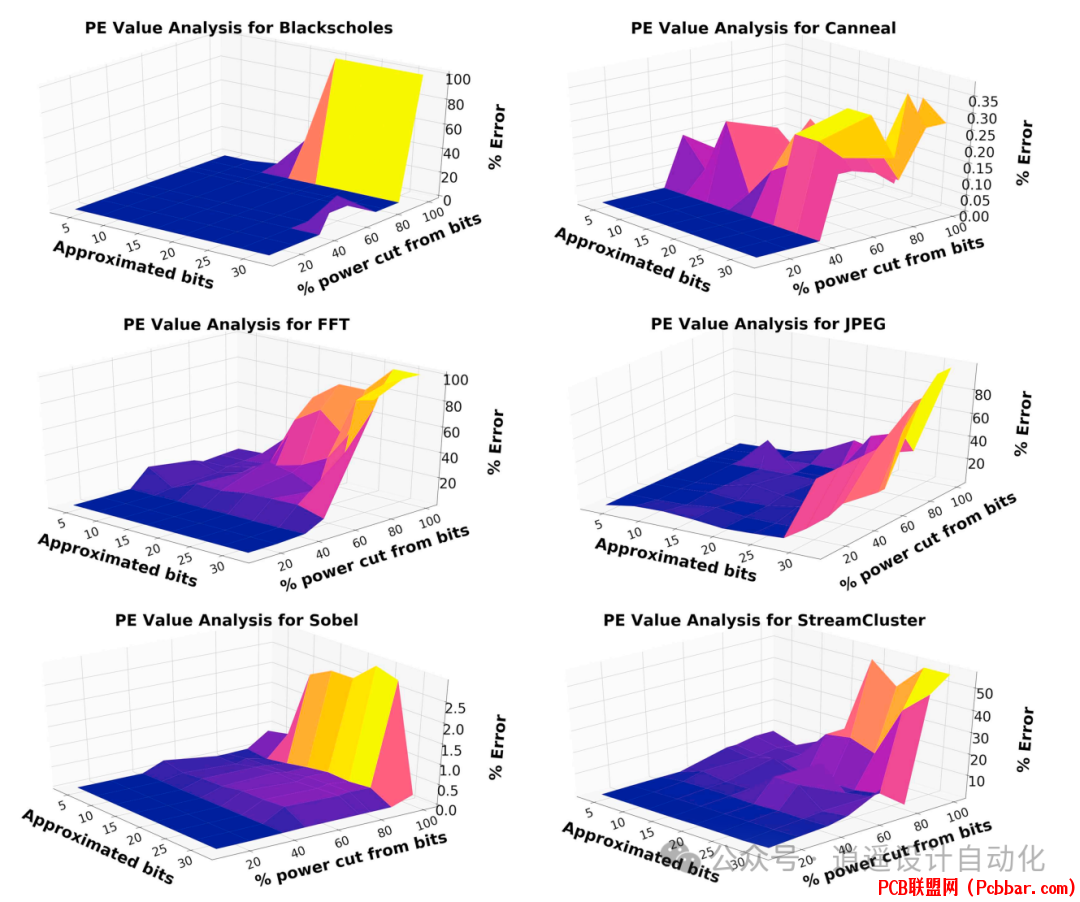

    & z, [6 w) A; \7 u# K" t8 }应用特定近似敏感性分析
    0 [- [( p; Y' {. A  z$ X对各种应用程序进行了全面研究,分析了浮点数据近似对其敏感性。
    $ X) L7 q3 i7 m: E9 V
    4 k$ m8 l2 K8 B+ W这涉及变化:
  • 近似的最低有效位(LSBs)数量
  • LSB信号的激光功率降低程度% y: j2 k7 G$ {3 [
    [/ol]) H: o% @8 f6 J! Y, J" F- F3 p
    3 Y2 A" Q+ D, q2 Q
    + x4 F+ @) ~4 ^$ R: ~4 j
    图5:blackscholes、canneal、fft、jpeg、sobel和streamcluster基准测试在大输入工作负载下,应用程序输出百分比误差(PE)作为近似LSB信号数量和LSB信号激光功率降低的函数
    ) q  T' w# t' @  E  J& r

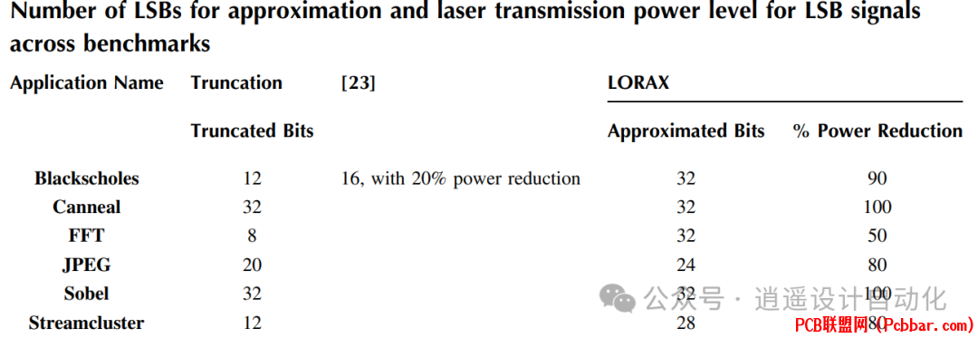

    / K; R) d6 L! d! ?  n4 \: ]5 W- s这项分析的结果用于确定LORAX的应用特定激光功率强度控制设置。表1总结了每个应用程序的最佳可近似位组合和激光功率传输水平,确保输出误差不超过10%。
    : }8 h$ N2 [- n5 C: u
    2 F$ w5 @2 E# o+ d
    ; a/ Q  D, Z; C5 `- |9 }表1

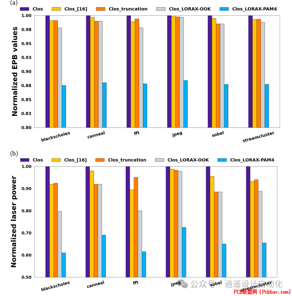

    比较结果7 m5 Z! j  Q; }! o/ E5 D+ ~8 z' K
    LORAX框架与以下方法进行了比较:9 B9 K- a2 N1 P/ u. {/ o6 Z1 l
    1. 无近似的基准Clos PNoC
    $ ]; s  |' S* I) m& O' _2. 文献中现有的近似框架
    . \; s  t! m9 X# @' L3. 静态截断方法
    0 {7 O. d2 W$ V4 O$ i' W3 i, m* n) G- h: H: v5 ]+ y+ O# C
    评估了LORAX的两种变体:
    . N5 O& f5 {8 @/ J1. LORAX-OOK:使用传统开关键控调制! }  R' \- z6 E/ p0 O7 @* ^. G9 f
    2. LORAX-PAM4:使用4级脉冲幅度调制
    + v+ I" Q& K! I  e; r& [+ @) k  J/ Q7 n, Y% |) \* v# Z
    2 R$ c6 P- {0 |: _+ w
    图6:(a)各框架能量每比特(EPB)比较,(b)各框架激光功率比较
    % n+ @* o2 n: \. h' t, [) c  ?- W/ V8 z- ^
    主要发现:" c8 o( z  m0 ~! _% e- g
    1. 能量每比特(EPB)降低:; l6 H& ?6 w" d3 n1 j# B8 n2 z' ^
  • LORAX-PAM4:比基准Clos低13.01%
  • LORAX-OOK:比基准Clos低2.5%5 V5 A7 U1 k; B0 ?1 C- E! n  B
    ( {) q! B4 n1 e6 n
    2. 激光功率降低:( G& d- W7 q+ Z, O% ~4 i
  • LORAX-PAM4:比基准Clos低34.17%
  • LORAX-OOK:比基准Clos低12.2%
    7 a& w: |& H! z' S) t4 }- s
      v! o$ d% t8 H( t9 B3. 最佳情况(Blackscholes和FFT应用):
    ) Y2 p( P0 z" h6 W+ {5 N
  • LORAX-PAM4:激光功率比基准Clos低达39.7%/ C1 v' D4 q5 k$ ~: g- l: {% W  {
