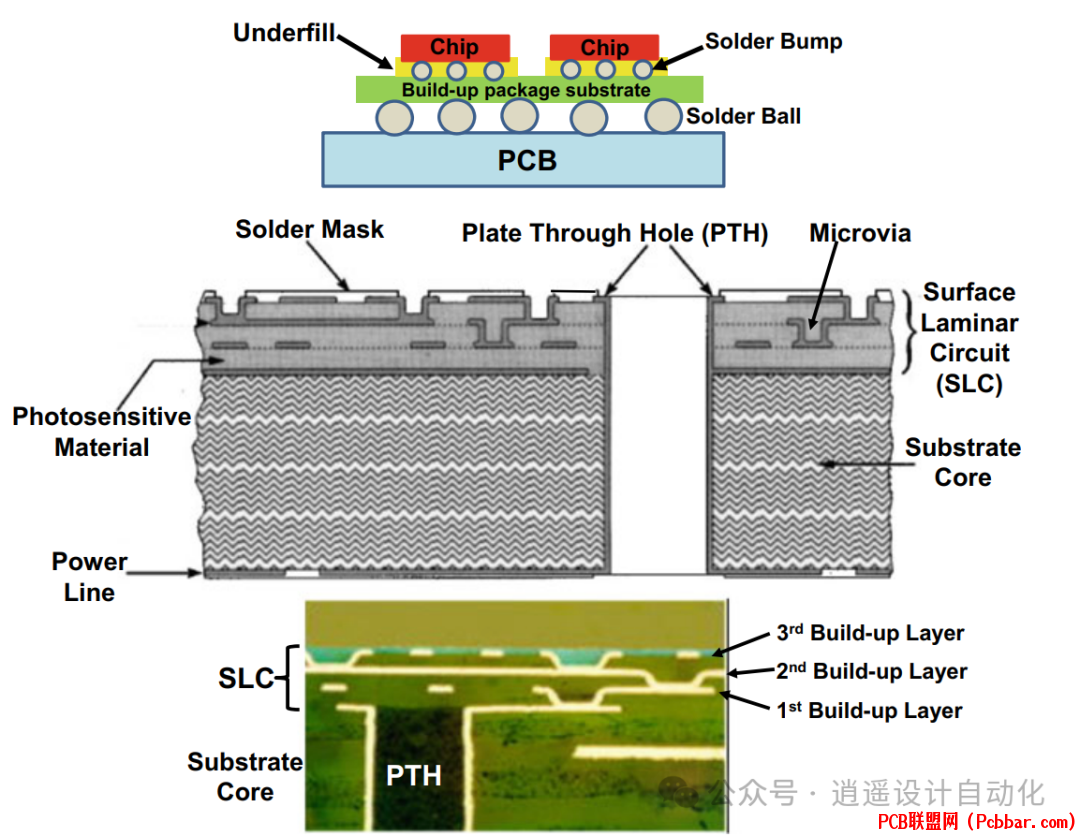

    % a2 A9 u9 w) n3 g. _* s9 ], _" x1. 有机积层基板+ W0 \2 z) K! {
    多层有机基板带有积层和微通孔,广泛使用。图5展示了典型积层基板结构。% R; M0 o- a' z) m& Q* y- f
    - Q# v# d1 V/ r8 K/ W
      k( o, L2 Q, V4 a& X
    图5:IBM的表面层压线路(SLC)技术用于翻转芯片有机积层基板。2 S) M, r4 K8 Q. m; W& F! |% n; u

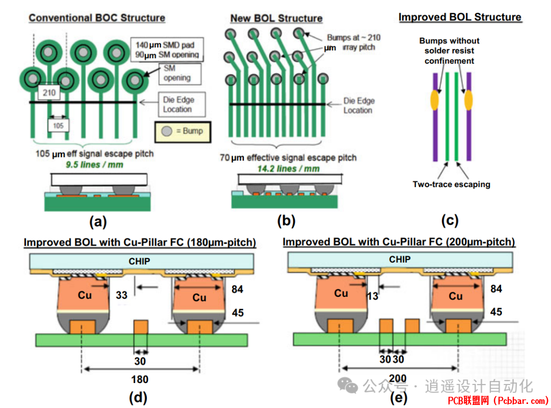

    3. 凸块直接连接导线(BOL)
    * Y) }8 M( S2 O" c" B. [+ fBOL通过将凸块直接连接到基板导线来改善布线密度。图7说明了BOL概念。, {" S, j. A& U
    ) y' g3 x/ Z. o5 L" n
    & x' X8 R) a( Y  C6 u0 ^图7:凸块直接连接导线(BOL)基板设计:(a) 传统凸块连接焊盘,(b) BOL概念,(c) 改进的BOL结构。! Z2 \9 P5 l5 X9 B% `" e

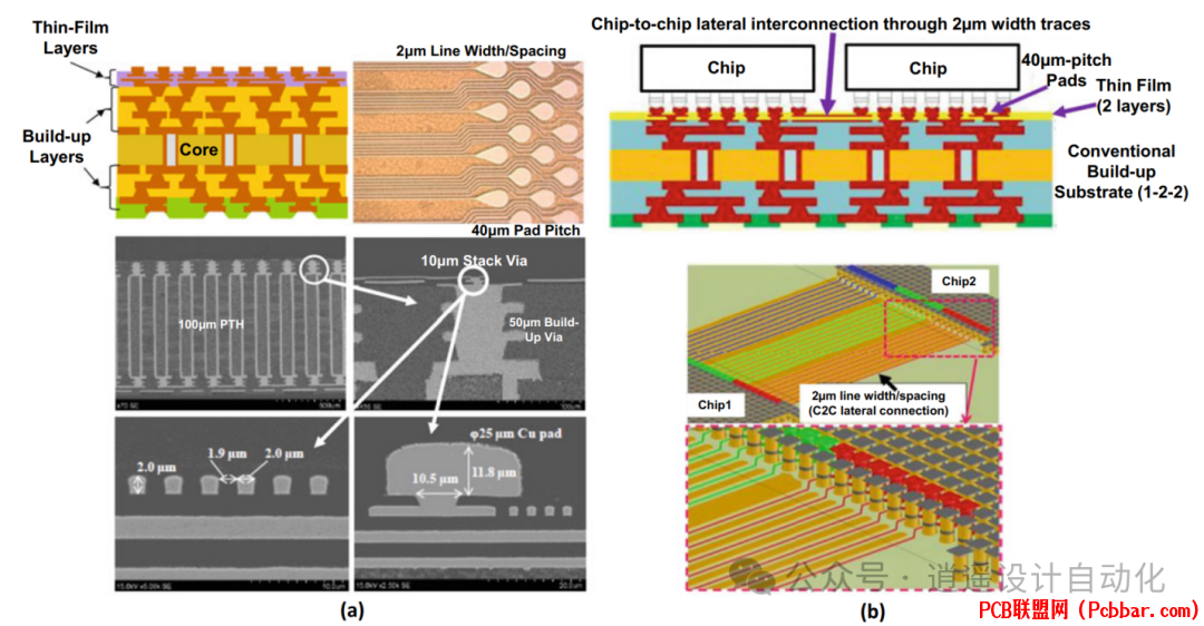

    5. 积层基板上的薄膜层: s. g; G" v. s
    在积层基板上添加薄膜重布线层可实现超细间距布线。图9展示了新光的i-THOP基板技术。# y% b0 b& \! s% f' Q+ O8 {
    / t4 C0 r4 _4 O6 s  v
    - x0 N7 A$ X# j/ W) t- z
    图9:(a) 新光的i-THOP翻转芯片封装基板,在积层上方有薄膜层,(b) 在1-2-2积层基板上有两层薄膜层的测试载体。

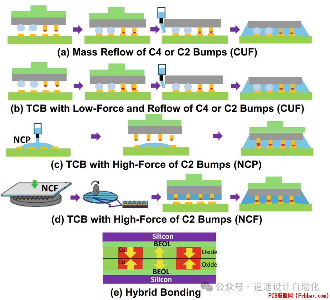

    $ D1 C  k) I! L, k8 H/ ]翻转芯片组装6 l9 x- L2 _# P7 f. x0 {
    主要的翻转芯片组装方法包括:
    % d3 I. _/ H, a( Z1. 批量回流
    ) p9 |- R' {, U* G4 r( y1 j; E使用助焊剂和回流的C4凸块传统方法。图13a说明了该过程。
    * C  r3 _' r8 i' L" S' `- h' S# I0 z2 V' a+ S+ s
    / }/ V3 Q( C' A% e6 d/ O+ R2. 热压焊(TCB). d5 y9 W% g+ u* p2 _: _2 C6 A) ]
    TCB同时施加力和热。可用于:: G! Q3 z# }5 T9 g- c8 ^: d
  • C4/C2凸块的低压力和回流(图13b)
  • C2凸块的高压力,配合预涂底填(图13c,d)
    % o- {+ }" z+ \& x: w' ?  C
    0 d" \3 Z/ ^4 |
    " U  A& R& B. n  G3. 混合键合
    + ?* j7 d; B& f" ~- [: t室温下直接Cu-Cu键合,实现超细间距(图13e)。4 V8 j) _% y9 s/ P: A
    0 h' \& U% K* Y0 \+ u" [
    " U; r: b7 v, {
    图13:翻转芯片组装工艺:(a) 批量回流,(b) 低压力TCB,(c) 带NCP的高压力TCB,(d) 带NCF的高压力TCB,(e) 混合键合。

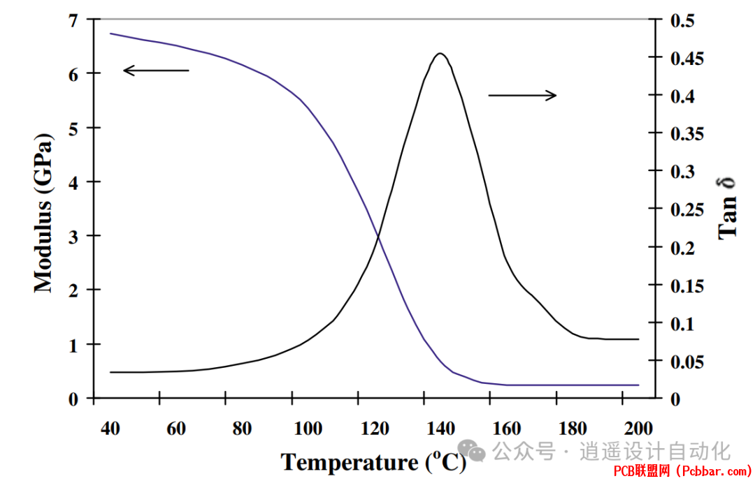

    底填表征) L2 _$ u4 M- C9 m- f
    正确选择和表征底填材料非常重要。需要评估的关键性能包括:/ m) e) l8 L* V. }+ K! F! j
    1. 固化条件:使用差示扫描量热法(DSC)确定。
    9 {+ D6 u5 E6 {2. 热膨胀系数(CTE):使用热机械分析(TMA)测量。3 w6 b. Q  _8 A+ t  m* }
    3. 玻璃化转变温度(Tg):从TMA或动态机械分析(DMA)获得。8 ?' E, P, K" Q! z2 z6 H
    4. 储能模量:使用DMA测量。8 G0 A) j) X! L: W" e/ E8 l, Y' ?
    5. 吸湿率:使用热重分析(TGA)确定。% @) R  E/ A4 V' P8 k! [* K! e
    6. 流动率:在实际翻转芯片组装中评估。
    0 Q$ G3 N  N$ U  |7. 粘合强度:通过芯片剪切测试评估。
    ) a, F0 D8 ]  V. N" G5 [, H
    ) B9 e5 }. S0 w: k图15展示了底填材料的典型DMA结果,包括储能模量和正切δ。
    5 N  e5 a2 z( J* h3 z; D9 b) \2 ^# V0 a* Z: v. ~: I6 R
    + r7 I) j+ E9 C7 F3 r5 w
    图15:底填材料的典型储能模量和正切δ曲线。7 A, p$ ?1 |, z9 K* r

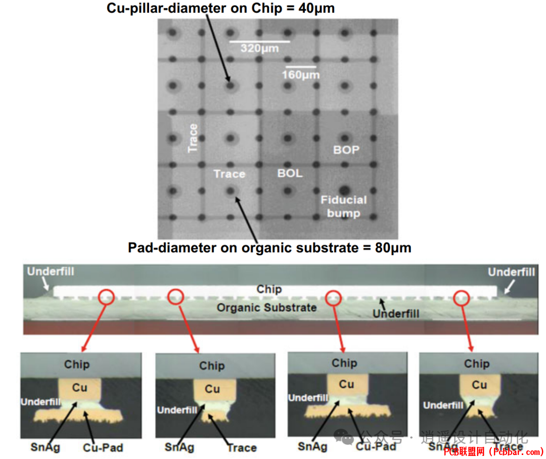

    底填模板印刷
    & u8 j3 z: R" e# W一种新的高产量底填应用方法涉及模板印刷。该方法的关键方面包括:
  • 模板设计:每个芯片使用一个小矩形开口,干膜具有更大的开口。
  • 印刷过程:通过模板将底填印刷到每个芯片的一个边缘。
  • 毛细流动:印刷后,加热组件使底填流入芯片下方。
    4 J* d. |1 @$ g8 L0 x8 k[/ol]4 T9 A+ d; V: N( l0 f
    图16说明了底填应用的模板印刷概念。/ F$ N& u$ {! `7 E
    0 G  T' z% Y8 L, C0 E$ }/ `
    - ?& [) K+ M1 ]/ N6 I
    图16:底填模板印刷过程:(a) 印刷前,(b) 印刷中,(c) 印刷后,(d) 毛细流动后。
    % R! P+ Y, g* ]* _' Z' f. G
    # P- t# f8 |1 @! V1 c2 M3 {实验结果表明,这种方法可以实现无空隙底填,并具有良好的粘合强度。图17展示了模板印刷底填组件的横截面。
    . }5 l) Y' V* F4 z7 _/ ?# {: k# z* W0 V+ G# u$ Y7 W6 y5 W  b1 V
    ' ?) [7 Y4 G. X图17:有机基板上翻转芯片模板印刷底填的横截面。
