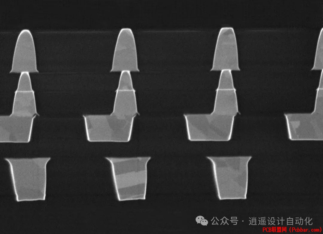

图1:Hybrid bonding 在两个芯片的铜互连之间建立高密度的3D连接。在这个案例中,Imec成功实现了每400纳米一个连接。1 k6 ^9 W9 q$ ]. C5 _# Q. Z
