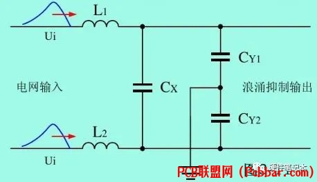

3、共模浪涌抑制电路
" c) `2 t* Y6 _, W
" N% o2 z* z7 N# e' x, V防浪涌设计时,假定共模与差模这两部分是彼此独立的。然而,这两部分并非真正独立,因为共模扼流圈可以提供相当大的差模电感。这部分差模电感可由分立的差模电感来模拟。: D- G/ Z( V7 C$ _7 W
2 B% G" s3 y! I1 y/ L8 n$ o4 B为了利用差模电感,在设计过程中,共模与差模不应同时进行,而应该按照一定的顺序来做。首先,应该测量共模噪声并将其滤除掉。采用差模抑制网络(Differential Mode Rejection Network),可以将差模成分消除,因此就可以直接测量共模噪声了。关注公众号:硬件笔记本
  j, C3 r7 s( A: e( O) f, a* K, W+ |/ h, d
; x  C2 [  ^) j; R$ a如果设计的共模滤波器要同时使差模噪声不超过允许范围,那么就应测量共模与差模的混合噪声。因为已知共模成分在噪声容限以下,因此超标的仅是差模成分,可用共模滤波器的差模漏感来衰减。对于低功率电源系统,共模扼流圈的差模电感足以解决差模辐射问题,因为差模辐射的源阻抗较小,因此只有极少量的电感是有效的。- h. C  o' R; r
: J" L3 R8 M" u6 _& ], d
! ~  e+ C$ |6 B, F5 b5 a9 R4 E
2 J* G# B6 \& W/ I对4000Vp以下的浪涌电压进行抑制,一般只需采用LC电路进行限流和平滑滤波,把脉冲信号尽量压低到2~3倍脉冲信号平均值的水平即可。电感很容易饱和,因此,L1、L2一般都采用一种漏感很大的共模电感。
- Z  g2 d+ M$ J5 P) n
! i- A5 p8 ]4 h9 s; `9 ]用在交流,直流的都有,通常我们在电源EMI滤波器,开关电源中常见到,而直流侧少见,在汽车电子中能够看到用在直流侧。
! u! N+ `- j7 _- @: @) a加入共模电感是为了消除并行线路上的共模干扰(有两线的,也有多线的)。由于电路上两线阻抗的不平衡,共模干扰最终体现在差模上。用差模滤波方法很难滤除。# K& n& p7 l2 X- O7 A# R" n' z
共模电感到底需要用在哪。共模干扰通常是电磁辐射,空间耦合过来的,那么无论是交流还是直流,你有长线传输,就涉及到共模滤波就得加共模电感。例如:USB线好多就在线上加磁环。 开关电源入口,交流电是远距离传输过来的就需要加。通常直流侧不需要远传就不需要加了。没有共模干扰,加了就是浪费,对电路没有增益。关注公众号:硬件笔记本: G" j9 G0 R5 \. W/ d5 w. A
9 w" X# p1 o( }9 q' z0 m电源滤波器的设计通常可从共模和差模两方面来考虑。共模滤波器最重要的部分就是共模扼流圈,与差模扼流圈相比,共模扼流圈的一个显著优点在于它的电感值极高,而且体积又小,设计共模扼流圈时要考虑的一个重要问题是它的漏感,也就是差模电感。通常,计算漏感的办法是假定它为共模电感的1%,实际上漏感为共模电感的0.5% ~4%之间。在设计最优性能的扼流圈时,这个误差的影响可能是不容忽视的。
5 H: U5 D2 M9 V4 S5 d" f5 g5 j, q2 q9 y/ Q
+ j1 X" X# q( J, |
漏感的重要性
$ D* o3 y4 N% B1 q, r) ]7 E9 d6 s
7 S% e# t  z/ }0 Y1 c. T
- X' ?- c, U( n# J# z( J漏感是如何形成的呢?紧密绕制,且绕满一周的环形线圈,即使没有磁芯,其所有磁通都集中在线圈“芯”内。但是,如果环形线圈没有绕满一周,或者绕制不紧密,那么磁通就会从芯中泄漏出来。这种效应与线匝间的相对距离和螺旋管芯体的磁导率成正比。% }' g; ]( f! w
8 r9 f, l# M$ J! {
共模扼流圈有两个绕组,这两个绕组被设计成使它们所流过的电流沿线圈芯传导时方向相反,从而使磁场为0。如果为了安全起见,芯体上的线圈不是双线绕制,这样两个绕组之间就有相当大的间隙,自然就引起磁通“泄漏”,这即是说,磁场在所关心的各个点上并非真正为0。共模扼流圈的漏感是差模电感。事实上,与差模有关的磁通必须在某点上离开芯体,换句话说,磁通在芯体外部形成闭合回路,而不仅仅只局限在环形芯体内。! y3 e( @0 r2 B
# J8 J; I5 I& V( X6 I: k3 d! p% h一般CX电容可承受4000Vp的差模浪涌电压冲击,CY电容可承受5000Vp的共模电压冲击。正确选择L1、L2和CX2、CY参数的大小,就可以抑制4000Vp以下的共模和差模浪涌电压。但如果两个CY电容是安装在整机线路之中,其总容量不能超过5000P,如要抑制浪涌电压超过4000Vp,还需选用耐压更高的电容器,以及带限幅功能的浪涌抑制电路。关注公众号:硬件笔记本
2 B$ ~6 F) s" n: Y; X+ ^$ e4 ~8 K8 c1 L1 X
所谓抑制,只不过是把尖峰脉冲的幅度降低了一些,然后把其转换成另一个脉冲宽度相对比较宽,幅度较为平坦的波形输出,但其能量基本没有改变。0 \9 C. H0 G% K% m- T# p0 M
4 J8 q+ g$ x. J' [% j2 X
两个CY电容的容量一般都很小,存储的能量有限,其对共模抑制的作用并不很大,因此,对共模浪涌抑制主要靠电感L1和L2,但由于L1、L2的电感量也受到体积和成本的限制,一般也难以做得很大,所以上面电路对雷电共模浪涌电压抑制作用很有限。

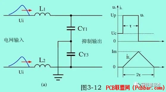

图(a)中L1与CY1、 L2与CY2,分别对两路共模浪涌电压进行抑制,计算时只需计算其中一路即可。?对L1进行精确计算,须要求解一组2阶微分方程,结果表明:电容充电是按正弦曲线进行,放电是按余弦曲线进行。但此计算方法比较复杂,这里采用比较简单的方法。
. o+ R# l+ Y" n0 e
+ A' w3 a6 @' t3 s" s' ]共模信号是一个幅度为Up、宽度为τ的方波,以及CY电容两端的电压为Uc,测流过电感的电流为一宽度等于2τ的锯齿波:# F1 U, I2 a/ D9 l2 k
5 ~( m0 ]& Q- y
流过电感的电流为:0 F0 i, W5 I* H) y
0 u8 D; T! R6 v  `( G. M
流过电感的最大电流为:# ~! [1 A3 p7 g, ]' O4 I. T
- {/ V' d2 W' M6 }7 w
在2τ期间流过电感的平均电流为:, z2 X1 X2 n$ o. N: A" G
' Q0 U$ ~; V' H$ P) D! u* E4 h由此可以求得CY电容在2τ期间的电压变化量为:
7 X$ P3 G+ D8 \  k- w. j- M6 z
% x5 u5 z6 K, R" H$ k
. \: i2 a. t; [: g5 Y( ?上面公式是计算共模浪涌抑制电路中电感L和电容CY参数的计算公式,式中,Uc为CY电容两端的电压,也是浪涌抑制电路的输出电压,?Uc为CY电容两端的电压变化量,但由于雷电脉冲的周期很长,占空比很小,可以认为Uc = ?Uc,Up为共模浪涌脉冲的峰值,q为CY电容存储的电荷,τ为共模浪涌脉冲的宽度,L为电感,C为电容。
* P1 f, F! l% b+ B5 F* _
/ Q( E! r/ z  @  Q根据上面公式,假设浪涌峰值电压Up=4000Vp,电容C=2500p,浪涌抑制电路的输出电压Uc=2000Vp,则需要电感L的数值为1H。显然这个数值非常大,在实际中很难实现,所以上面电路对雷电共模抑制的能力很有限,此电路还需进一步改进。
/ s  y8 r7 X9 l3 R- q( w6 q+ d0 ^1 n. E1 [6 p/ d+ _
0 {2 b* q" E) n8 O, P/ E$ u差模浪涌电压抑制,主要是靠图中的滤波电感L1、L2 ,和滤波电容CX ,L1、L2滤波电感和CX滤波电容等参数的选择,同样可以用下面公式来进行计算。
: y1 }, E1 h* C1 I8 b  s8 r
* K' _# x0 q8 ]4 K0 K但上式中的L应该等于L1和L2两个滤波电感之和,C=CX,Uc等于差模抑制输出电压。一般,差模抑制输出电压应不大于600Vp,因为很多半导体器件和电容的最大耐压都在此电压附近,并且,经过L1和L2两个滤波电感以及CX电容滤波之后,雷电差模浪涌电压的幅度虽然降低了,但能量基本上没有降低,因为经过滤波之后,脉冲宽度会增加,一旦器件被击穿,大部分都无法恢复到原来的状态。关注公众号:硬件笔记本3 b4 B7 h3 [8 a8 {6 K2 Q
: N+ c$ D- q# J. P根据上面公式,假设浪涌峰值电压Up=4000Vp,脉冲宽度为50uS,差模浪涌抑制电路的输出电压Uc=600Vp,则需要LC的数值为14mH×uF。显然,这个数值对于一般电子产品的浪涌抑制电路来说还是比较大的,相比之下,增加电感量要比增加电容量更有利,因此最好选用一种有3个窗口、用矽钢片作铁芯,电感量相对较大(大于20mH)的电感作为浪涌电感,这种电感共模和差模电感量都很大,并且不容易饱和。 顺便指出,整流电路后面的电解滤波电容,同样也具有抑制浪涌脉冲的功能,如果把此功能也算上,其输出电压Uc就不能选600Vp,而只能选为电容器的最高耐压Ur(400Vp)。

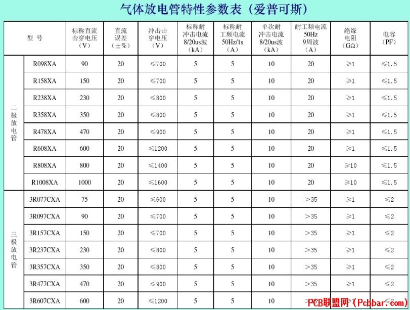

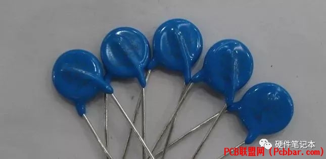

7 H# v( p) r3 a1 \2 X1 B4、雷击浪涌脉冲电压抑制常用器件
, J. H  m5 D! X2 W* o
- V2 ~% K# m- e/ g9 `2 L( r# u; S% j  N' w0 L7 O4 x2 I
避雷器件主要有陶瓷气体放电管、氧化锌压敏电阻、半导体闸流管(TVS)、浪涌抑制电感线圈、X类浪涌抑制电容等,各种器件要组合使用。
( v! u* c$ g1 v, v% _* B2 R' Z) v' S9 I$ I& l9 c, q" c
3 O7 c- |" F9 x- Y- ]& w
气体放电管的种类很多,放电电流一般都很大,可达数十kA,放电电压比较高,放电管从点火到放电需要一定的时间,并且存在残存电压,性能不太稳定;氧化溲姑舻缱璺蔡匦员冉虾茫芄β实南拗疲缌飨喽员确诺绻苄。啻伪焕椎绻骰鞔┖螅鞔┑缪怪祷嵯陆担踔粱崾В
