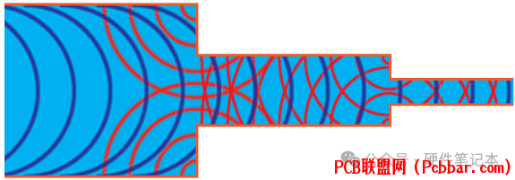

4、阻抗
在上面已经讲到过,电信号不是瞬时,实际上在导体中以波的形式传播。在 3GHz / 30cm 迹线示例中,任何给定时间导体内都有 3 个波(波峰和波谷)。
波会受到各种现象的影响,其中对我们来说最重要的是“反射”。

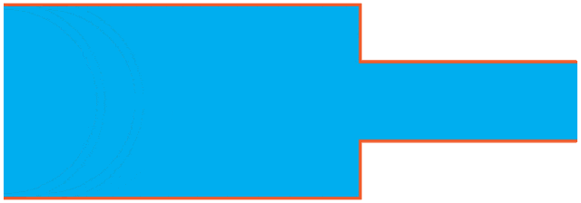

这里想象一下,我们的导体就像充满水的运河/通道。波在通道的一端产生,并沿着通道(以接近光速)传播到另一端。通道本来有100cm宽,但在某个时刻突然变窄到只有1cm宽,当我们的波到达突然变窄的部分(本质上是一堵有小缝隙的墙壁),大部分波会被反弹回来狭窄的部分(墙壁)并向后朝向发射器。
由于宽度变化而产生的波反射
如果运河/通道内有多个狭窄部分,就会有多次反射反弹,干扰信号,信号的大部分能量也不会到达接收器(至少不会在正确的时间)因此,重要的是通道的宽度/高度沿其长度尽可能保持恒定,避免反射。
宽度的多次变化会降低信号质量
也就是阻抗,是导体的电阻、电容和电感的函数。对于高速设计,我们希望走线的阻抗沿其长度尽可能保持一致,另外一件需要考虑的事情,特别是在总线拓扑中,我们希望在接收器处停止波,而不是让它再次反弹。
这通常是通过终端电阻来实现的,终端电阻会吸收末端波的能量总线(例如RS485)

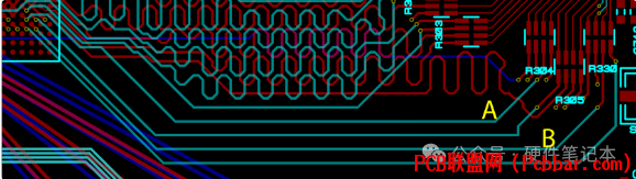

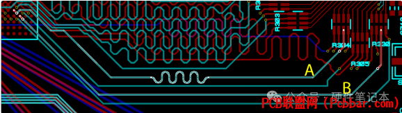

1、长度匹配轨道
当我们的通信信号使用多条线路时,例如”时钟“和”数据,可能具有8条/更多数据线的并行总线,那就必须确保信号全部到达接收器同时。
现在已经知道电信号不会瞬时传播,那我们就可以理解,如果多个信号在不同长度的轨道上传播,那么将在不同时间到达接收器。(即使它们是在完全相同的时间传输的)
不均匀的轨道长度可能会导致接收器发出不正确的信号
考虑具有条时钟线(C)和2条数据线(A和B)的通信方案。如果数据线B的长度比数据线A的长度长的多,则B线上时钟脉冲#1的信号可能与B线上时钟脉冲#2的信号同时到达接收器,一条线路到达接收器,一条线路到达那里,完全扭曲和破坏了通讯。
轨道 A 和 B 的长度不同
另一种可视化的方法是想象很多人在两条不同的跑道上跑步,每个人只能携带一半的信息,并且信息会在终点线重新组装。如果人以相同的速度行进,并且轨道的长度相同,那么将同时到达目的地,并且接收者可以正确地重新组装文件。
但是,如果轨道长度不同,那么人不会同时到达,文件没有办法很容易就重新组装。
因此多线通信信号中的轨道长度相同非常重要,也就是轨道长度匹配或者网络调谐。
这里特意增加了轨道A的长度,以便从源到接收器的距离与轨道B相同

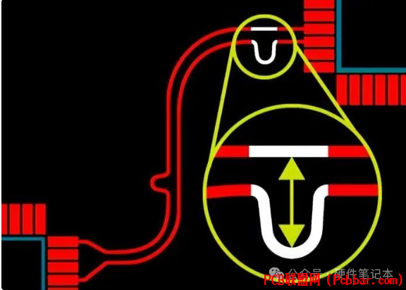

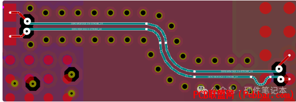

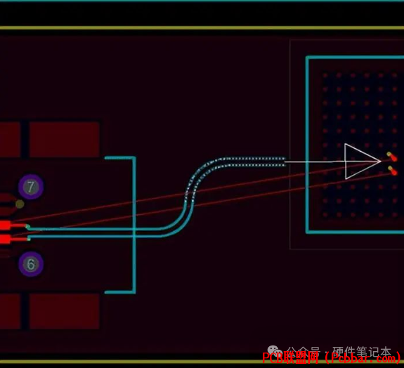

2、差分对
差分对是一种高度不受电磁干扰的通信技术。最常见且最容易识别的是实现USB,另一种实现差分对的技术是RS485。
差分对在两个平行导体上使用推拉技术-一个推,另一个拉,如果一条线为高,那么另一条线一定为低,反之亦然。

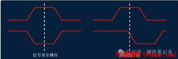

差分对中的信号通过任一导体上的电压之间的差来测量。差分对的布线严格彼此平行且同相。

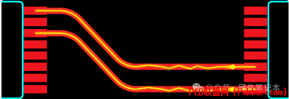

除了轨道长度匹配之外,同相要求意味着如果差分对绕过一个弯曲(导致外轨道比内轨道采用更长的路径),那么内轨道必须人为低添加一点额外的长度,尽快回到其轨道,以便尽快使平行对的起点/终点的总距离再次均衡。
弯曲差分对的布线
添加轨道以保持配对同相
添加轨道以保持配对同相
差分对可能遇到的干扰都应该同等地影响两条轨道,这样,它们之前的差异才能保持恒定且可靠。
保持轨道相同非常重要,如果轨道总的某一特定点受到电磁干扰,就会以相同的方式影响并行信号。如果信号异相,则信号一侧的峰值可能受到影响,而信号另一侧的波谷可能受到影响。
只要两条信号线同相,干扰就会同等影响它们

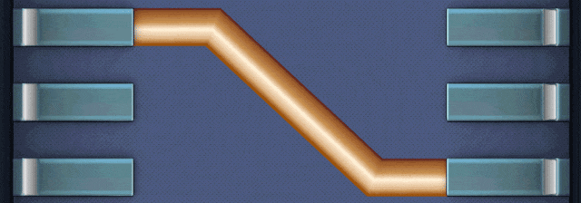

3、过孔缝合和屏蔽
通孔屏蔽是一种“屏蔽”轨道免受产生和接收电磁干扰的技术。“电源层”(也称为“接地层”或“覆铜层”)被放置在多个 PCB 层上围绕一个或多个轨道,然后使用过孔将这些电源层层缝合在一起,从而产生以下效果。
通过屏蔽差分对轨道
较高的转换速率(信号从“高”到“低”或反之亦然)转换的速度比较低的转换速率产生更多的电磁噪声。压摆率本身通常在芯片数据表中指定(有时是可配置的,例如某些微控制器),因此不是由 PCB 设计阶段决定的,但在屏蔽方面可以对已知高压摆率的信号进行屏蔽。
过孔缝合用于将两个电源层“缝合”在一起。这样做的原因之一是为信号提供短的“返回路径”,这对于阻抗匹配等很重要。
