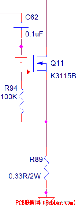

开关电源电路中为何需要串联小电阻,起什么作用,在电源中会见到阻值特别小的电阻,通常是0.5-2.2欧姆,它们分别在不同的位置,起到不同的作用。
在电源输入端会串联一颗2.2欧左右的电阻,这样可以限制电容充电电流,还可以起到保险的作用,就是用电阻代替保险管了,节省了一个元件,有短路时,电阻不能通过大电流,就会烧断,不会造成起火。还用用PCB上的铜箔做的很细,代替保险管的,当有大电流时,铜箔很细,不同通过大电流,铜箔就会烧断,保护后级不会扩大故障,这种在小功率的电源中特别常见。
开关电源中还有一个电阻非常小,串联在MOS管的S极R89,这里串的电阻是检流电阻,就是检测变压器初级流过的电流,电源芯片没有检测电流的能力,只能检测电压,就要把流过变压器的初级绕组的电流通过串流的电阻产生电压,把这个电压信号输入到电源芯片中,控制开关电源的过流保护和短路保护。
这里为什么要串联很小的电阻呢,因为串联的电阻大,功率就要大,浪费不必要的电能,影响效率,根据电源芯片的输入保护电压是一定的,电阻越大,电源的过流保护点容易保护,这个电阻是根据电源的功率来设计的,功率越大,电阻越小,所以常见的电阻比较小。
