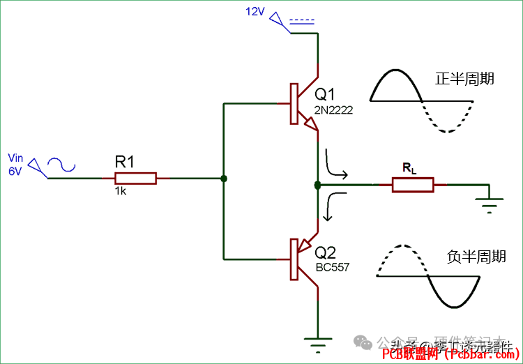

今天给大家分享的是:推挽放大电路、推挽放大电路工作原理、A类放大电路、B类放大电路、AB类放大电路、如何降低推挽放大电路的交叉失真。一、推挽放大电路推挽晶体管电路是一种电子电路,使用以特定方式连接的有源器件,可以在需要时交替提供电路并从连接的负载吸收电流,用于向负载提供大功率,也被称为推挽放大器。推挽放大器由2个晶体管组成,其中一个是NPN型,另外一个PNP型。一个晶体管在正半周期推动输出,另一个在负半周期拉动输出,因此被称为推挽放大器。推挽放大器电路的主要优点是当没有信号时,输出晶体管没有功耗。推挽放大电路有多种类型,但通常将B类放大器视为推挽放大器。

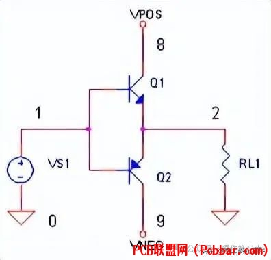

A类放大器三、B类放大器B类放大器是实际的推挽放大器。B 类放大器的效率高于 A 类放大器,因为它由两个晶体管 NPN 和 PNP 组成。B 类放大器电路以这样一种方式偏置,即每个晶体管将在输入波形的一个半周期内工作。因此,这类放大电路的导通角为180度。一个晶体管在正半周期推动输出,而另一个在负半周期拉动输出,这就是它被称为推挽放大器的原因。B类放大器的电路图如下:
B类放大器交叉失真B 类通常会受到称为交叉失真的影响,其中信号在 0V 时失真。我们知道,晶体管需要在其基极 - 发射极结处提供 0.7v 的电压才能将其打开。因此,当交流输入电压施加到推挽放大器时,它从 0 开始增加,直到达到 0.7v,晶体管保持关断状态,我们没有得到任何输出。PNP 晶体管在交流波的负半周也会发生同样的事情,这被称为死区。为了克服这个问题,二极管用于偏置,然后放大器被称为 AB 类放大器。四、AB类放大器交叉失真缺陷可以通过使用两个在晶体管位置导通的二极管来校正。修改后的电路现在称为 AB 类放大器电路。该AB类放大器是利用A类和B类放大器电路的特性制成的电路。从 0V 到 0.7V,二极管偏置在导通状态,此时晶体管在基极没有信号。这解决了交叉失真问题。
AB类放大器五、推挽放大电路工作原理

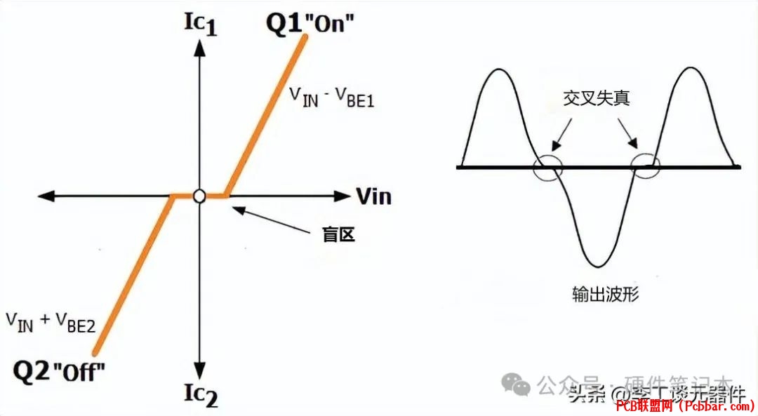

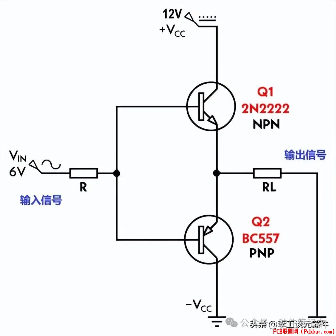

推挽放大电路推挽放大电路由两个晶体管Q1和Q2组成,分别为NPN和PNP。当输入信号为正时,Q1 开始导通并在输出端产生正输入的复制品。此时Q2仍处于关断状态。在这里,在这种情况下V输出= V输入– V BE1类似地,当输入信号为负时,Q1 关闭,Q2 开始导通并在输出端产生负输入的复制品。在这种情况下:V OUT = V IN + V BE2现在,为什么当 VIN达到零时会发生交越失真?下面为推挽放大器电路的粗略特性图和输出波形。
推挽放大器电路的粗略特性图和输出波形。晶体管 Q1 和 Q2 不能同时导通,要使 Q1 导通,我们要求 V IN必须大于 Vout,对于 Q2,Vin 必须小于 Vout。如果 V IN等于零,则 Vout 也必须等于零。现在,当 V IN从零开始增加时,输出电压 Vout 将保持为零,直到 V IN小于 V BE1(约为 0.7v),其中 V BE是导通 NPN 晶体管 Q1 所需的电压。因此,在 V IN小于 V BE或 0.7v期间,输出电压呈现死区。当 V IN从零开始下降时也会发生同样的事情,PNP 晶体管 Q2 不会导通,直到 V IN大于 V BE2 (~0.7v),其中 V BE2是导通晶体管 Q2 所需的电压。六、如何降低推挽晶体管电路的交叉失真不管是为扬声器还是伺服放大电路供电,推挽输出级(B类)是一个很好的选择。主要优点就是当没有信号存在时,输出晶体管中没有功耗。缺点就是信号子0V附近失真。下面来看看使用一些简单的技术可以降低多少失真。

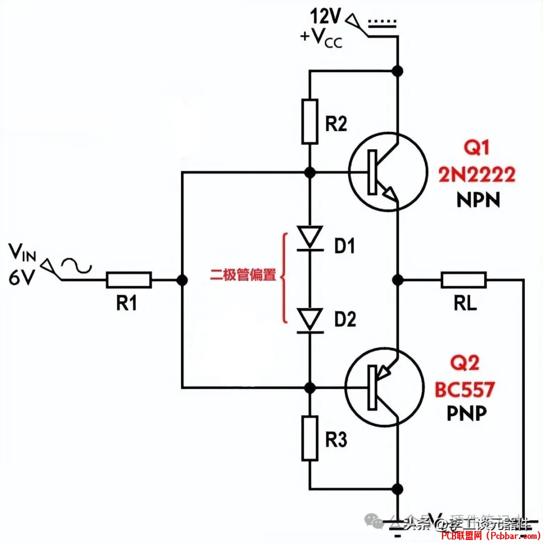

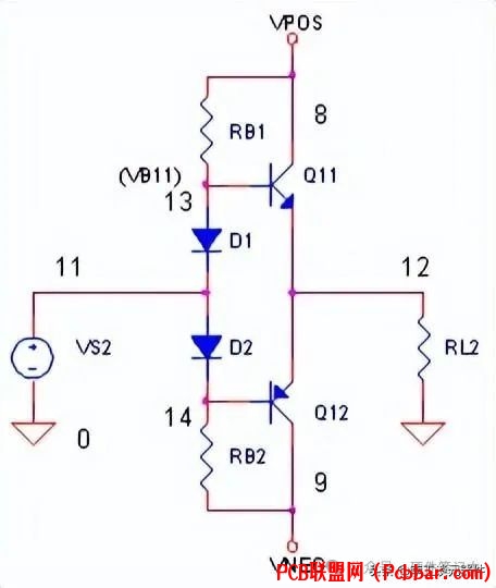

总谐波失真2、二极管偏置这里需要一种方法来弥补射极跟随器的 0.7 V 损失。这里就要想:哪个组件的导通电压接近 VBE 压降?答案是PN结二极管,下面显示了两个二极管清理死区的示意图。

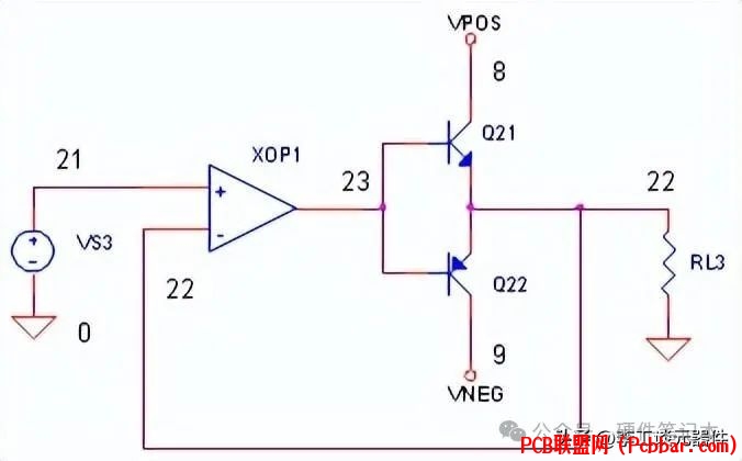

两个二极管清理死区这是解决失真问题的简单而有效的方法。二极管 D1 为输入信号增加了大约 0.7 V,与 NPN 发射极跟随器 Q11 的下降量大致相同,为 -0.7 V。最终效果是 VD1 和 VBE 相互抵消,保持(大约)输入电平。二极管 D2 对 Q12 的作用相同,只是极性相反。RB1 控制 D1 的电流,电流越大(RB1 越小)意味着二极管电压越大,因此在无输入信号时 Vbe 越大。这种增加的偏差应该会进一步减少失真。但是,注意不要让 RB1 太小。由此产生的更高的二极管电流和更高的二极管电压开始正向偏置 Q1,导致集电极电流流动,即使没有输入信号也是如此。此时,晶体管已进入 AB 类偏置。只要您考虑到 Q1 中的额外功耗,这可能没问题。(偏置过多的另一个危险是晶体管在升温时进入热失控状态。)在另一个极端,降低 RB1 可能会限制最大输出摆幅。RB1 有两个功能:将基极电流输送到 Q11将偏置电流输送到 D1你可以通过 IRB1 = (VPOS - VB11) / RB1 计算通过 RB1 的电流,从这个公式你可以知道 IRB1 会随着 VB11 的增加而变小。到达一个点,IRB1 不足以同时为 D1 和 Q11 供电。随着输入增加,二极管 D1 最终关断,使输出在剩余的电压峰值期间保持平坦。3、用 RB1 来尝试进一步降低 THD将 RB1 从 10k 降低到 1k 这样的值,重新运行模拟。THD 有没有下降?另一方面,如果追求的是低功耗,则增加 RB1 以降低输出级中的偏置电流。但是,在输出在峰值附近变平之前,用不依赖于 VB11 的电流源替换 RB1,或者选择具有更高 Beta 的晶体管。)4、反馈回路中的输出级反馈可以帮助解决漂移和非线性电路等问题。这里对清理失真正弦波的任务进行测试。下面是一个推挽级,包含在一个简单的单位增益运算放大器电路的反馈回路中。
简单的单位增益运算放大器电路的反馈回路这里移除了二极管偏压,让反馈环路对电路起到作用。这里运行仿真并绘制带有反馈的输入V(21) 和输出电压 V(22)。查看运算放大器的输出 V,运算放大器的输出补偿了射极跟随器的 0.7 V 压降。然后对输出执行傅里叶分析,THD 现在应该被压低到 0.1% 以下。
总结如果要降低推挽放大电路的交叉失真,有以下方法:1、像前面的电路一样添加二极管偏置2、通过添加两个反馈电阻来为该级增加一些增益;一个从 RL3 到运算放大器的负输入,另一个从负输入到地。增益与运算放大器同相放大器的增益相同。只要确保降低输入电压,就不会过度驱动输出级。
