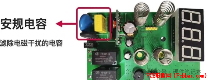

只要是接有220V的电路板,一般都会看见安规电容的存在,黄色的是X电容,蓝色的是Y电容。

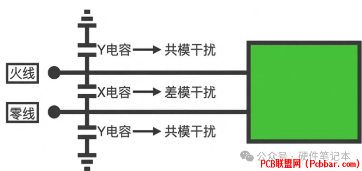

X,Y电容一般在电路中用法如下

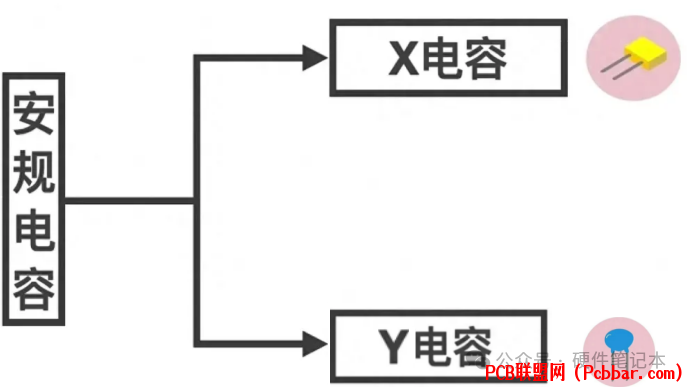

逐字理解‘安规电容’(无非就是符合安全规定的电容)
其中,安规电容可细分为X电容和Y电容

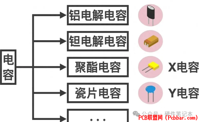

电容有诸多种分类,X电容本质就是聚酯电容,Y电容本质就是瓷片电容
聚酯电容内部介质是聚酯
瓷片电容内部介质是瓷片

X电容是接在火线和零线之间
Y电容分别是接在火线和地线之间,零线和地线之间
可以看出,X电容在电路中起到差模干扰的作用,而Y电容起到共模干扰的作用

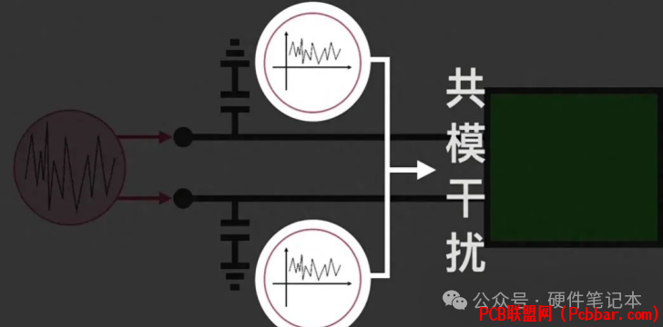

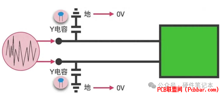

再看Y电容,火线和零线上的高频信号的幅度和相位都是一样的(也就是同步)
所谓‘共模’就是幅度相位频率都一样
由于火线和零线的干扰是一样的,此时X电容就不起作用
因为可以把地线看成零电位,又由于电势差的存在,所以可以在火线和地线之间连接电容,这样就可以把高频信号滤除掉,零线也是同样的

X电容用于滤除差模干扰
Y电容用于滤除共模干扰
X电容比Y电容容值大,但耐压值比Y电容小
