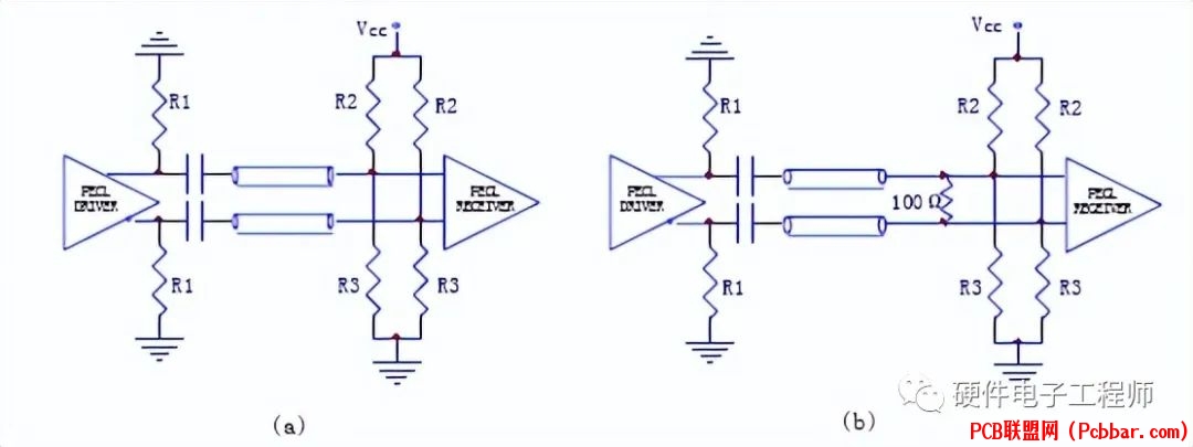

1.2 交流耦合PECL 的输出共模电压需固定在Vcc-1.3V,在选择直流偏置电阻时仅需该电阻能够提供
6 l: F" _0 ?1 @: F+ @- X14mA 到地的通路,这样R1=(Vcc-1.3V)/14mA。在3.3V 供电时,R1=142Ω,5V 供电时,R1=270Ω。然而这种方式给出的交流负载阻抗低于50Ω,在实际应用中,3.3V 供电时,R1 可以从142Ω到200Ω之间选取,5V 供电时,R1 可以从270Ω到350Ω之间选取,原则是让输出波形达到最佳。
7 d3 Y6 P0 Z4 s4 r. ^6 D图3.3中分别给出了两种电路结构,在图3.3 (a)有一个缺点就是它的功耗较大,当对功耗有要求时,可以采用图3.3(b)所示电路结构。
( v4 j7 V5 g' X) E* f
$ T. s( [3 g; {6 g$ l图3.3 PECL电路间交流耦合
) a  T6 V0 D$ D* I在图3.3 (a)中,R2和R3通常选取:
' _/ }# ]6 T6 R( oR2 = 82 ? / R3 = 130 ? +3.3 V供电时
$ j: c- e# w0 D' R: XR2 = 68 ? / R3 = 180 ? +5 V供电时
2 X7 |3 }( \9 y" F- ]- |3 ]$ v在图3.3 (b)中,R2和R3通常选取:! Q; |% i8 [  l& i( g  Q4 _
R2 = 2.7 K? / R3 = 4.3 K? +3.3 V供电时
, ?3 O* a! l. D; k9 i5 yR2 = 2.7 K? / R3 = 7.8 K? +5 V供电时

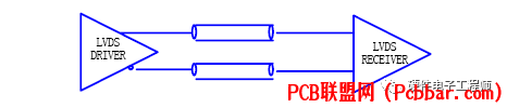

4 ?0 v$ V% Q7 n3 {5 |2 LVDS与LVDS接口的连接LVDS 用于低压差分信号点到点的传输,该方式有三大优点,从而使得它更具有吸引力:
8 P- }' O/ F" L1 D( P(1)LVDS 传输的信号摆幅小,从而功耗低,一般差分线上电流不超过4mA,负载阻抗为100Ω。这一特征使它适合做并行数据传输。. C; [" z) Y. [$ P9 {
(2)LVDS 信号摆幅小,从而使得该结构可以在2.4V 的低电压下工作。
% l, v' ~& l, g% }) }(3)LVDS 输入单端信号电压可以从0V 到2.4V 变化,单端信号摆幅为400mV,这样允许输入共模电压从0.2V 到2.2V范围内变化,也就是说LVDS 允许收发两端地电势有±1V的落差。
# y' {8 B# k, |3 ?
; s8 ~5 S) |6 u, L
图3.4 LVDS间连接7 W* m' X% o4 ~
因为LVDS 的输入与输出都是内匹配的,所以LVDS 间的连接可以如图3.4那样直接连接。但在设计时需要确认芯片内部,其接收端差分线对间是否已有100Ω电阻匹配,若没有则需在外面加100Ω电阻,电阻需靠近接收端放置。8 g! t! C: w( {% N( `

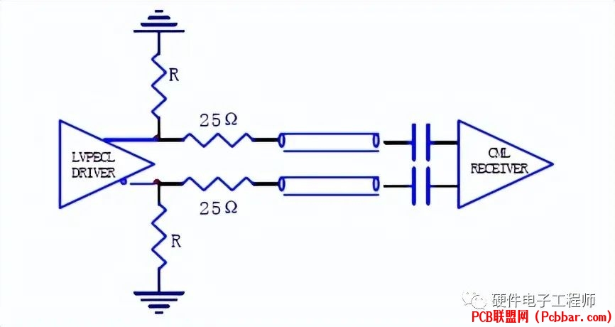

4 LVPECL到CML的连接4.1 交流耦合LVDS到CML的交流耦合连接方式如图3.6 所示。在LVPECL的两个输出端各加一个到地的偏置电阻,电阻值选取范围可以从142Ω到200Ω。如果LVPECL 的输出信号摆幅大于CML 的接收范围,可以在信号通道上串一个25Ω的电阻,这时CML 输入端的电压摆幅变为原来的0.67 倍。8 V$ p/ q7 R+ ?' U6 e/ k+ [
" D9 Y) n2 U% }7 [6 |) _+ r图3.6 LVPECL到CML的交流耦合连接

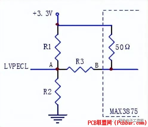

6 E+ t* d& e" i. M* ?7 m/ k* b0 f" S' |4.2 直流耦合在LVPECL 到CML 的直流耦合连接方式中需要一个电平转换网络,如图3.7(a)中所示。该电平转换网络的作用是匹配LVPECL 的输出与CML的输入共模电压。一般要求该电平转换网络引入的损耗要小,以保证LVPECL 的输出经过衰减后仍能满足CML 输入灵敏度的要求;另外还要求自LVPECL端看到的负载阻抗近似为50Ω。下面以LVPECL驱动MAX3875 的
4 D4 z& o% S6 y. h" V) K) m
/ _! P8 y* H0 V; E. R6 q6 }
(a)直流耦合时电阻网络
) Y4 S) R8 ^2 q. j
' v  w! Y5 d; f  G" K, ?: g
(b)直流耦合连接
: t% ?$ a& m) n/ _2 H: e. k* Z图3.7 LVPECL到CML的直流耦合连接
. \1 C2 z$ k% L7 ?  H0 X: N' iCML 输入为例说明该电平转换网络。如前所述,电阻网络需满足:+ h; H" q2 D6 x8 G, x- P5 i
VA = VCC - 2.0V = R2·VCC /(R2 + R1//(R3 + 50Ω))7 g/ X5 C; L$ Q
VB = VCC - 0.2V = (VCC·R3 + 50Ω·(VCC - 1.3V))/(R3 + 50Ω)! R  E# y  O9 s
Zin = R1// R2 // (R3 + 50 ?)= 50 ?
2 U9 `5 t# [7 a4 {8 C! `) |- rGain = 50 /(R3 + 50) ≥ 0.1259 p. `2 j: @6 m- K* z& \$ k
求解上面的方程组,我们得到R1=182Ω,R2=82Ω,R3=290Ω,VA=1.35V,VB=3.11V,Gain=0.147,Zin=49Ω。2 r- R: I0 A1 v6 |, D0 }
LVPECL 到MAX3875 的直流耦合结构如图3.7(b) 所示。对于其它产品的CML 输入,最小共模电压和灵敏度可能不同,设计时可修改VB值,再根据上面的公式计算所需的阻值。

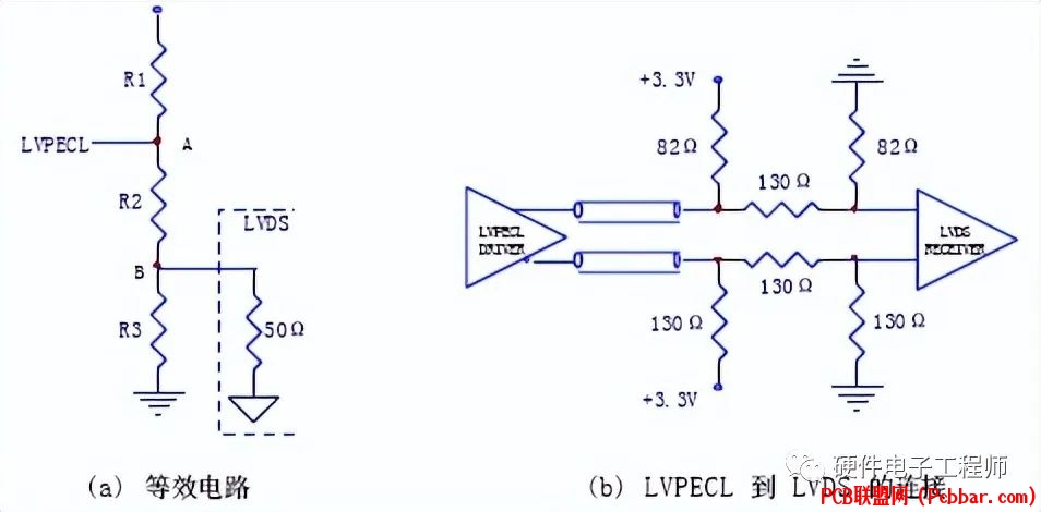

/ W  T3 k8 Q$ v/ b9 [5 T6 LVPECL到LVDS的连接6.1 直流耦合LVPECL到LVDS 的直流耦合结构需要一个电阻网络,如图3.9中所示,设计该网络时有这样几点必须考虑:首先,我们知道当负载是50Ω接到Vcc-2V 时,LVPECL 的输出性能是最优的,因此我们考虑该电阻网络应该与最优负载等效;然后我们还要考虑该电阻网络引入的衰减不应太大,LVPECL 输出信号经衰减后仍能落在LVDS 的有效输入范围内。注意LVDS 的输入差分阻抗为100Ω,或者每个单端到虚拟地为50Ω,该阻抗不提供直流通路,这里意味着LVDS输入交流阻抗与直流阻抗不等.经计算,电阻值为:R1=182Ω,R2=48Ω,R3=48Ω。电阻靠近接收侧放置。9 K/ \& L% T2 m+ a
" V' q- y$ e6 I5 o  [6 J+ l图3.9 LVPECL到LVDS的直流耦合结构

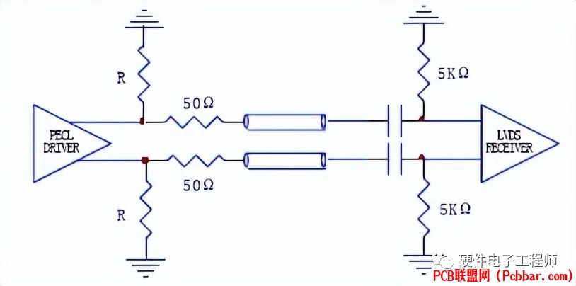

1 F; E- s2 x# i' T+ g- S6.2 交流耦合LVPECL 到LVDS 的交流耦合结构如图3.10 所示,LVPECL 的输出端到地需加直流偏置电阻(142Ω到200Ω),同时信号通道上一定要串接50Ω电阻,以提供一定衰减。LVDS 的输入端到地需加5KΩ电阻,以提供近似0.86V 的共模电压。/ @! m2 ~( ^! k  y5 Q6 b1 X9 F
9 L6 G% Y' _! ~2 n0 g+ ]$ ^
图3.10 LVPECL到LVDS的交流耦合结构

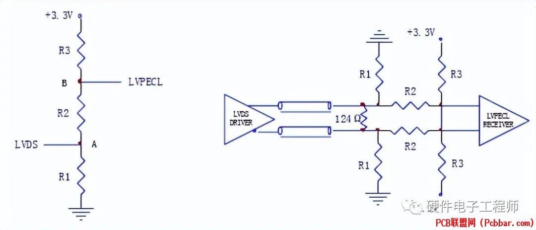

' Y% w) A, D$ C& }7 LVDS到LVPECL的连接7.1 直流耦合LVDS到LVPECL 的直流耦合结构中需要加一个电阻网络,如图3.11 所示,该电阻网络完成直流电平的转换。LVDS输出电平为1.2V,LVPECL的输入电平为Vcc-1.3V。LVDS 的输出是以地为基准,而LVPECL 的输入是以电源为基准,这要求考虑电阻网络时应注意LVDS 的输出电位不应对供电电源敏感;
8 E4 G/ d( `& Q4 [/ Q另一个问题是需要在功耗和速度方面折中考虑,如果电阻值取的较小,可以允许电路在更高的速度下工作,但功耗较大,LVDS 的输出性能容易受电源的波动影响;
/ W# |% j% U( @6 k2 \还有一个问题就是要考虑电阻网络与传输线的匹配。经计算,电阻值选取为:R1=374Ω,R2=249Ω,R3=402Ω,VA=1.2V,VB=2.0V,RIN=49Ω,Gain=0.62。LVDS 的最小差分输出信号摆幅为500mV,在上面结构中加到LVPECL 输入端的信号摆幅变为310mV,该幅度低于LVPECL 的输入标准,但对于绝大多数MAXIM 公司的LVPECL 电路来说,该信号幅度是足够的。设计中可根据器件的实际性能作出自己的判断。
) b. C; }- T" N  u0 V" [7 u& d! _
9 W; K! D& j0 ~图3.11 LVDS到LVPECL的直流耦合结构% c% I3 R5 G/ y. G0 E

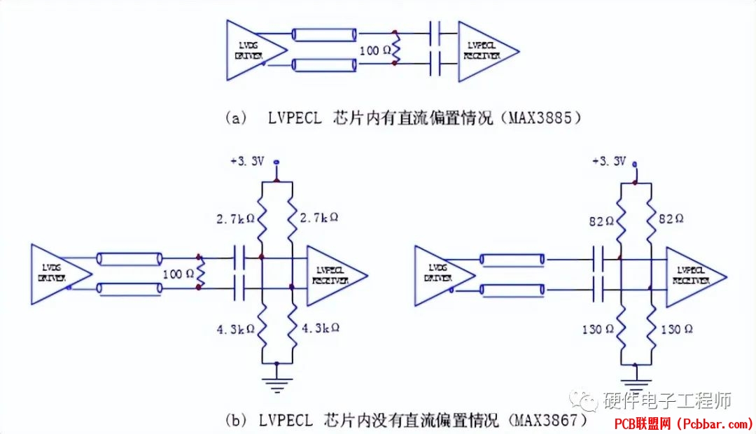

7.2 交流耦合LVDS 到LVPECL 的交流耦合结构较为简单,只需要LVPECL输入侧加直流偏置,满足其中心电压的要求。图3.12 (a)、(b)两种为常用到的结构。
9 P8 Q; Q! c) n  C$ v
  v! o: u# f: s$ |. @
图 3.12 LVDS到LVPECL的交流耦合结构
