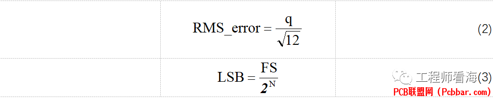

下图是理想ADC的量化噪声示意图,从下图可以看到,对于一个线性输入的模拟信号,ADC会产生台阶式的输出,这个输入和输出的误差波形近似于一个峰峰值q=1LSB的锯齿波,它的有效值RMS计算过程见公式(2)(q=1LSB),LSB计算过程见公式(3),其中FS是ADC的输入电压范围,。4 ^5 c, T# K: @4 |! b' o

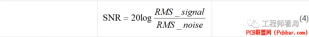

6 C3 w1 |8 a( |+ v以前的文章介绍过SNR计算过程,信噪比是信号的有效值(RMS)除以噪声的有效值(RMS),

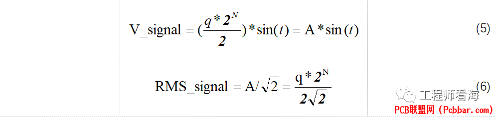

/ l7 `+ i% V3 e) d9 q& c& S对于一个满量程输入的正弦信号见公式(5),根据公式(5)可以求得公式(6)," y! O; Y$ P- x! _: j
; v! V2 ]8 n; ?  K! ~$ D" b对于满量程ADC而言,其输入范围是0-FS,那么输入的正弦信号的幅度范围就是0-Fs/2,见下图示意图,因此公式(5)中的分母是2, n. s$ o0 a0 V" S1 H5 X! u

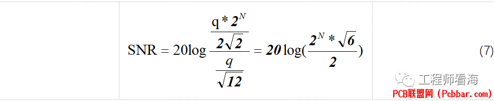

) u- r0 ~' e# z0 [那么到目前为止,我们知道了信号的有效值(RMS),即公式(6),也知道了ADC量化噪声的有效值(RMS),即公式(2)。把公式(6)和公式(2)带入公式(4)得到公式(7):
4 `/ B; W8 n; O3 k1 n
/ o. X6 y; s* F2 ?1 Z+ q
公式(7)不够简化,我们继续化简(高中学的指数运算规则),可以得到公式(8),2 D9 t# F6 r1 r
6 y+ `, c) _: ~, T8 P' h1 p0 Q由此我们就推导出了ADC位数N与信噪比SNR的关系,是不是和公式(1)一模一样?
