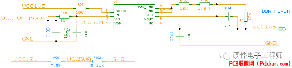

1、问题现象  ^: G* l7 f6 G0 ]+ h
; F8 s3 [3 s) }$ k- _. |
图1 RT9018及其外围电路

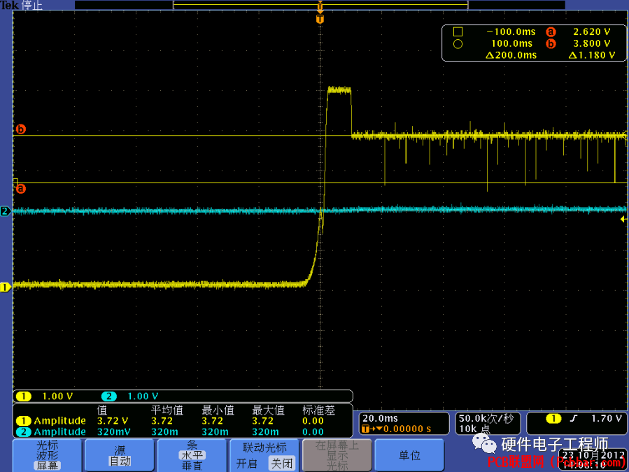

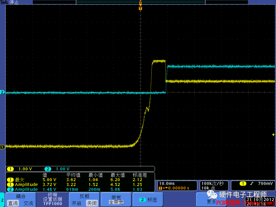

2 q" H0 Y0 N1 |3 k% N5 k如图1所示为RT9018及其外围电路,在单板设计中,使用1.8V作为输入和使能信号,VDD是芯片内部控制电路的输入电压,采用两个分压电阻分压出5V输入到VDD。起初在设计时,没有考虑到RT9018芯片VDD引脚的对地阻抗,认为使用7.5K和5.11K电阻对12V分压即可产生5V电压。但是实际上RT9018启动之后,会在VDD拉取一定的电流,使得电位下降,如图2所示为VDD输入电压和输出电压的上电波形,可以看出,VDD上电过程中一个跌落,而且上电完成之后,分压只能达到3.72V,而且有明显的跌落,RT9018无输出。
8 y% B* K' w2 x& i/ T8 J
: C) f! v: J6 J4 z图2 RT9018上电波形(通道1-VDD,通道2VOUT)

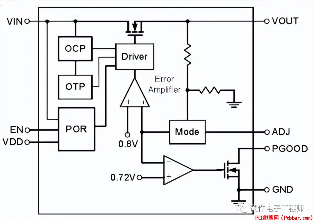

查阅RT9018规格书,如图3所示为RT9018的内部逻辑框图,可以看出,VDD引脚的输入电压用于控制内部电路的POR,连接到内部的上电复位电路(Power On Reset),并为内部电路提供一定的电流。VDD引脚可以承受的电压范围在3~6V,正常条件下推荐的输入电压为3.6~5.5V。

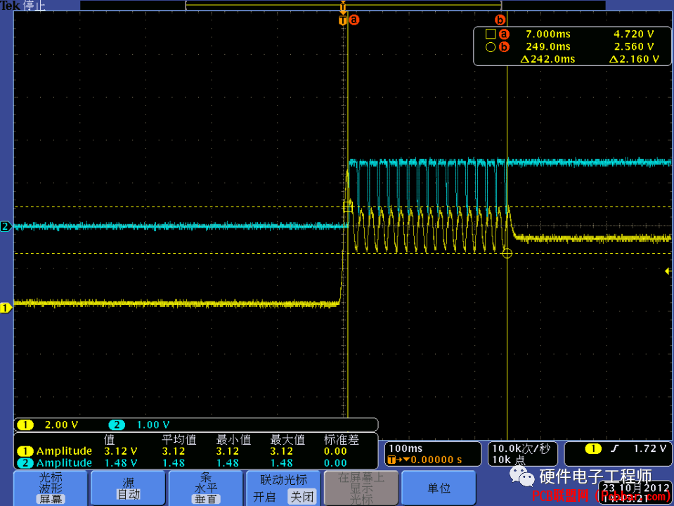

* c6 J) h" ]; g为了解决VDD分压输入不正确的问题,首先考虑调分压电阻,保持R99阻值7.5KΩ不变,将R102调整为9.5KΩ之后,如图5所示可以正常输出5V电压,但是有明显的跌落现象,从5V跌落到2.5V左右,而且RT9018仍然没有电压信号输出.
: Q4 w& [* ]2 Y+ B, u, K% I
9 a4 S& Y& Z. a6 M& E! s
图5 RT9018上电波形(通道1-VDD,通道2VOUT)
5 L/ u) q* m# \( _分析VDD跌落产生的原因:VDD输入电压为内部POR电路提供电流,根据分压电阻计算,VDD能提供的电流为12V/(7.5K+9.5K)=0.7mA,根据Richtek方面反馈,VDD正常工作需要的最大电流值为5mA,现在能提供的电流远小于正常工作需要的电流,当电流被内部电路抽走之后,在R102上的分压就会下跌,查阅规格书,如图6所示,POR开启电压的临界值为2.7V,迟滞电压为0.2V,也就是说VDD高于2.7V开始使能,但低于(2.7-0.2)=2.5V时,芯片开始关闭。所以在我们看到的波形里,当VDD因为POR电路抽走电流导致电压下跌,当下跌到2.5V时,POR开始关闭,然后VDD又回到预设的分压值5V,使POR电路重新打开,这种现象不断重复,具体表现就是如图2和图5中的情况。
  o& j/ X5 M0 o9 }: Q1 a
8 V8 p+ O9 Q" B+ h' s; Z
图6 POR开启电压和迟滞电压
; P) v9 ], {9 i6 E# R分析VDD上电过冲产生的原因:因为采用R99=7.5KΩ和R102=9.5KΩ分压,所以VDD上获得的分压为12*9.5(7.5+9.5)=6.7V,在上电瞬间,RT9018还没开始工作,内部电路不需电流,VDD上的分压可以拉到6.7V,RT9018开始工作之后,内部开始拉取电流,产生的跌落现象就和图2是一样的,具体原因也是一样的。" Z3 X+ ~) `3 d& v# v4 ?# C6 J4 E

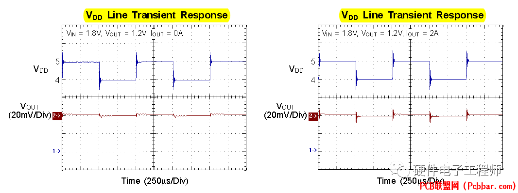

& z* ]6 _- B2 }# c如图7所示为规格书中,VDD与VOUT之间的瞬变响应特性,左右分别为在负载电流0A和2A情况下,VOUT随VDD变化的动态响应特性,由图可知,在VDD瞬变过程中,VOUT会产生一定的跌落和毛刺。观察这个图,可以不难理解图2和图5中为什么没有电压输出了,在VDD获得分压5V的情况下,流经R99的电流为(12-5)V/7.5K=0.93mA,VDD从5V跌落到2.5V左右,由于VDD能提供的电流太低,动态响应能力太差,所以输出端无法正常输出1.5V电压。0 c: G; Z& x( f8 C" Y9 ]1 ^2 L
  K7 Y2 H) Y0 [  I2 D7 f
图7 RT9018动态响应特性

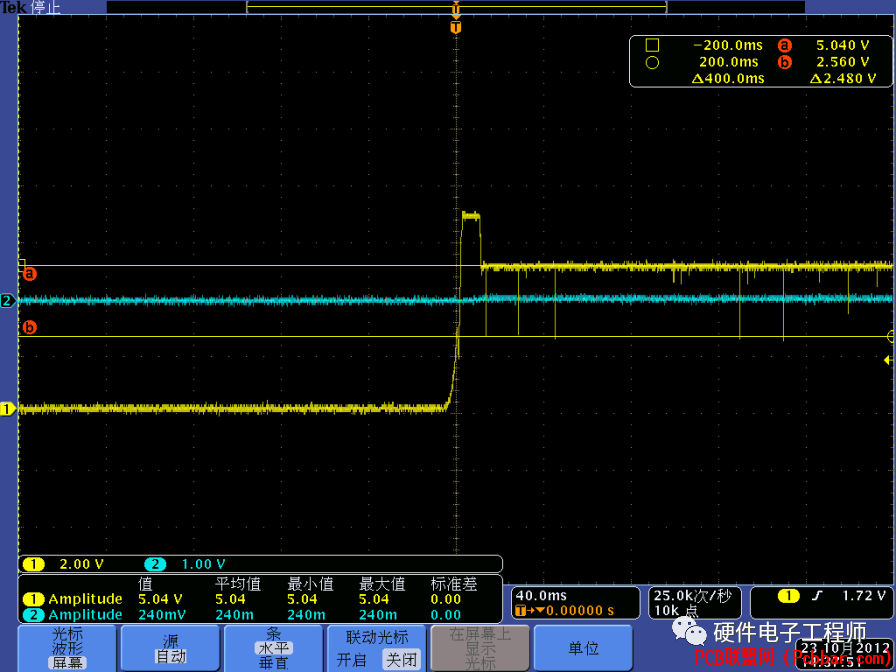

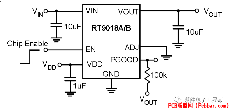

, F" R! }' {  S" J6 B% V后来发现在规格书,推荐的电路中,如图8所示,VDD输入端有一个接地的滤波电容,考虑到图2和图5中的VDD输入电压波形跌落是因为不能提供工作电流需要,而分压获得电流的续流能力不够,才导致跌落的,在这里接滤波电容的话,可以增强VDD输入端的续流能力。如图9所示,在VDD输入端焊接一个对地并联电容之后,VDD输入电压和RT9018的输出电压波形,可以看出,VDD在上电过程中有明显的震荡,但是因为电容的存在,这个跌落周期更缓慢,在大概240ms之后VDD上电波形趋于平稳,而且输出电压可以正常输出。9 U1 M7 ]0 i3 G/ x7 @) B8 d. I
3 p* Y6 R. w# }! @3 j6 b- w图8 RT9018典型应用电路图4 z. A: n" X. \3 ^
* x$ b/ a/ G9 R' q; X+ j图9 RT9018上电波形(通道1-VDD,通道2VOUT)$ P) w3 C8 Y, g7 M: O7 n0 C3 H
分析震荡产生的原因:上电之后对电容充电,同时内部POR电路开始拉取电流,由于两个过程同时进行,电容一方面要充电另一方面还要为POR电路提供续流,而POR所需电流也不是一个稳定值,这样电容在开启阶段反复的充放电,具体表现就是一个震荡的波形。另外由于R102和1uF电容组成的回路要给POR电路提供续流,所以虽然分压电阻没变,相比没有滤波电容的情况,这里得到的分压也会相对更小。" T3 D: k! R$ |7 g$ Z( S

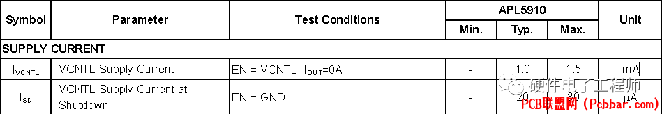

7 W9 `+ B; E) f" S图12 VCNTL电流需求/ X. h; h2 @4 X

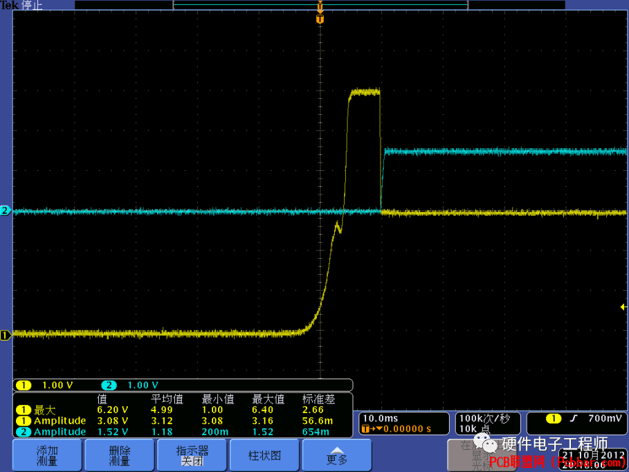

如图12所示为VCNTL正常工作下需要提供的电流典型值为1.0mA,在芯片关闭时需要提供的电流为20uA,按照单板原来的设计,VCNTL引脚是可以提供1mA的电流的。于是在原来的单板的基础上,取下RT9018,焊接APL5910,分压电阻R99阻值7.5KΩ,R102阻值9.09K欧姆,测量VCNTL输入电压和输出电压的波形如图13所示。APL5910输出端可以正常输出1.5V电压,但是问题是VCNTL的上电波形有一个很大的过冲,而且这个过冲已经超过VCNTL能承受的最大电压6V,长时间工作必然造成单板故障,为了解决这个问题,有两种设想:一是按照规格书的推荐,在VCNTL引脚加一个1uF的滤波电容,可以消除过冲。另一个方法就是调整分压电阻,在APL5910可以正常输出的前提下,如果过冲在可以接受的范围之内,可以保证不用改板。5 }, x: s4 D* e1 w* L! |4 q
9 C/ a+ X4 f& m图13 APL5910上电波形(通道1-VCNTL,通道2VOUT)) G4 h7 L, Z3 I5 ^7 P
尝试将R102更换为更小阻值,如图14所示为R99阻值7.5KΩ,R102阻值7.5KΩ的情况下测量得到的上电波形。由图可知,VCNTL的上电过冲仍然存在,但是已经下降到6.2V,稳定后VCNTL的输出为3.08V,如果进一步减小R102的阻值的话,过冲会进一步减小,但同时VCNTL稳定后的电压也会减小,由图12可知VCNTL正常工作的电压范围在3-5.5V之间,为了不越出这个范围,分析过冲产生的原因:在上电瞬间,LDO还没有开始工作,VCNTL引脚对地阻抗很大,在LDO内部电路开始工作之后,VCNTL对地阻抗瞬间减小,流经分压电阻的电流增大," k; Q4 Q) @4 m
