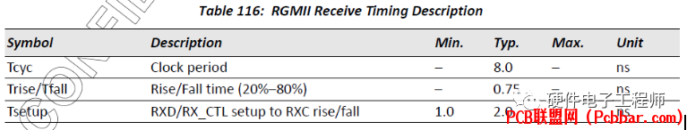

在CPU接收端,RGMII的接收时序如下:
: \: g6 Z% ?8 N2 q+ k: m1 c& s
( C& j2 j. V; i6 `
图1-1 RGMII接收端时序要求5 x& D0 R" e8 E5 v9 v& p
从上面的时序要求看,在接收端,要求RGMII的时钟信号边沿比数据信号的边沿延迟最小1ns,典型的延迟时间是2ns。延迟2ns的时候,RGMII的时钟边沿正好在数据的中间。

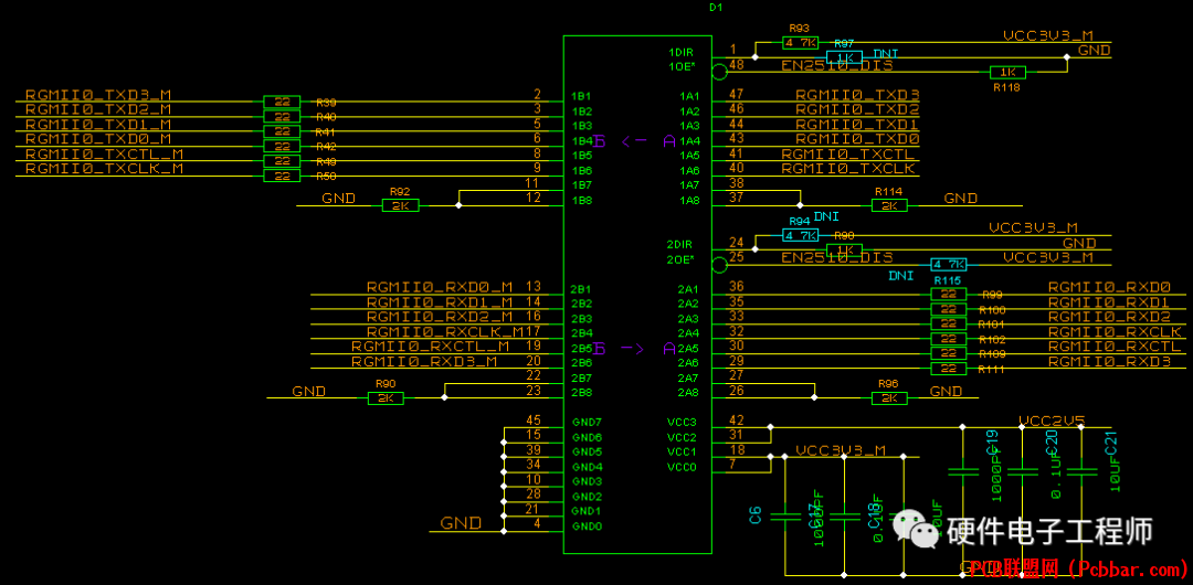

- @# Z9 Q7 D5 Z; x/ u& T! k' P还硬件方案中CPU端RGMII工作电压为2.5V,在物理层RGMII工作电压是3.3V。CPU和物理层芯片之间,通过转换芯片74AVC164245进行电平转换。具体的连接图如下:
/ u* x8 [  R( k
$ C+ F8 N( ~' h! M$ s图1-2 物理层端的RGMII原理图2 {$ y8 u! s& z8 q* K( d* o
) X% `1 P- p9 ^6 }. t图1-3 RGMII接口中的电平转换原理图- N5 j# Y6 h; F& v

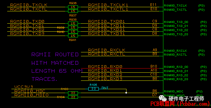

7 @9 f3 p: I9 J4 k, [' }图1-4 CPU端的RGMIII原理图6 v( S9 k7 o- j; Q2 i
在CPU接收端,测量接收到的RGMII时钟和数据,边沿是对齐的,建立时间不够不符合时序要求1ns的延时。在CPU的RGMII控制寄存器中,对时钟延迟时间进行设置,但依然不能达到要求。经与CPU厂家沟通以及实测,这个RGMII控制寄存器能调整的接收时钟延迟,最大只能到600ps。在发送端芯片内,无法对RGMII的发送时钟进行延时设置。
