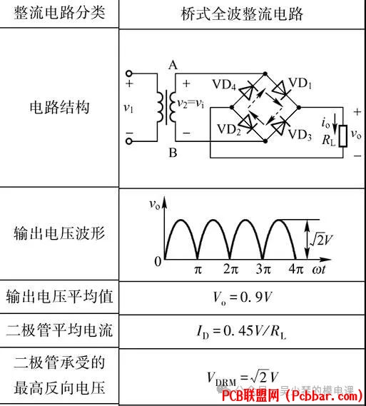

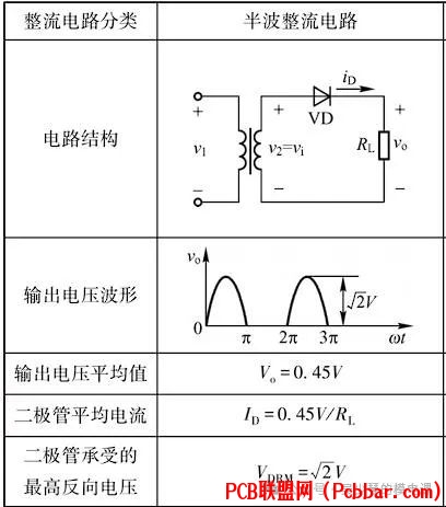

* {/ ?8 v! o  k# K8 I2 b0 j整流电路有单相半波整流、全波整流、桥式整流电路,重点是掌握在变压器二次电压有效值已知下,分析输出电压和输出电流的平均值,以及整流二极管最高反向工作电压,6 @/ j* z5 s+ A; s9 x# g% W

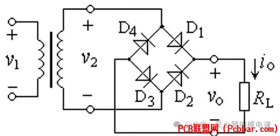

单相桥式整流电路中,已知v2的有效值为30V,负载电阻RL=100Ω,试问:
  z# u; F3 V! J; R(1)输出电压与输出电流平均值各为多少?6 z/ ~) u# w( \+ v/ A% G. l
(2)当电网电压波动范围为±10%,二极管的最大反向工作电压至少应选取多少?9 e1 Q' P8 a2 _
(3)若整流桥中二极管D1开路,输出电压和输出电流为多少?
( S# t* y. @' v/ g+ |$ F# s% ?
% q6 O5 K9 K% T- c' Z4 W
?????????解:
! z3 d/ K% ]0 R- J) U(1)桥式整流输出电压平均值
/ t4 @( y2 a& c& q  |" \1 V0 W     Vo≈0.9V2=27V
% j/ e6 n8 N. _4 D) O   输出电流平均值 :Io≈Vo/RL=0.27A- t  `. q0 p9 D" n# J: `/ `
(2)因为电网有10%的波动,于是二极管选择也得考虑这一点:
7 L' n; x( C6 c
6 ^0 }! ~4 u* A: g# D; R* R5 v5 a
(3)D1开路,桥式整流电路就变成了半波整流电路了,于是:  P2 T/ @) O+ H6 @4 Y0 r
输出电压平均值Vo≈0.45V2=13.5V
+ S& Z4 ?2 c: J5 R# n  X. a! t输出电流平均值 Io≈Vo/RL=0.135A' x$ X1 ^. l/ K. o. }3 H) v

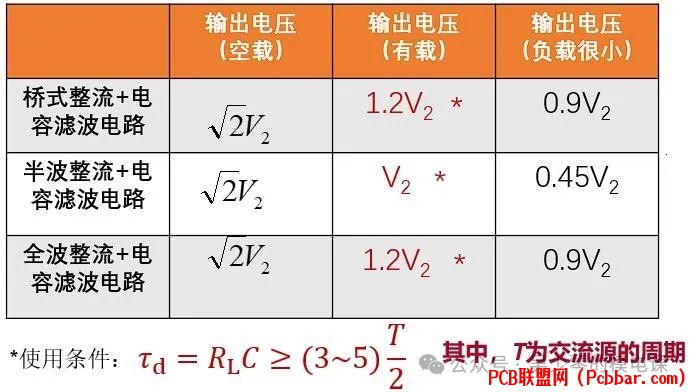

滤波电路利用电抗性元件对交、直流阻抗的不同,实现滤波。在电容滤波电路中,只有在变压器二次电压大于输出电压时二极管才导通。
. z8 l5 s* I6 ~0 O5 f
! u5 y3 H2 P/ W! {3 e
大家重点掌握电容滤波电路在负载不同下输出电压的平均值:+ z; `2 J# q* N# P
