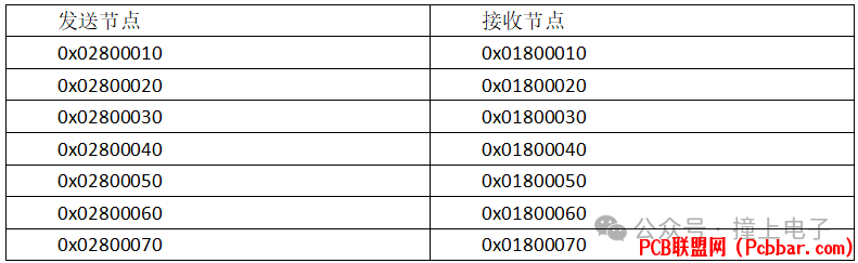

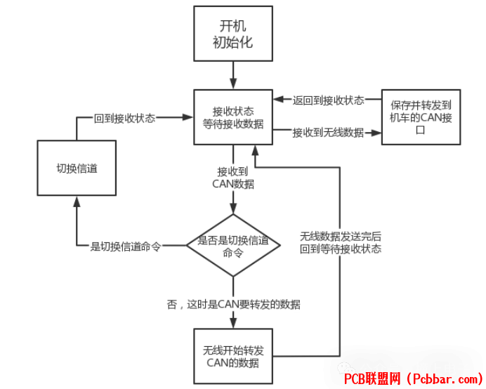

8 ^( E3 \- m) Y8 E第三节 软件概述无线传输存在4个信道,初始化默认信道0,上电之后在100ms内切换信道,信道切换由特定的CAN帧控制。注意:上电初始化为信道0,其余3个信道由软件切换。CAN波特率采用250k,采用CAN2.0B扩展帧,8位数据帧。每间隔100ms需转发7个CAN 帧。以下是发送节点和接收节点的对应关系:

第一个CAN_ID为命令帧,该帧第一第二字节为帧头0xA6和0x38,第三字节为发送数据命令(0x00)或切换信道命令(0x99),若为发送数据命令,则将7个CAN帧的数据按照ID顺序组成一包,无线发送出去;若为切换信道命令,则通过第一个CAN_ID的第六个字节来切换到哪一个信道,一共三个信道,为信道1,信道2和信道3。注意:初始化为单独的信道0。其余CAN_ID皆为数据帧。示例:

CAN节点数据
5 B$ S2 K' y( c
0x02800010% X9 B; X7 J, q( @4 |
A6 38 99 00 00 03 00 00: {9 T+ S; z1 _, Z0 n" h2 p
0x02800020/ v( C3 C5 L& B$ }8 R. h$ y
21 22 23 24 25 26 27 28/ f: F! y; Q+ r8 J
0x02800030
) J2 f% Y" F& u- w& @% k# @$ K1 u
31 32 33 34 35 36 37 38- L( _/ d8 C3 ^) ^  T
0x02800040$ J: t9 ^3 D% {8 F+ v3 M7 [  W
41 42 43 44 45 46 47 48
* \1 z: w$ j# V% F) J- B- K5 w% W  Q
0x02800050
" w' N& y$ J! w; {' d0 q0 |! M% t
51 52 53 54 55 56 57 58) i% r+ T/ m1 l& r; H4 j$ M* {
0x02800060
7 s8 T8 W) W/ [6 ?) _/ v: U
61 62 63 64 65 66 67 68  Z$ P3 K$ `. o2 W
0x02800070
; t. L; V( i" ^! E; w( I
71 72 73 74 75 76 77 78
+ y  p& X: P. J. F6 N) O% c0 X
上面的第一个CAN_ID节点为:0x02800010,数据第一第二字节为0xA6和0x38,第三字节为命令字节,上述命令为0x99,为切换信道命令,第六个字节为0x03,则切换到第三个信道。以下是流程图:; i- c. n4 G* w
