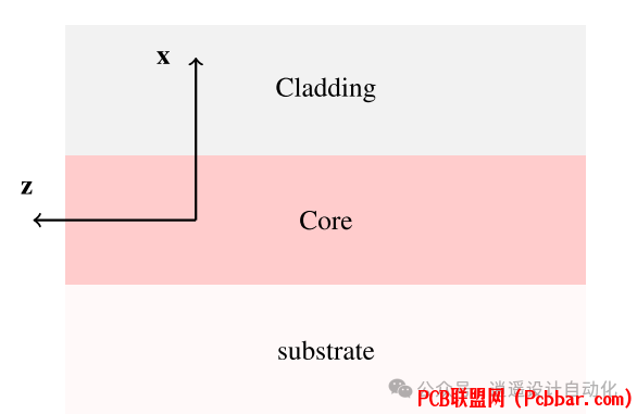

在光电子技术中,PINNs可用于波导的模态分析。网络被训练来解决归一化的亥姆霍兹方程:
4 z( Q: d9 x+ C: M: O, c8 R# Z: H5 \) x9 u( b% @+ P
d2?/d???2 + (n2(???) - n2eff)? = 0
% B# h1 W* g' k1 x$ `" f1 _5 ?1 t5 i
其中,???是归一化的空间维度,?表示电场的y方向分量,n(???)表示折射率剖面,neff是结构的有效折射率。
  M( b' q1 K+ E3 l# n! K: g" R% b: j( `) ]7 N. B
PINNs方法具有以下优势:
  • 无网格特性:网络在用户定义的点云上运行,无需复杂的网格划分技术。
  • 连续性:学习到的函数在整个解域中保持连续。
  • 灵活性:PINNs可以轻松适应不同的器件几何形状和材料特性。
    2 u7 `5 Z9 ^9 o5 ?  w& n[/ol]1 r# h0 J4 N9 p4 u/ h2 `5 C5 S
    一项关于平板波导的案例研究展示了PINNs在预测传播模式及其相应有效折射率方面的有效性。结果表明,与传统的有限差分方法相比,PINNs可以实现更高的精度,特别是在粗略离散化的情况下。
    4 x/ [8 [" L& Z0 T2 r0 e& r
    9 E$ Y5 H1 _) j* v% Q
    9 r' e& ]8 \/ K. h( G: J
    图2:平板波导的示意图。

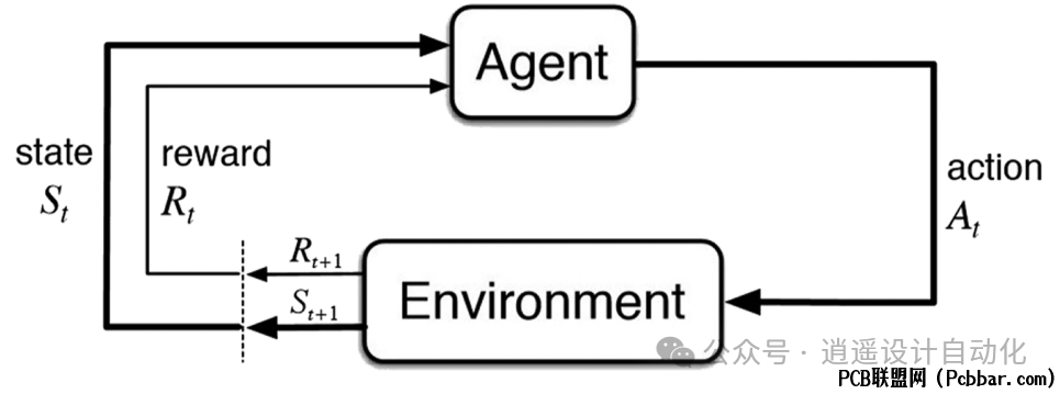

    光电子技术中的反向设计旨在确定能够实现所需光学特性的最佳器件参数。传统优化方法通常难以处理大型设计空间和复杂约束。强化学习(RL)通过与环境交互学习最佳设计策略,提供了一种有前景的替代方案。6 c. A% ]) h1 L
    1 \# I& j2 D  L) v$ f
    Actor-Critic(A2C)RL方法特别适合光电子反向设计。结合了价值估计和策略改进,允许高效探索设计空间。; m" U2 E, \' m2 W( A. Z- `* I2 Y" c
    ( R6 P, _0 Q; g; {( |
    / [9 p! q- n# R# u8 e' v2 J图3:简单的MDP示意图。1 \8 u/ [( P% B! u( W' f8 j( i

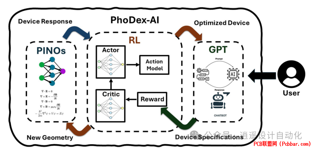

    未来发展方向# x/ n" F8 b* w3 B1 s) h, n3 F5 e
    AI技术在光电子技术中的应用为未来的研究和应用开辟了新的机遇。有前景的方向包括:
  • 物理信息神经算子(PINOs):这些模型可以解决整个微分方程族,可能导致量子光电子技术跨域分析的即时求解器。
  • 基于RL的通用光电子优化器(GPO):一种多用途优化工具,能够提高各种应用领域中光电子器件的性能。
  • AI光电子设计和探索专家(PhoDex-AI):一个全AI系统,结合PINOs进行正向建模,RL进行优化,以及大型语言模型进行用户交互。
    ( Y6 N' n2 Z0 [( T# R# ^7 z[/ol]
    ' m2 u6 R& E- P% P; m
    / G: ~. n% ~4 N: @
    . b5 K4 n: a' w. ?1 h6 `
    图5:设想的AI光电子设计和探索专家(PhoDex-AI)软件工具框图。该工具包括模仿光电子器件行为的物理信息神经算子(PINOs),全局优化光电子器件性能的RL优化器,以及用于与用户交流的大型语言模型(LLM),如生成预训练转换器(GPT)。
