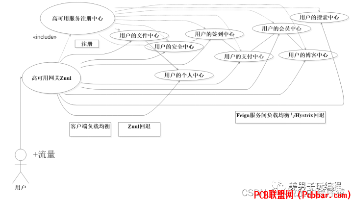

    + w3 l3 o! l; Y从宏观设计来说,各个微服务中心都是一个moudle,需要注册到一个高可用的微服务注册中心上保证机器信息的正确性。$ I. y+ E  b0 M/ y+ |" L
    + F. v" _" }& H7 Z从微观运行来说,用户的请求API都经过Zuul,再由Zuul负载均衡分配给需要的微服务中心,所以Zuul也需要高可用保证用户流量可以得到回应。通过zuul网关后,请求通过Feign实现微服务之间数据的交互。5 B# v8 z5 J$ q- I: c+ w" e9 s, F
    * k4 a: L  T' O8 m5 o, @* T1 I当发生错误运行时,利用Hystrix的回退机制保护系统的稳定运行,不会发生级联占用效应,保证每一个请求API都可以得到响应。当发生网络不可用的情况下,需要触发用户的补偿机制,当出现不可知的错误时,也可以直接管理机器的集群来维护系统的稳定运行。
    # @5 G5 I- _, Z; D; j: g7 {0 H3 s3 k3% D( i* P' n7 T7 q9 b

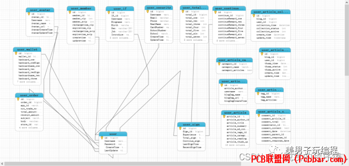

    项目数据库设计
    1 K# z* g! M  S% s, d; @( O对于用户来说,需要输入账号和密码,若是不存在可以注册自己的账号和密码。注册的时候提供30分钟填写博客信息的有效时间,不填写则直接登录。需要设置个人的手机和邮箱来绑定安全认证,若想要开通我的钱包则需要实名注册,同样也包含校园认证。丢失了个人信息,则可以用身份证申诉。每天凌晨开始可以开始签到,根据会员的不同增益不同,签到的持续天数不同经验值累加也不同。会员的开通只包含支付宝,账单是每笔消费的记录。核心表是用户博客之类的表,文章均存在数据库,不过ElasticSearch也保存了文章的标题和摘要。每个用户可以评论他人的文章,私密的文章不会出现,会员的文章会出现在会员专区。
    6 I2 q2 k" |/ W9 V* F2 A- Q. M3 S
    7 ?7 [6 q$ \1 X0 {  I" w5 ~, o博客一共含有8个主功能,所以一共涉及用户表,用户信息表,安全表,头像表,签到表,签到奖励表(两种奖励),会员表,钱包表,订单表,博客表,博客分类表,博客标签表,博客图片表,博客的评论表,点赞表和收藏表17个表。; L& B! {" w% G7 k( S: u3 h
    & ^" m; x) i/ w+ U3 v

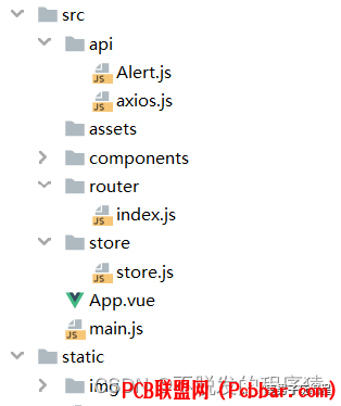

    " o; L9 u3 M5 q& j( r. |4.1、Vue架构的实现4 A1 J1 v' S2 g/ R
    前端IDE采用的是WebStorm,博客的Vue主要分布如下图所示:2 ~7 o; \4 ]. E% Z5 N  K
    : F3 E6 `: j* `
    ' Q! r& ^, z, C# O, K
    4 ]  r) t8 Q; C2 B! m
    Alert.js是自定义重构代码的漂亮提示框。axios.js是封装好的axios请求HTTP函数,components是Vue文件存储位置,也是Vue的组件,index.js是管理前端路由url的跳转,利用components组件与url的控制。store.js是组件状态管理的文件,由于采用的LocalStorage本地存储所以并不是主用。main.js是全局文件也是最重要的文件,管理Vue的全局配置。static/img中保存的是博客所用的图片。3 \' H6 S! h! Y) `4 Y) t4 q' b
    不管是用IDE创建的项目还是采用常规脚手架创建的vue项目,其项目都会在根目录生成一个package.json文件,这个文件与后端的“pom”相似,这个文件包含所需要的各种包,还包含项目的配置的名称与版本对应。

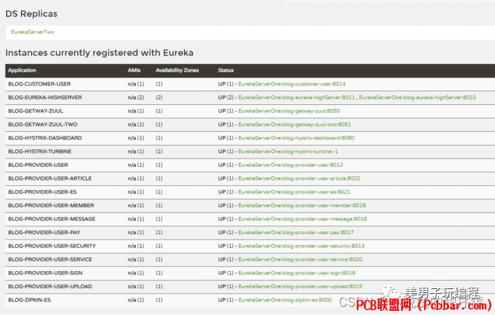

    , B. a: T9 r  ^) [! y: n* D4.3、博客的高可用的实现' c9 U- K  n: Z
    博客使用了两个Zuul并且注册到高可用的服务发现中心来构造Zuul高可用集群。Eureka是所有微服务的注册中心,并且自己本身也是微服务不过需要禁止自我注册。Eureka注册中心包含每个微服务的名称,IP,端口等,由于因为的单个节点的微服务可能会发生不可用的情况下导致系统发生停机,所以采用高可用的微服务注册中心。让两个(多个)服务发现组件相互注册以达到可以保持其它微服务的调用,维持整个系统的高可用性,整个博客的Eureka服务注册中心图如下图所示:/ O& R  x$ v6 N& k* w8 a0 H* \8 G
    " t& P4 P' k7 O9 h- L- x
    , C# \& B2 ]* K4 @) z) `( ~, @. r  a
    DS Replicas代表两个模块加载模拟单机代替高可用的实现,不过需要修改本地Host来模拟真实多机高可用的效果。每个微服务都具有自己的虚拟主机名以及状态来描绘微服务的显示情况。每个微服务之间通过与服务注册中心每30S心跳传递保证服务可用性。默认90S没有收到心跳则会注销该微服务。EurekaServerOne与EurekaServerTwo为两个微服务注册中心,两者相互注册到对方的服务中心上来保证Eureka的高可用稳定,从而使每一个博客的请求都可以得到响应。6 y* S4 a- |& p1 @5 A

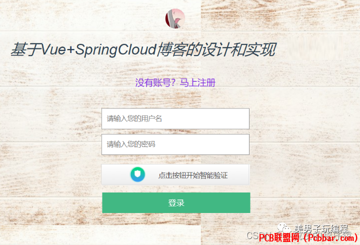

    博客的登录与注册的页面如下图所示:
    ; M6 p- @2 J' E) E( T
    ( U' @" B% X8 M, z
    * w/ B, \/ h/ U: m' n. C& W$ W4 c# h- r" W
    博客登录的用户名需要以英文子母开头,用户名和密码均不可以超过16位,注册保证两次登录密码正确就可,在此不再贴出图片累述。9 N2 P$ H" r( h) X% c

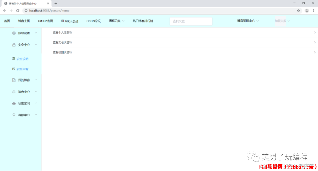

    用户的安全中心5 X! b2 Q0 M$ e% V, j3 {$ G; F
    6.1、用户的安全布局, B% n7 V$ V5 j  J- `
    安全中心包含邮箱,手机,身份证,校园认证和其它微服务中心需要用到的认证接口。邮箱采用QQ邮箱,开启smtP 587端口发送邮箱验证码。手机采用阿里云短信API服务。两者的验证码存在的时间均为1次失效且存在10分钟。身份证需要手机号的验证。校园认证的名字需要和身份证的名字一致。除了绑定一些安全的服务,还包括三种修改密码的方式,原始密码修改新密码,邮箱重置密码,手机重置密码,身份证重置密码。个人申述包括手机号重置邮箱,旧手机更换新手机,身份证重置手机。
    ) \$ u) I) Z4 r% x1 o
    ' A5 t0 W% ~. B* w* r' o
    0 O2 n$ |0 S3 L  w! E+ q4 l
    3 t6 @9 F: i; u1 D5 ]2 K安全中心包括用户的规则规章,博客旨在分享自己的动态和经验给他人,不可以辱骂他人,以及不遵守国家的法律法规。本次博客的其它微服务中心所需要的手机认证接口均由这个微服务中心提供。) e# D/ s6 v% U+ p7 b& F% q
    ! v$ y4 N" p. z( [) T, }. a* p6.2、用户的邮箱注册, G0 D$ m: L; a. g4 A' M, B; r% w

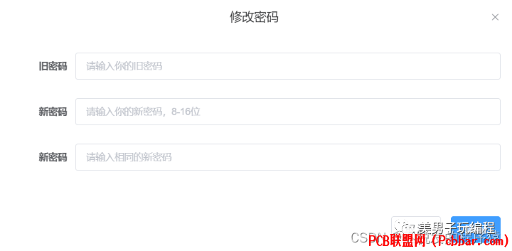

    6.5、用户的密码安全; ]" }# K* f) Y
    当个人安全账号发生异常,可以提供修改密码,也可以重置密码。

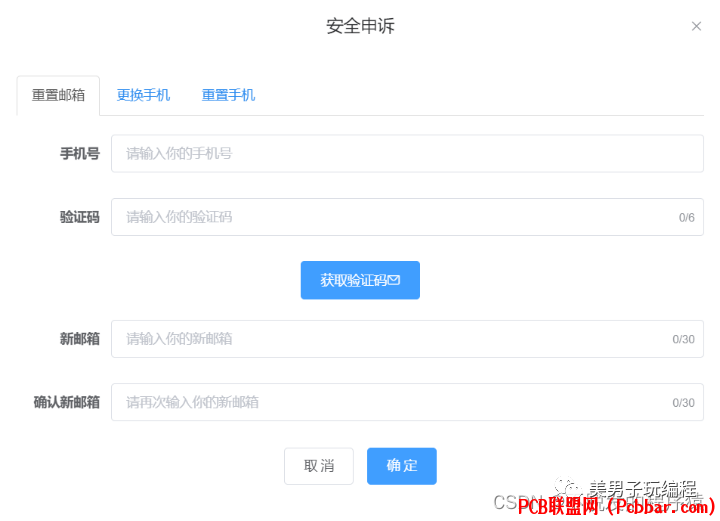

    9 g0 f0 n# S! ]2 c! H  }, ~# n6.6、用户的账号申诉6 n5 y% o+ n" n
    可以使用手机号重置邮箱,也可以使用旧手机号更换新手机号。如果个人博客的手机号安全信息被盗取,手机号也可以被重置,但是需要借助身份证申诉,不过一天只可以成功申诉一次。
    0 J# Z# n$ A6 z! s8 M! I: y* [$ R- a- e7 v; n" |

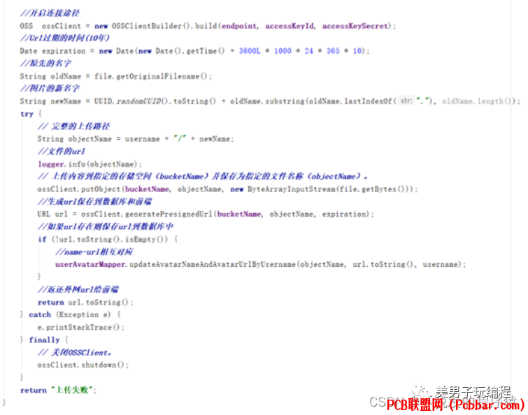

    当用户注册的时会需要选择个人的头像,上传的头像只能是JPG格式且大小不能超过2MB,且上传前会先查询数据库中的头像图片名是否已经存在,存在的话直接会先删除OSS中旧图片,再插入新图片,如果不存在的话,直接插入到OSS文件服务器中。头像的存储流程由前端发起file传给后端,后端接受file头像,利用二进制传给OSS文件服务器。服务器再传过来头像的外网URL地址,此时修改显示时间为10年再返还给用户,最后把头像外网URL地址保存到自己的LocalStorage本地。6 e# @% q8 ]+ g0 d, `/ g5 `: M
    ; X$ d: o  ^" a2 h' y
    ; s4 o" ~; p3 T- R: g: s6 n+ `3 _% j
    7.2、博客的图片存储
    * y* K7 V( ?, V/ i! F! N发表博客时文章中会包含图片,前端获取后端的博客图片url绑定在前端文章中显示,同样url也在文章内容中一起保存到数据库中。上传图片和上传头像不同,文章需要用到的图片可以有多张,不存在覆盖问题。需要根据个人的文件服务器的存储量来权衡上传图片大小。
    : B: v: I" }, d0 E
    & u$ ^& w# o: n" Z8 l% H, {
    7 S! r5 F7 q0 W3 B% Y

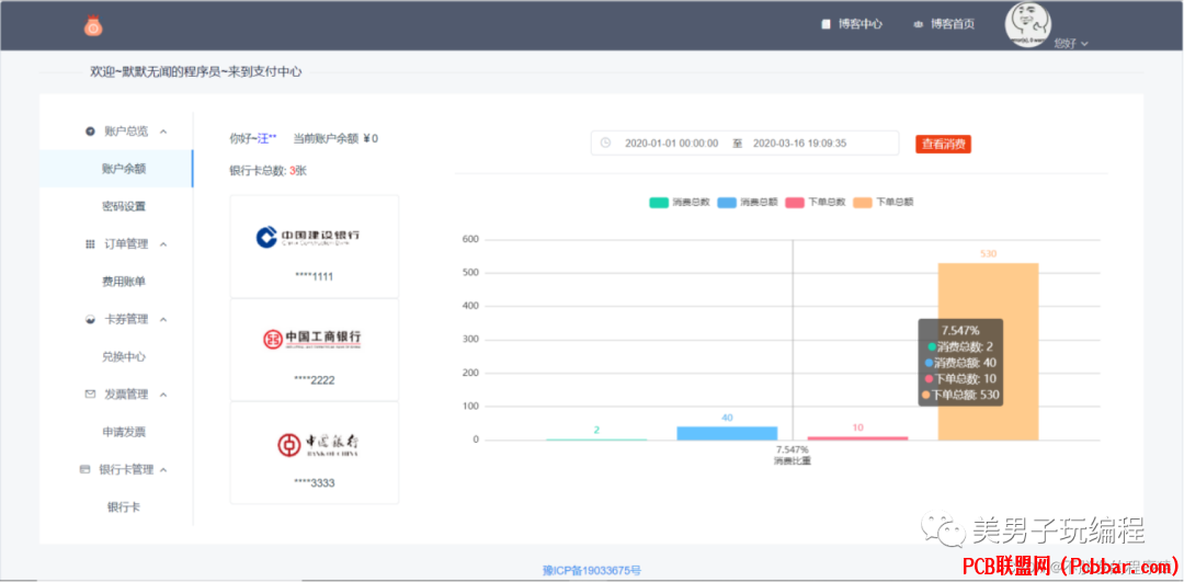

    用户的支付中心  n8 T3 d, L! Z# e$ g: a" b

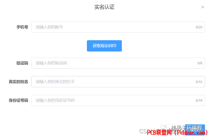

    未完成实名认证时页面会转到实名认证中,当完成实名认证时,首次进入我的钱包中心会触发设置支付密码,当设置成功后,支付以及绑定个人银行卡均需要用到支付密码。可以用旧支付密码修改新密码,也可以手机重置手机密码。还可以绑定自己的银行卡,需要有关部门的配合。本次博客只允许建设银行,工商银行和中国银行,且每张银行卡只允许绑定一张。利用v-charts组件把个人的时间段的消费情况以条形图展现给用户观看。0 ]6 D" m& u6 [0 ]6 e; q
    5 P# A- u" K! |5 }! l
    8 s) i" {; h2 U, c' W' K; P; [' r. r: \# k1 @" E
    " {; l* `; P! x6 F# T. i# r0 E
    4 `0 q* R7 N* v9 N2 v9 H# R6 Z* P1 y3 B3 u7 l2 D, Q
    当用户开通了我的钱包后,可以选择是否进行余额充值,账户余额暂时只可以用支付宝充值。所有关于金额的操作均需要在后端安全操作,前端只用来显示数据,必须使用数据库中的金额。3 I, V/ R' g% O' B3 B) ^. Q  Z

    Pom文件中的module划分如下图所示:0 _; Y/ q! R' ^
    % Z$ q: w; o3 k3 r" P; ]3 }4 F
    4 w, [) V2 O; s" j" X, v0 @
