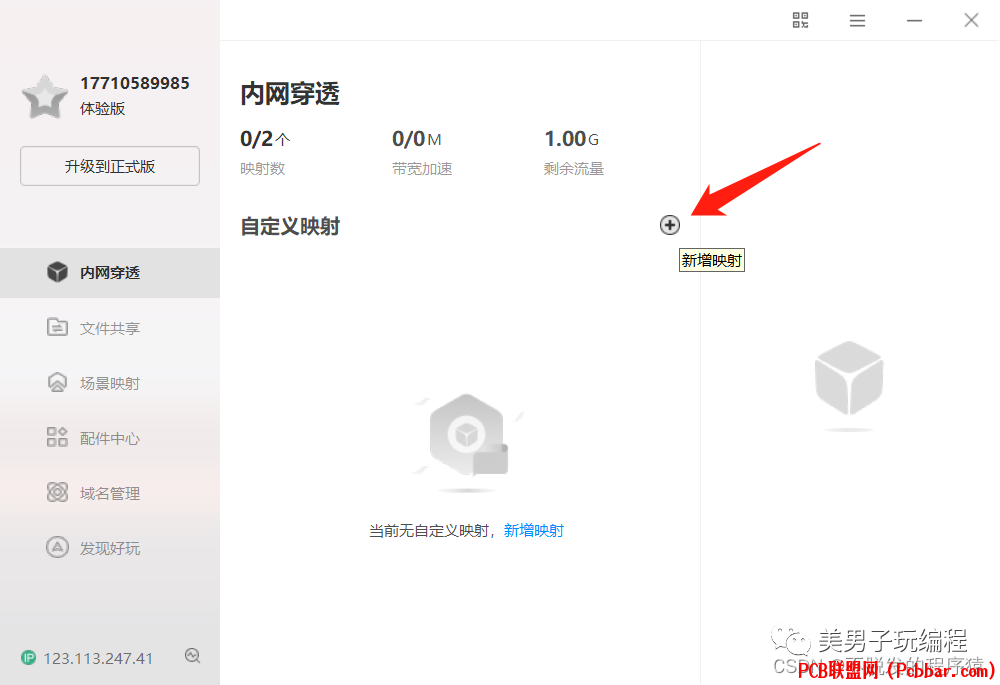

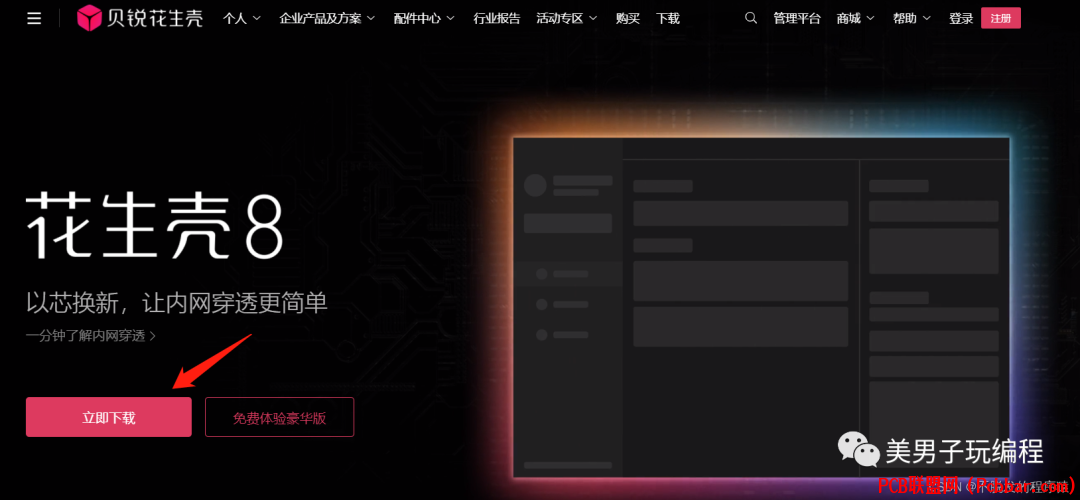

    在官网下载APP:https://hsk.oray.com/9 w( K: u' W; n! P/ }
    7 ~0 Z' a" g& e" |9 v3 I下载安装完成后,在内网穿透服务点击新建映射,如下图所示: 9 c3 e$ G; q. b6 M. Q' _

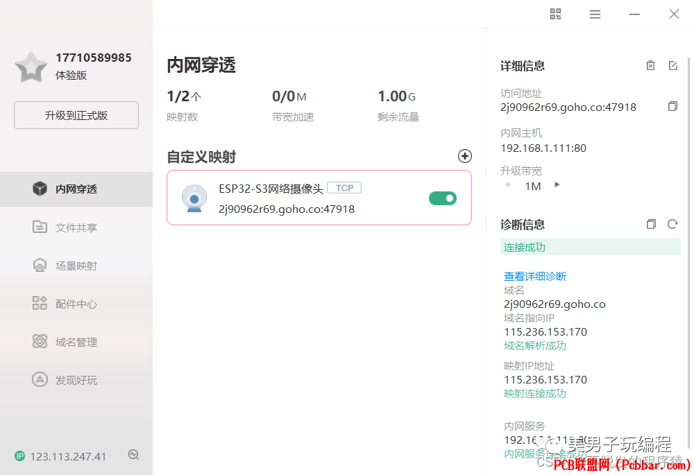

    6 f0 b; ~7 r3 o" _1 K+ V3 m填写新建映射的基本信息,请注意内网主机和内网端口是局域网摄像头的主机和端口(端口默认为80) ,如下图所示:& X8 t* i- \. W. S( `
    * C! i; M9 o0 E1 L- t: h, m* j" t
    6 [) L% n# z) Q/ [0 q) k1 s- X% b9 U* d- q' o+ }
    新建映射完成后,可以在APP看到新增的设备列表,如下图所示:7 e+ ?( M) |; y- v5 ]; |
      c  p' l9 i  x& a
    4 Y) G! K5 x5 x

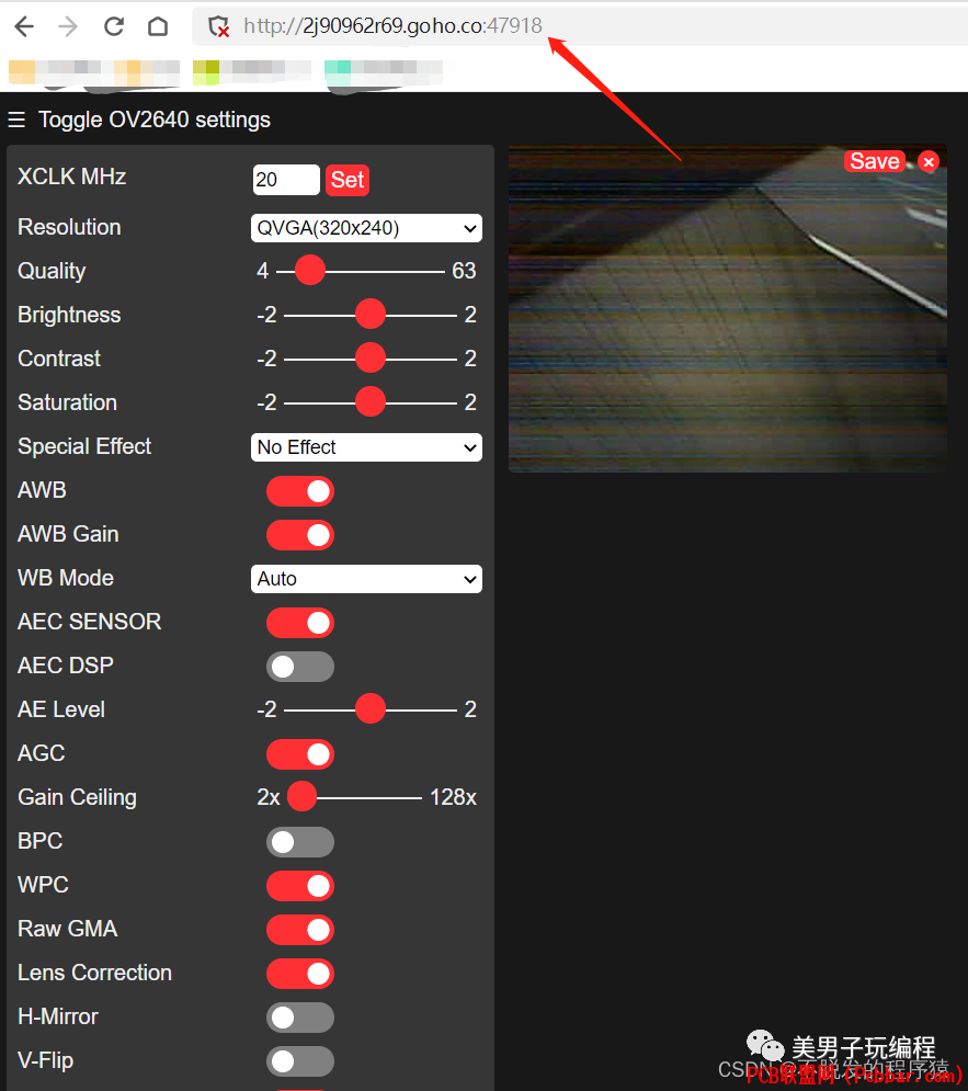

    3 W& D  @9 Y. w* Y( @* i复制访问网址,在浏览器中打开:http://2j90962r69.goho.co:47918/  `' A: L) ?4 l! |0 g. u& `! g9 T/ p
    * I; y; P% h1 F- [' ]* V+ V即使不在同一个局域网内也可以正常访问摄像头啦。3 _8 ^# d, c+ t/ `& j
