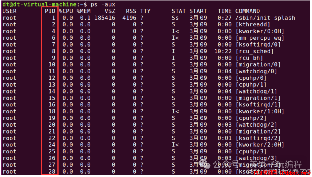

    以下示例展示了如何在 Linux 中获取进程和父进程的 PID:$ l5 ]: x. Y* O9 D2 u
    8 D& k# J- Y9 G1 e& u5 l+ D
  • #include #include #include #include int main(void) {    // 获取本进程的 PID    pid_t pid = getpid();    printf("本进程的 PID 为: %d+ a  q4 S, l& Q- {+ s
    ", pid);     // 获取父进程的 PID    pid_t ppid = getppid();    printf("父进程的 PID 为: %d
    : q  e! ^: i) l- S9 g", ppid);     exit(0);}# r; o4 W% B8 f- R) ^/ f0 f7 Y! S
    运行结果:$ [  J/ D' S# U0 i
    $ h* L" h2 J6 c, h; A- K
  • 本进程的 PID 为: 1234父进程的 PID 为: 5678
    ; X  f" x* q, ]; n- T; d  r在这个例子中,getpid() 函数返回当前进程的 PID,而 getppid() 返回当前进程的父进程的 PID。- _/ p( E  O# X$ @4 o
