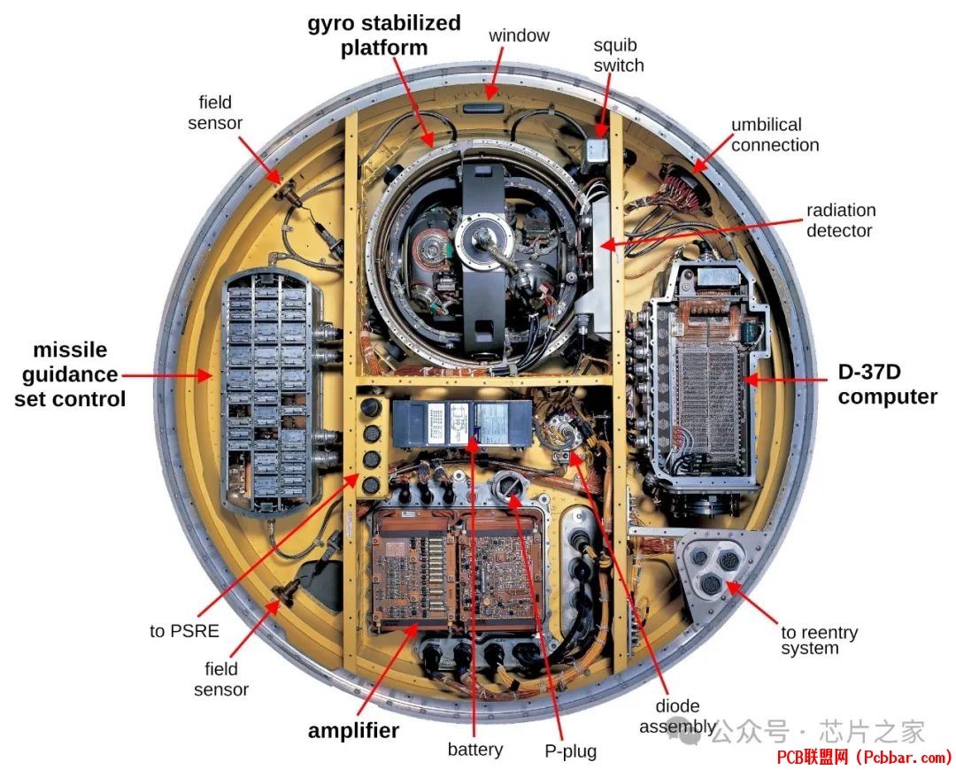

/ i2 I$ }/ C6 a% Z民兵导弹于 1962 年推出,是老美核威慑力量的重要组成部分。民兵 III 导弹是目前美国唯一的陆基洲际弹道导弹 (ICBM),共有 400 枚导弹随时准备发射,分布在五个中部州。该导弹包含一个精确制导系统,能够将弹头发射到 13000 公里(8000 英里)外的目标, 精度为 200 米(660英尺)。下图显示了民兵 III 导弹(1970 年)的制导系统。该制导系统包含 17000 多个电子和机械部件,价值510000 美元(按当前美元计算约为450万美元)。制导系统的核心是陀螺稳定平台,它使用陀螺仪和加速度计来测量导弹的方向和加速度。计算机使用平台的测量值来确定导弹的位置并引导导弹沿其轨迹飞向目标。其他关键组件是导弹制导装置控制器,其中包含用于支持陀螺稳定平台的电子设备,以及将计算机与导弹其余部分连接的放大器。本文中,仔细研究了2000年代初之前使用的制导系统的组件。1 s7 n5 @- G) }1 y: m
+ i) w! w+ e. F4 u4 i" a. q* ]; Z从根本上讲,制导计算机会不断将导弹位置与预期轨迹进行比较,并生成适当的转向命令以使导弹保持在轨道上。下图显示了如何引导发动机喷嘴使导弹围绕其三个轴旋转:滚转、俯仰和偏航。在发射井中,滚转角(方位角)与目标方向一致。导弹垂直起飞,然后导弹逐渐沿俯仰轴旋转以向目标倾斜。在飞行过程中,沿所有三个轴的调整可使导弹保持在目标上。民兵 III 有四个火箭级,因此制导计算机会抛弃每个火箭级并按顺序点燃下一个火箭级。5 t7 \6 _2 S0 J1 u4 m, p1 L2 Y
! l* K* ~! e. G9 Y& T& I. f9 a

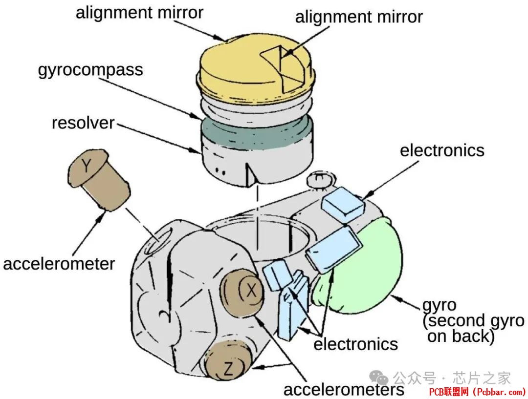

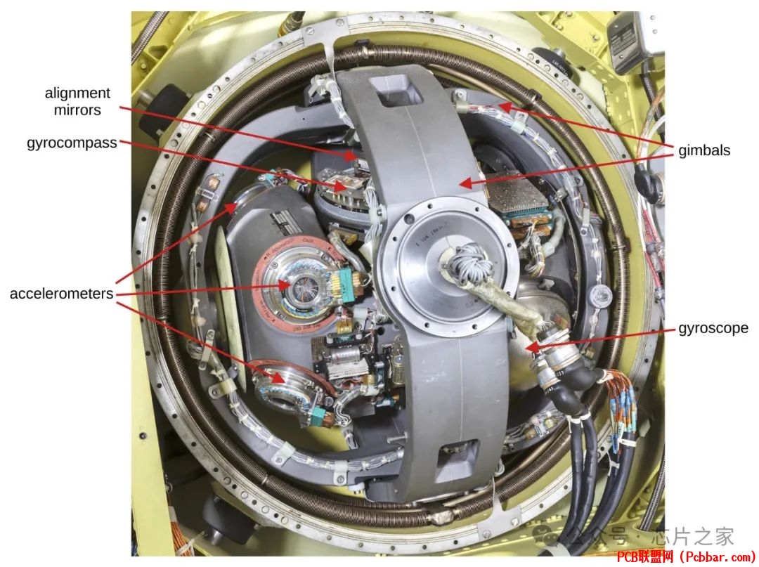

下图显示了稳定平台的组件,其方向与上图大致相同。稳定平台上安装了三个加速度计来测量加速度。加速度计沿三个垂直轴定向,因此每个加速度计沿一个轴测量加速度。(加速度计轴与平台轴不对齐;这会将加速度(大部分“向上”)分布在加速度计上,从而提高准确性。)两个对准镜使稳定平台能够与称为自准直仪的精密设备对准,如下所述。陀螺罗盘利用地球自转精确确定北方,提供备用对准技术。对准镜和陀螺罗盘都可以旋转到精确的角度,最后由解析器解码报告。. t% r3 _) z) R' \( |4 @- a* p, v5 J

0 o2 R* z" M) C5 ^8 i1 W0 A/ Z上图显示了陀螺罗盘顶部的校准块。校准块的正面和背面是精密镜子,用于反射来自自准直仪的光束。校准块顶部和右侧的圆圈是两个水平检测器,带有用于精确调节的固定螺钉。平台有四个水平检测器,使其能够在多个位置与重力对齐。与万向架一样,陀螺罗盘组件也是由铍制成的,因为它具有刚性和重量轻的特点,它有一个警告标签,因为铍具有剧毒。! `9 h0 U3 ^8 k7 B7 [
下图显示了轴如何与稳定平台的万向节对齐。注意照片顶部的窗口。来自自准直仪的光线透过窗口照射进来,从对准块上的镜子反射回来,然后通过窗口返回到自准直仪。自准直仪会检测到对准中的任何错误,并向导航系统发出信号以相应地纠正其位置。

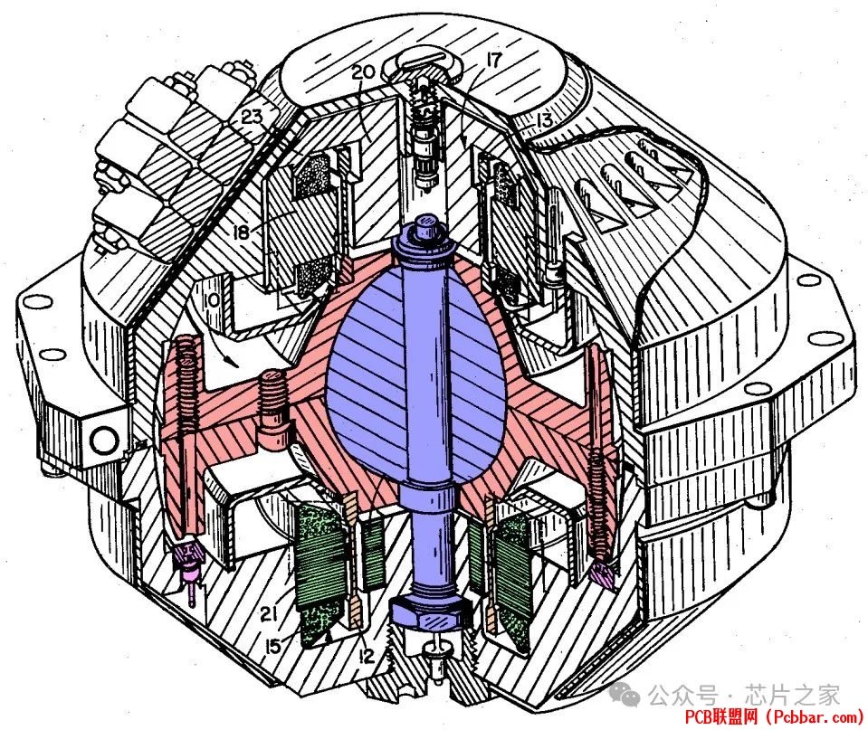

稳定平台使用陀螺仪在导弹转动时保持其固定方向。陀螺仪背后的原理是旋转的磁盘将倾向于保持其旋转轴。问题是任何摩擦,即使是精密滚珠轴承,也会降低精度。民兵的解决方案是“气体轴承”,其中陀螺仪转子由极薄的氢层支撑。如下图所示,陀螺仪围绕一个大理石大小的固定球(蓝色)构建,固定在陀螺仪框架的顶部和底部。转子(粉红色)夹在球的赤道周围并以高速旋转,由感应电动机(绕组绿色,转子黄色)驱动。如果陀螺仪框架倾斜,转子将保持其方向。框架和转子之间角度的改变由灵敏的电容拾音器(紫色)检测。陀螺仪对两个轴的倾斜敏感:左右和前后。由于除了球周围的薄薄一层气体外,没有任何东西接触转子,因此摩擦的影响很小。* G$ O. Y% ?5 Q- x6 \$ x

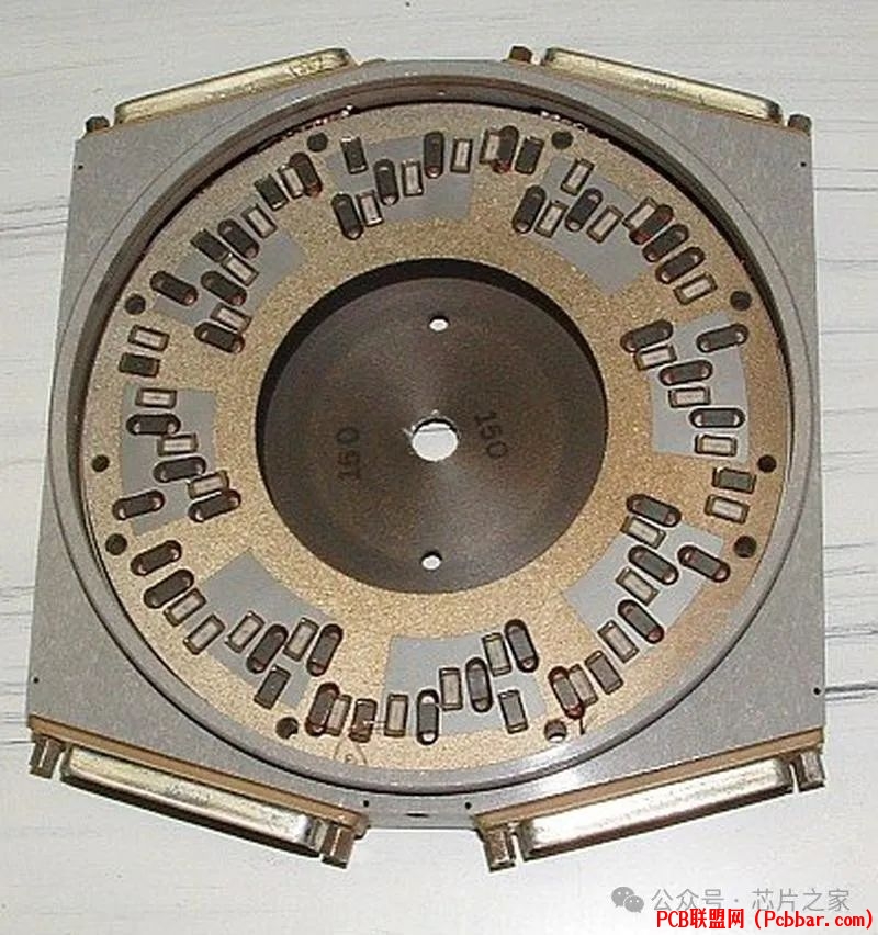

该计算机没有任何 RAM。相反,所有指令、数据和寄存器都存储在硬盘上,但与现代硬盘不同。磁盘的每个磁道都有单独的固定磁头,因此无需寻道即可访问磁道。(这种方法类似于围绕磁鼓存储器构建的计算机,只是磁鼓是扁平的。)总的来说,磁盘只保存了 2727 个 24 位字(大约 8 KB)。计算机的串行处理和基于磁盘的存储协同工作良好。磁盘一次提供一位数据,计算机将串行处理这些数据。随着计算的进行,结果被写回磁盘,一次一位。写入磁头位于读取磁头的正后方,因此计算值时可以覆盖该值。- n) U% x! i1 h" a' ^: X6 a3 t
下图显示了 D-17B 硬盘的众多读写磁头。注意看,磁头是固定的(与现代硬盘不同),并且磁头广泛分布在表面上。(无需对齐不同的轨道。)我相信成对的绿色和白色磁头用于“常规”轨道,而具有其他间距的磁头实现寄存器和称为循环的短期存储。

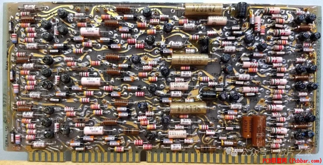

! Y& {. |" C% z$ ZD-17B 计算机是晶体管计算机。下图显示了它的一块电路板,上面塞满了晶体管(黑色圆柱体)、电阻器、二极管和其他元件。(这块电路板是一个读取放大器,用于放大硬盘信号。)该计算机使用二极管-电阻器逻辑和二极管-晶体管逻辑来减少晶体管的数量;因此,它使用了 6282 个二极管和 5094 个电阻,而硅和锗晶体管则使用了 1521 个。3 e& b$ I) r0 E( i
$ H- P7 O! ?! Y# ~$ c该计算机支持 39 条指令。许多指令都很简单:加、减、乘(但不能除)、补码、数值、AND、左移和右移。该计算机处理 24 位字以及 11 位拆分字,因此许多这些指令都有“拆分”版本以对较短的值进行操作。一条不寻常的指令是“拆分比较和限制”,如果累加器值超过限制,则用内存中的限制值替换累加器值。

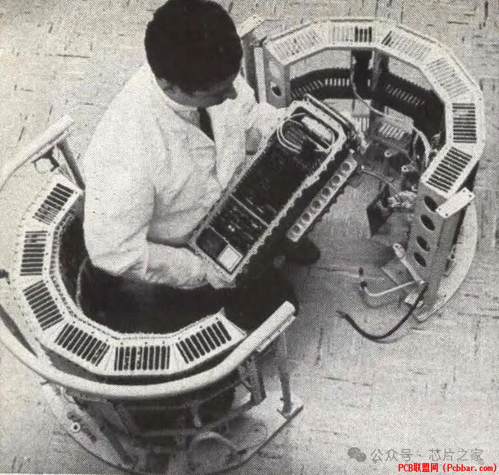

D-37 计算机Autonetics 公司为民兵二号导弹制造了 D-37 计算机,这是最早的集成电路计算机之一。通过使用集成电路,制导计算机的尺寸大大缩小,射程、功能和准确性都有所提高。下图比较了老式 D-17B 计算机(半圆柱体)和 D-37B(工程师手持)的尺寸。4 v% f3 q: a/ n$ Z- f2 l/ W& k
7 s" d& _. F0 _6 V
虽然计算机的主要任务是制导,但随着 D-37 容量的增加,计算机接管了许多以前由地面支持设备执行的任务。D-37 管理“地面控制和检查、监控、通信编码和解码,以及空中导航、制导、操纵和控制任务”。

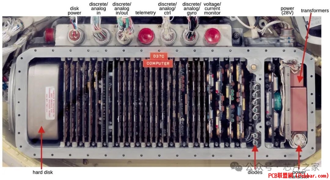

6 Y0 T/ P  I# N( B7 y" o, G+ }下图显示了民兵二号中使用的 D-37C 计算机。左侧是提供计算机内存的硬盘。计算机的大部分被覆盖有扁平集成电路的复杂电路板占据。右侧是先进的开关电源,为计算机产生多种电压(±3、6、9、12、18 和 24 伏)。顶部的连接器提供计算机与系统其余部分之间的接口,由于计算机有如此多的数字(离散)和模拟信号,因此它使用多个 61 针连接器。
& S1 c  P$ t( X
4 {7 Y1 ^) p3 X1 D" R3 g# x) q
D-37C 计算机由 22 种不同的集成电路组成,由德州仪器为民兵项目定制。这些芯片包括数字功能(例如 NAND 门和触发器)、线性放大器和特殊功能(例如解调器/斩波器)。德州仪器在公开市场上销售民兵系列集成电路,但这些芯片价格高得惊人(触发器 55 美元,按当前美元计算超过 500 美元),而且不如 TI 的通用集成电路那么受欢迎。当时的电路板非常复杂,有 10 个互连层。每块电路板约 4 × 5英寸,可容纳约 150 个扁平集成电路,两面都有元件。

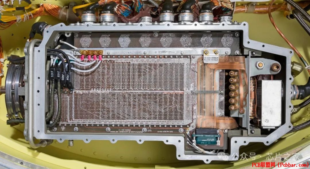

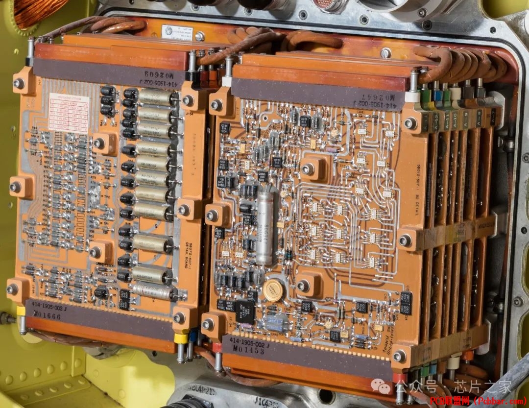

P92 放大器放大器提供计算机与导弹其余部分之间的接口。放大器向导弹的四个阶段发送控制信号,控制发动机和转向。(民兵 I 型喷嘴控制单元的电子电路被转移到放大器,简化了维护。) 此外,民兵导弹在许多地方都有爆炸物,从启动阀门的小型引爆器到分离导弹各级的炸药。放大器发送高电流(30 安培)信号来引爆弹药,同时监测电流以检测故障。放大器充当 弹药的安全装置,除非放大器已配备正确的代码,否则会阻止信号。放大器向再入系统(即弹头)以及箔条分配器发送控制信号,箔条分配器发射大量电线来干扰敌方雷达。放大器还通过脐带电缆从地面设备发送和接收信号。
* i" C9 n/ y; v0 U& V0 T9 w1 s
/ x& B$ a1 d/ g$ c, }/ u+ O8 j
上图显示的是已拆下盖子的放大器。放大器由两叠六块电路板构成,位于双倍宽度的电源板之上。每块电路板的顶部和底部,带有粗电缆的连接器将电路板连接到系统的其余部分。每块电路板都是多层印刷电路板,安装在厚厚的镁框架上,以便冷却。放大器有五个电源开关板、一个阀门驱动器板、三个伺服放大器板和一个 ACTR 控制板(不管它是什么)。系统板在左侧可见,带有大电容和 0.01% 精度的电阻。它的右侧是解码板,大概是解码计算机命令以选择特定的 I/O 设备。请注意,该电路板上大量使用了德州仪器的扁平集成电路,即微小的白色矩形部分。

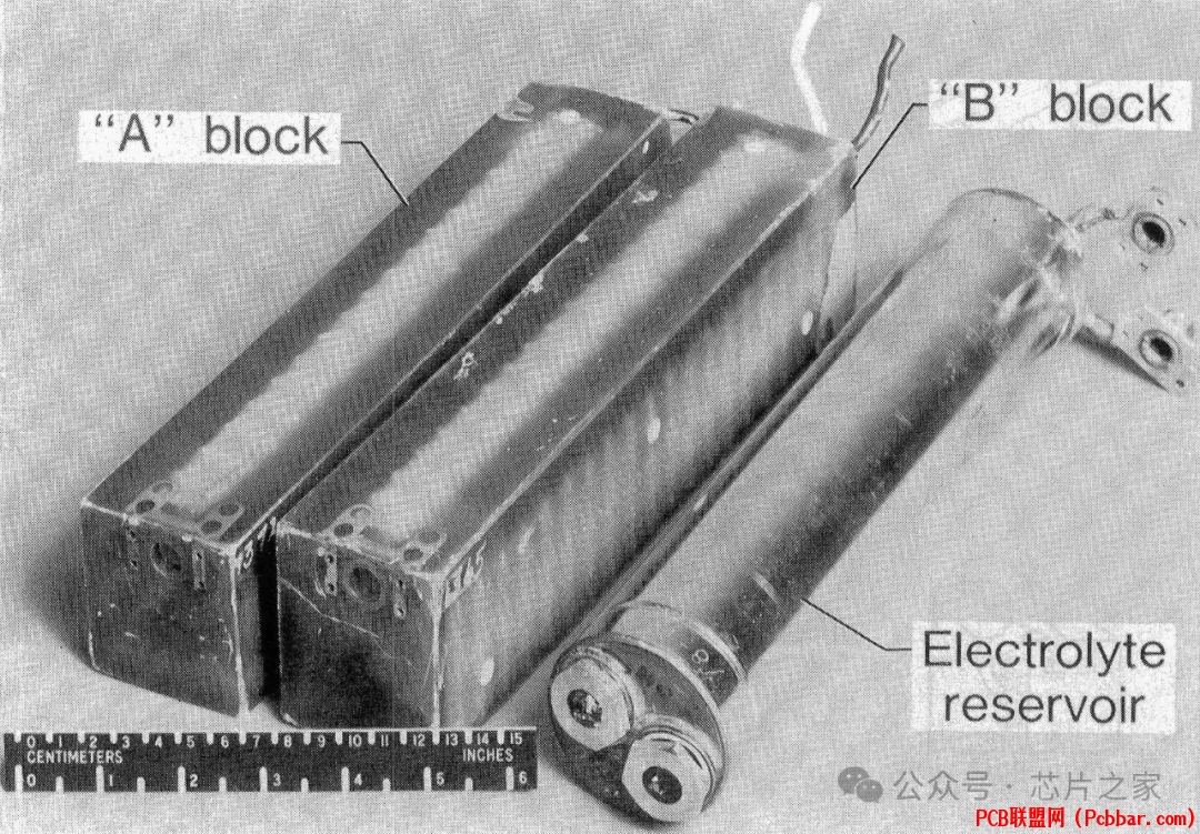

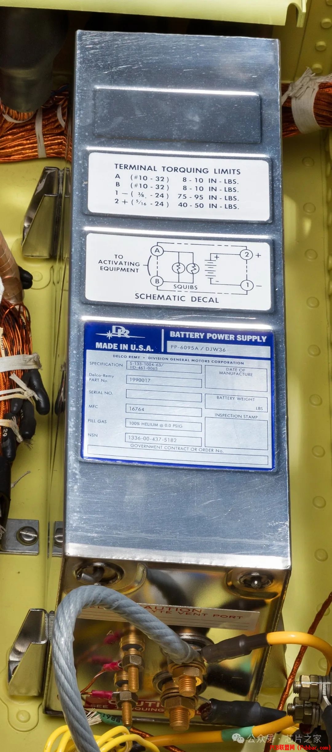

电池民兵制导系统中的电池非常不寻常,因为它是一块“备用电池”,在激活之前完全处于惰性状态。它是一块银/锌电池,电解液单独存放,使电池的使用寿命几乎无限长。为了在发射过程中给电池供电,电池内的气体发生器由爆管点燃。气压迫使氢氧化钾电解液从储罐中流出并进入电池,在不到一秒钟的时间内为电池通电。当然,电池只能使用一次,无法测试它。该电池由 Delco-Remy(通用汽车的一个部门)制造。它提供 28 伏特、14.5 安培小时的电压,为制导系统和大部分导弹供电,另一块电池为第一级火箭供电。

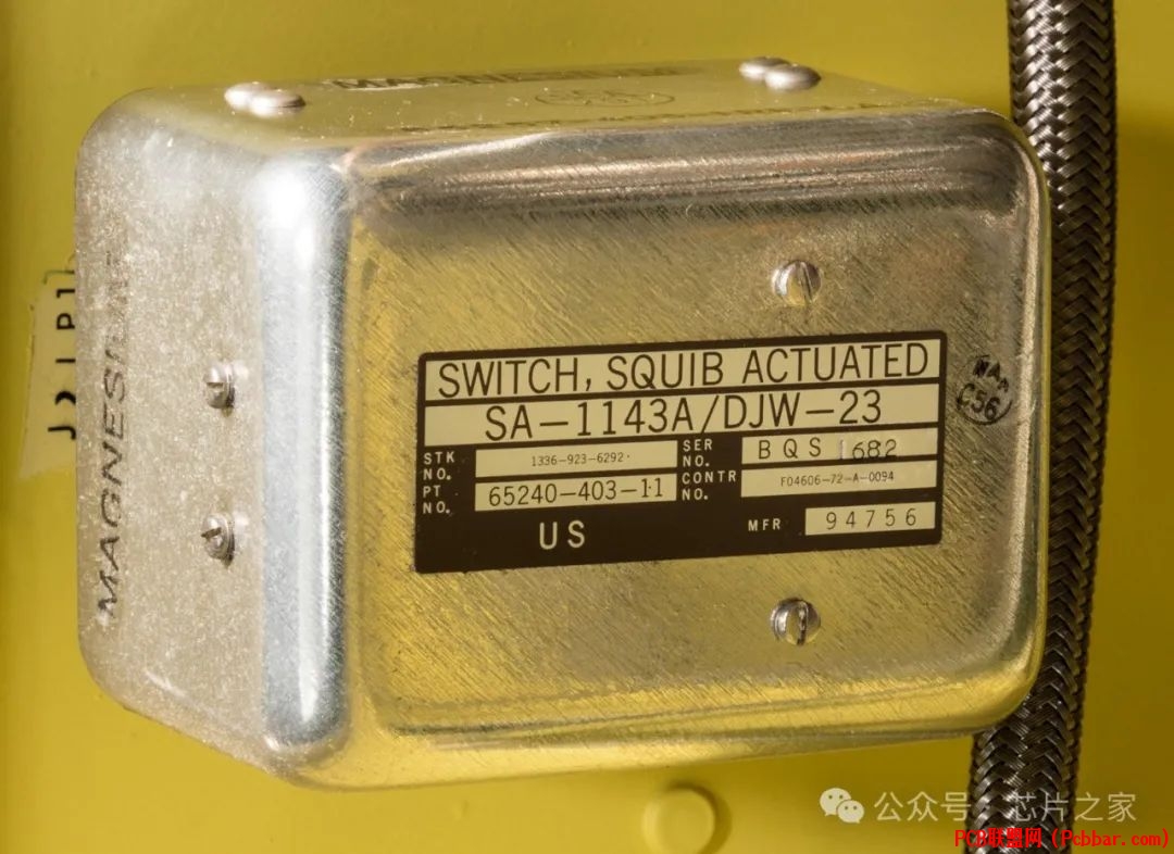

引爆开关另一个不寻常的组件是引爆开关,这种开关由一个小的爆炸引爆器启动。当引爆时,引爆器会迫使开关改变位置,这种开关可能看起来过于夸张,但它比电磁继电器等有一些优势。引爆开关将稳定切换,而继电器上的触点在稳定到新位置之前可能会“颤动”或弹跳。电磁继电器可能需要更多的电流来切换,特别是当它有大触点或许多触点时。但是,像电池一样,引爆开关只能使用一次。
7 n# e7 Y3 f- E
) E2 Q8 E' w6 h1 n4 A开关的作用是在发射过程中断开重要信号(称为关键引线)。民兵导弹有一个脐带连接,可在导弹位于发射井时提供电力、冷却和信号。在脐带电缆断开之前,开关会切断主复位信号以及启用和禁用信号的连接。据推测,这些控制信号被干净地断开是为了避免杂散信号或电噪声,因为当脐带连接断开时,杂散信号或电噪声可能会引起问题。
