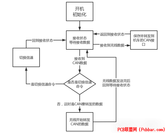

上面的第一个CAN_ID节点为:0x02800010,数据第一第二字节为0xA6和0x38,第三字节为命令字节,上述命令为0x99,为切换信道命令,第六个字节为0x03,则切换到第三个信道。以下是流程图:# a8 \6 X# i5 _" J6 D3 ~; z6 m  T
