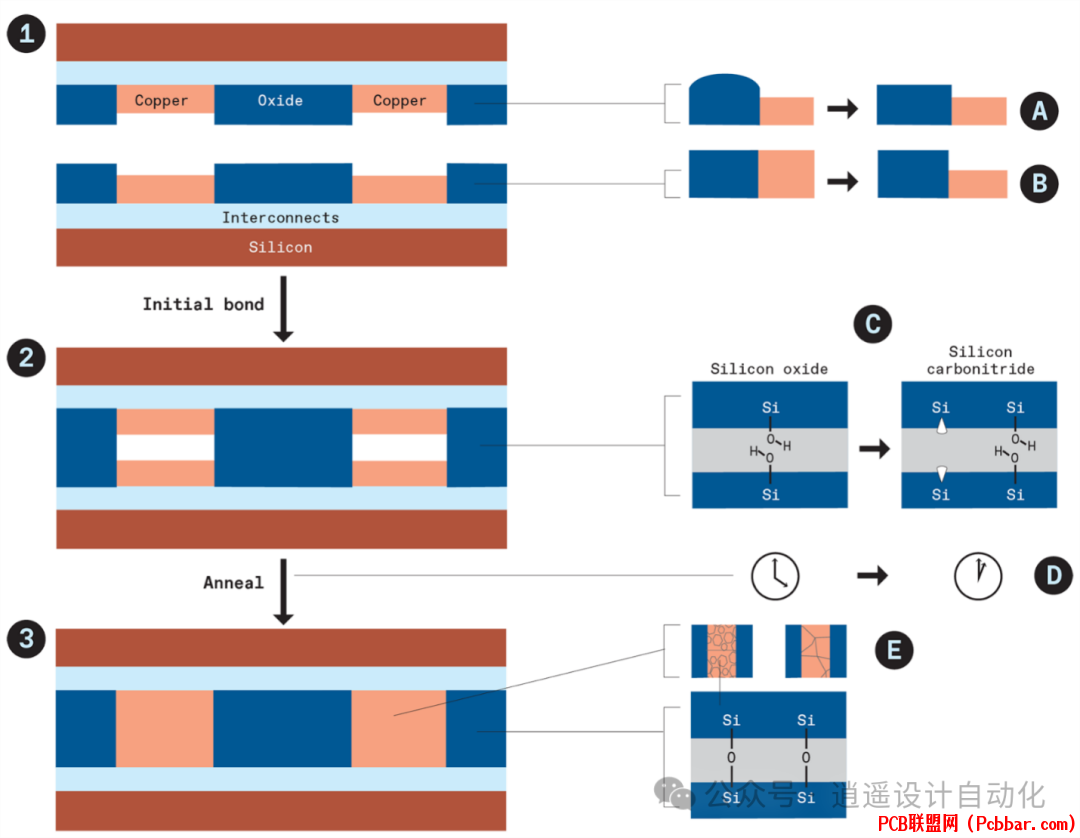

图2:Hybrid bonding的基本制程
2 \% N5 O; [- d6 K
6 Z9 c, X# I& F: x7 ?- c. `上图展示了Hybrid bonding的基本制程。两个晶圆(或一个芯片和一个晶圆)面对面对齐,表面覆盖有氧化物绝缘层和略微凹陷的铜垫,这些铜垫与芯片的互连层相连。. k& L+ f* r5 U* c8 B, z0 [

在Hybrid bonding中,铜垫被建立在每个芯片的顶面。铜周围是绝缘体,通常是二氧化硅,而垫本身略微凹陷于绝缘体表面。在对氧化物进行化学修饰后,两个芯片被面对面压在一起,使凹陷的垫对齐。然后,这个"三明治"结构被缓慢加热,导致铜膨胀跨越间隙并融合,连接两个芯片。6 H5 _) P( Z& ?8 i! A

研究人员正在通过多种方法改进Hybrid bonding技术:) i; @0 C* D9 \, ~6 l
  • 表面平整化:为了以100纳米级的精度将两个晶圆结合在一起,整个晶圆必须几乎完全平整。化学机械平坦化(CMP)过程在这里起着关键作用。
  • 粘合强度:研究人员正在尝试使用不同的表面材料(如碳氮化硅而不是二氧化硅)和不同的化学活化方案来确保平整部分足够牢固地粘合在一起。
  • 铜连接控制:控制铜垫之间间隙的大小非常重要。三星的Seung Ho Hahn报告了一种新的化学过程,希望通过每次蚀刻一个原子层的铜来精确控制这个间隙。
  • 改善铜连接质量:东北大学的研究人员报告了一种新的冶金方案,可能最终生成跨越边界的大型单晶铜,这将降低连接的电阻并提高其可靠性。
  • 简化粘合过程:一些实验旨在降低形成键所需的退火温度(通常为300°C),以最大限度地减少长时间加热对芯片的潜在损坏风险。应用材料公司的研究人员提出了一种方法,可以将退火时间从数小时大幅缩短到仅5分钟。
