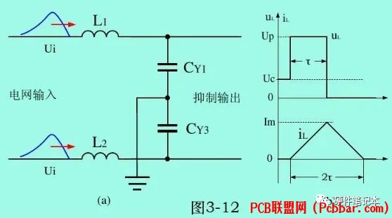

一般CX电容可承受4000Vp的差模浪涌电压冲击,CY电容可承受5000Vp的共模电压冲击。正确选择L1、L2和CX2、CY参数的大小,就可以抑制4000Vp以下的共模和差模浪涌电压。但如果两个CY电容是安装在整机线路之中,其总容量不能超过5000P,如要抑制浪涌电压超过4000Vp,还需选用耐压更高的电容器,以及带限幅功能的浪涌抑制电路。关注公众号:硬件笔记本+ ]: p' Y8 s  k$ x
/ x3 j$ m0 n9 x. h' T2 c
所谓抑制,只不过是把尖峰脉冲的幅度降低了一些,然后把其转换成另一个脉冲宽度相对比较宽,幅度较为平坦的波形输出,但其能量基本没有改变。. Y4 ~* s/ g6 _0 Q7 x
7 z2 _2 I) i  }- j两个CY电容的容量一般都很小,存储的能量有限,其对共模抑制的作用并不很大,因此,对共模浪涌抑制主要靠电感L1和L2,但由于L1、L2的电感量也受到体积和成本的限制,一般也难以做得很大,所以上面电路对雷电共模浪涌电压抑制作用很有限。2 {: U5 X- H+ c/ h6 w
* ~( J0 [& N7 W
9 ?# t- B0 [# d% ~5 x7 J" R4 `
. V4 v# n* E4 r1 u4 I3 `图(a)中L1与CY1、 L2与CY2,分别对两路共模浪涌电压进行抑制,计算时只需计算其中一路即可。?对L1进行精确计算,须要求解一组2阶微分方程,结果表明:电容充电是按正弦曲线进行,放电是按余弦曲线进行。但此计算方法比较复杂,这里采用比较简单的方法。! @! `  v' S3 y  E4 X  M
, E! N+ z% d9 a0 Y
共模信号是一个幅度为Up、宽度为τ的方波,以及CY电容两端的电压为Uc,测流过电感的电流为一宽度等于2τ的锯齿波:
5 A) b# h, h7 }( e) e% k% U; A* f& V) w+ L6 ]2 R
流过电感的电流为:
' q9 d/ O; \; P' J# q( {
  L* A) ^+ b) e9 l- ?5 q
流过电感的最大电流为:
/ x5 Y/ J8 M- u# B& |
. `2 S, H/ B6 ]. c$ c- q2 x' J6 ^. l- J' l! w
在2τ期间流过电感的平均电流为:7 ~" G) I# h7 I2 E; t
" Z! m& w$ t! x5 V! m! m
由此可以求得CY电容在2τ期间的电压变化量为:. w: z* ]4 ?9 i! C! \4 F
, S$ m. T% g3 D
; F7 u% L" n- S% ?0 m7 E上面公式是计算共模浪涌抑制电路中电感L和电容CY参数的计算公式,式中,Uc为CY电容两端的电压,也是浪涌抑制电路的输出电压,?Uc为CY电容两端的电压变化量,但由于雷电脉冲的周期很长,占空比很小,可以认为Uc = ?Uc,Up为共模浪涌脉冲的峰值,q为CY电容存储的电荷,τ为共模浪涌脉冲的宽度,L为电感,C为电容。
' a3 ?' J- F+ b$ V: U6 K
& Q" e1 u$ k  {7 t5 j/ a* F1 X/ u根据上面公式,假设浪涌峰值电压Up=4000Vp,电容C=2500p,浪涌抑制电路的输出电压Uc=2000Vp,则需要电感L的数值为1H。显然这个数值非常大,在实际中很难实现,所以上面电路对雷电共模抑制的能力很有限,此电路还需进一步改进。
/ A1 x0 A  }' e9 r
; s' h6 G1 ^& H9 Z* @  j; {% H# Y4 C
差模浪涌电压抑制,主要是靠图中的滤波电感L1、L2 ,和滤波电容CX ,L1、L2滤波电感和CX滤波电容等参数的选择,同样可以用下面公式来进行计算。0 X( M( I" W% [0 C6 V
2 t2 a& V& X( _& P7 L( F: _3 C7 Q
但上式中的L应该等于L1和L2两个滤波电感之和,C=CX,Uc等于差模抑制输出电压。一般,差模抑制输出电压应不大于600Vp,因为很多半导体器件和电容的最大耐压都在此电压附近,并且,经过L1和L2两个滤波电感以及CX电容滤波之后,雷电差模浪涌电压的幅度虽然降低了,但能量基本上没有降低,因为经过滤波之后,脉冲宽度会增加,一旦器件被击穿,大部分都无法恢复到原来的状态。关注公众号:硬件笔记本2 b2 M* n7 f# S- h% Q
9 |: u& _5 ^: [; o8 d+ C
根据上面公式,假设浪涌峰值电压Up=4000Vp,脉冲宽度为50uS,差模浪涌抑制电路的输出电压Uc=600Vp,则需要LC的数值为14mH×uF。显然,这个数值对于一般电子产品的浪涌抑制电路来说还是比较大的,相比之下,增加电感量要比增加电容量更有利,因此最好选用一种有3个窗口、用矽钢片作铁芯,电感量相对较大(大于20mH)的电感作为浪涌电感,这种电感共模和差模电感量都很大,并且不容易饱和。 顺便指出,整流电路后面的电解滤波电容,同样也具有抑制浪涌脉冲的功能,如果把此功能也算上,其输出电压Uc就不能选600Vp,而只能选为电容器的最高耐压Ur(400Vp)。

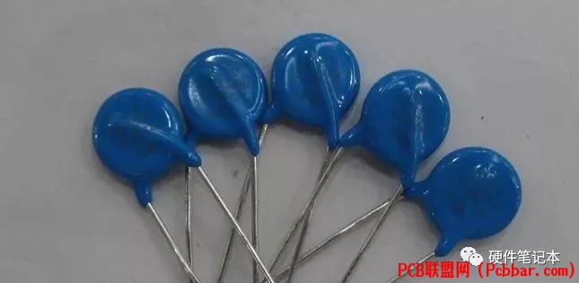

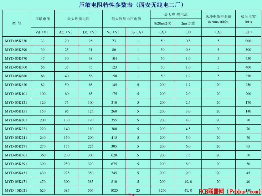

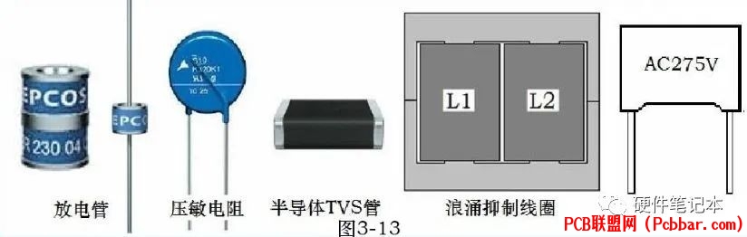

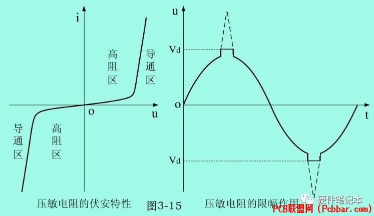

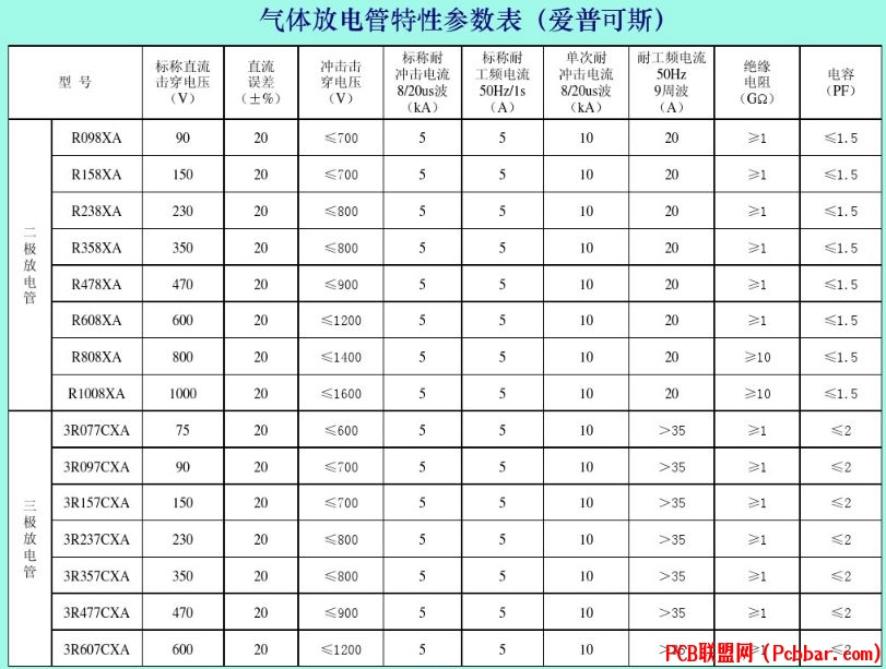

0 ?% R# K% j1 ^3 ]+ e" `* o4、雷击浪涌脉冲电压抑制常用器件  s% c5 w0 c) |0 _* E
, y& d6 w; i9 Y3 }7 q/ y
# B4 a0 }+ S2 H! ~) ^8 d避雷器件主要有陶瓷气体放电管、氧化锌压敏电阻、半导体闸流管(TVS)、浪涌抑制电感线圈、X类浪涌抑制电容等,各种器件要组合使用。6 Y) y: M3 e: T/ Q* K
* l& w4 y1 B6 ?8 Y& k; H6 y$ T/ {- R1 R* h$ o% I5 A
气体放电管的种类很多,放电电流一般都很大,可达数十kA,放电电压比较高,放电管从点火到放电需要一定的时间,并且存在残存电压,性能不太稳定;氧化溲姑舻缱璺蔡匦员冉虾茫芄β实南拗疲缌飨喽员确诺绻苄。啻伪焕椎绻骰鞔┖螅鞔┑缪怪祷嵯陆担踔粱崾В
