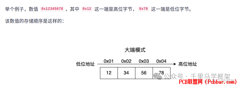

字节序:表示音频 PCM 数据存储的字节序是大端存储(big-endian)还是小端存储(little-endian),为了数据处理效率的高效,通常为小端存储。
首先明白字节序,字节序指占内存超过1个字节类型的数据在内存中存放顺序,通常有大端和小端两种顺序:
在这里插入图片描述
在这里插入图片描述声道数(channel number):指支持能不同发声(注意是不同声音)的音响的个数;单声道(1 个声道),双声道(2 个声道)等;

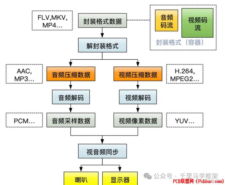

在这里插入图片描述(2)一个完整的视频文件主要由音频和视频两部分组成的,视频编码是为了压缩视频数据而做的一种压缩算法,是音视频质量的决定因素;视频封装格式也叫做容器
Container,它是将已经编码压缩好的视频流、音频流以及元数据按照一定的结构规则编排放到一个文件中,不同封装格式编排规则不一样,应用场景和优点也不同。视频文件的播放流程
在这里插入图片描述像素:屏幕显示是把有效面积化为为很多个小格子,每个格子只显示一种颜色,是成像的最小元素,因此就叫做“像素”。

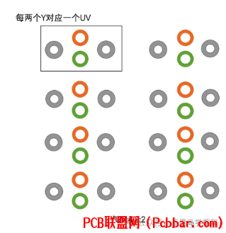

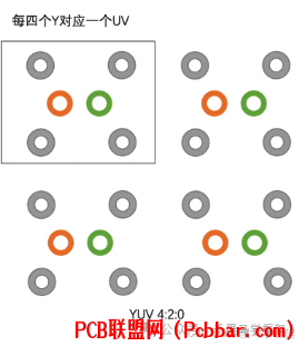

YUV YUVYUV 码流的存储格式其实与其采样的方式密切相关,主流的采样方式有三种,YUV4:4:4,YUV4:2:2, YUV4:2:0。
在这里插入图片描述
在这里插入图片描述
在这里插入图片描述YUV 4:4:4 采样,每一个 Y 对应一组 UV 分量。YUV 4:2:2 采样,每两个 Y 共用一组 UV 分量。YUV 4:2:0 采样,每四个 Y 共用一组 UV 分量。

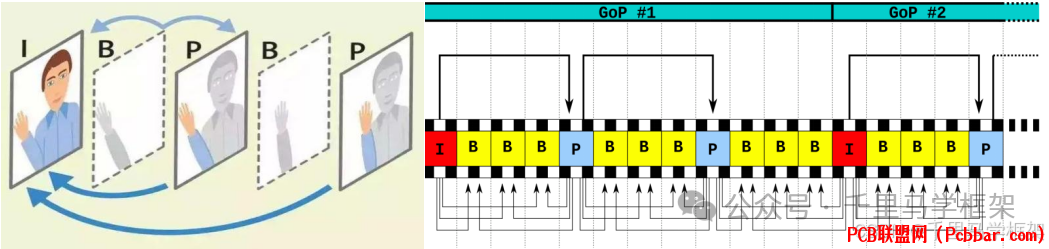

帧间压缩
I帧:关键帧,记录一帧完整的数据
P帧:前向帧,记录本帧与前一帧不同的数据。
B帧:双向帧,记录本帧与前帧和下一帧不同的数据。
在这里插入图片描述帧与帧率
