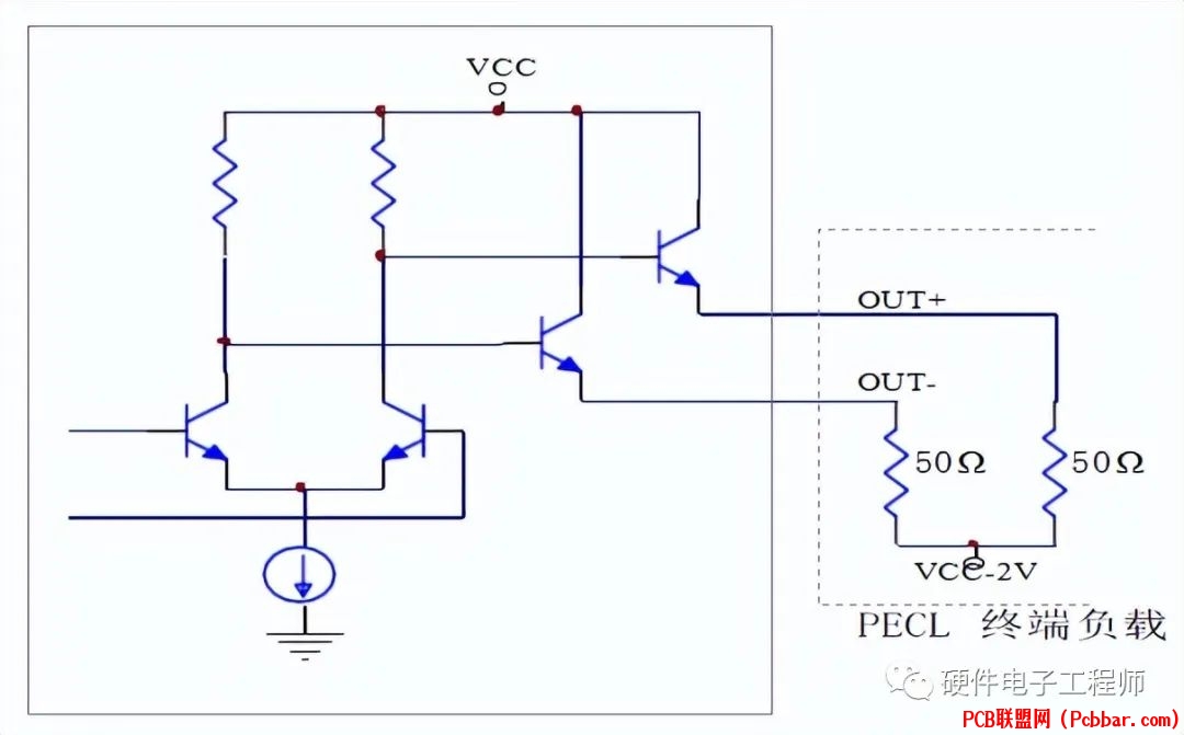

2 N9 Y- ~  v. ^; r* k0 D (1)PECL 接口输出结构PECL 电路的输出结构如图 1 所示,包含一个差分对和一对射随器。输出射随器工作在正电源范围内,其电流始终存在,这样有利于提高开关速度。标准的输出负载是接 50Ω至 VCC-2V 的电平上,如图 1 中所示,在这种负载条件下,OUT+与 OUT-的静态电平典型值为 VCC-1.3V, OUT+与OUT-输出电流为 14mA。PECL 结构的输出阻抗很低,典型值为 4~ 5 Ω,这表明它有很强的驱动能力,但当负载与 PECL 的输出端之间有一段传输线时,低的阻抗造成的失配将导致信号时域波形的振铃现象。* r4 V. W$ h% l' p- p* y
+ ]6 ]9 B/ g, k9 h; `+ ]2 C$ J5 v5 `图1. PECL 输出结构

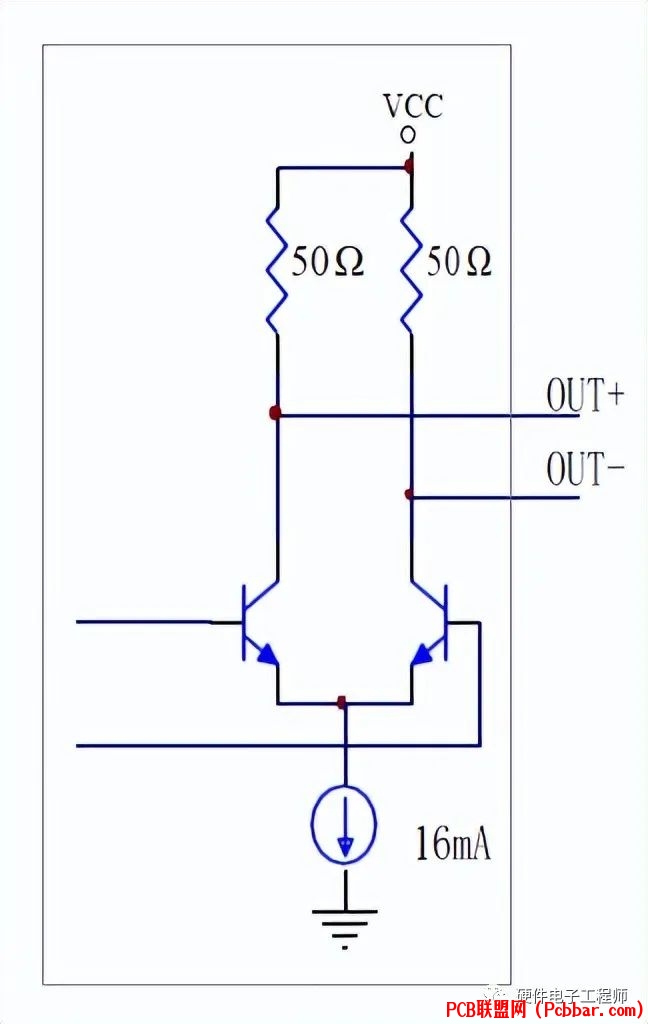

1.2 CML 接口CML 是所有高速数据接口形式中最简单的一种,它的输入与输出是匹配好的,从而减少了外围器件,也更适合于在高的频段工作。它所提供的信号摆幅较小,从而功耗更低。

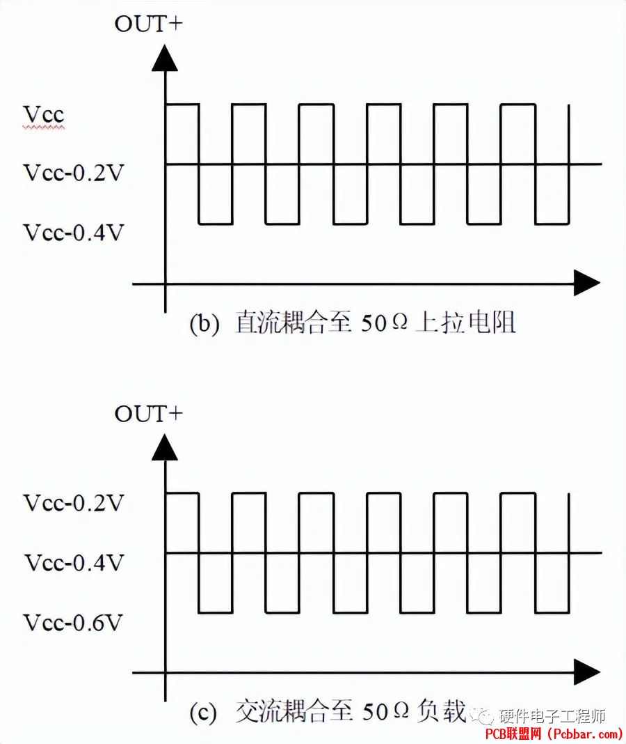

0 e/ q# k$ l8 G& x7 ](1)CML 接口输出结构CML 接口的输出电路形式是一个差分对,该差分对的集电极电阻为 50Ω,如图 3 中所示, 输出信号的高低电平切换是靠共发射极差分对的开关控制的,差分对的发射极到地的恒流源典型值为 16mA,假定 CML 输出负载为一 50Ω上拉电阻,则单端 CML 输出信号的摆幅为Vcc~Vcc-0.4V。在这种情况下,差分输出信号摆幅为 800mV,共模电压为 Vcc-0.2V。若 CML
* y2 S0 X& M4 Q+ M输出采用交流耦合至 50Ω负载,这时的直流阻抗有集电极电阻决定,为 50Ω,CML 输出共模电压变为 Vcc-0.4V,差分信号摆幅仍为 800mV。在交流和直流耦合情况下输出波形见图 4。
$ ~2 j/ a8 }1 F0 M
+ i& g( m$ e+ O! d( ?3 W
图3. CML 输出结构9 n3 }, t0 i( T; y4 m" {& J5 Z0 g; J

图4. CML 在不同负载时的输出波形

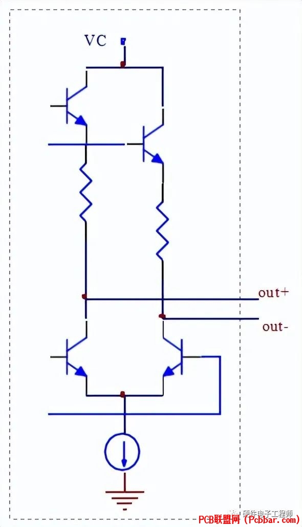

(1)LVDS 接口输出结构MAXIM 公司 LVDS 输出结构在低功耗和速度方面做了优化,电路如图 6 所示。电路差分输出阻抗为 100Ω,表三列出了其他一些指标。
! w  }; e) b! }# R
8 j! I* o- I, t; K' M$ d
图6. LVDS 输出结构" \: _) B9 W3 k' C- K# b
(2)LVDS 接口输入结构LVDS 输入结构如图 7 所示,输入差分阻抗为 100Ω,为适应共模电压宽范围内的变化, 输入级还包括一个自动电平调整电路,该电路将共模电压调整为一固定值,该电路后面是一个 SCHMITT 触发器。SCHMITT 触发器为防止不稳定,设计有一定的回滞特性,SCHIMTT 后级是差分放大器。5 e$ @7 S, b- O* w. p" R% c
