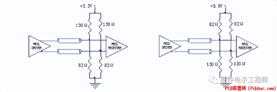

. `. @. X4 _+ d1 LVPECL与LVPECL之间的连接LVPECL 到LVPECL 的连接分直流耦合和交流耦合两种形式
' ~& J' k2 [. l1.1 直流耦合LVPECL 负载一般考虑是通过50Ω接到Vcc-2V 的电源上,一般该电源是不存在的,通常的做法是利用电阻分压网络做等效电路,如图3.1 中所示,该等效电路应满足如下方程:
. X, ]5 U% `' Y& k  S
7 J. q. L4 G0 M5 U- |' H
图3.1 等效电路1 P2 L) v6 ]* F
Vcc ? 2 V = Vcc R2/(R1+R2)5 C' [2 U! e' y- C
R1*R2/(R1 + R2)=50Ω; `* p& @  K- @7 k+ G
解上面方程组,得到:
# z& [- i! P, t2 k& |( oR1 = 50VCC/(VCC-2V) R2 = 25VCC! V4 K8 o8 w, A# K! ?
图3.2 给出了这两种供电情况时的详细电路。# @6 Q2 l( U; X) o  J
& [4 \  T$ C. @1 @& q9 J! d5 B0 S, G
图3.2 PECL电路之间直流耦合8 d2 z3 T. @4 P2 {4 e' ?; `
在3.3V 供电时,电阻按5%的精度选取,R1为130Ω,R2为82Ω;在5V 供电时(此时为PECL电平),R1为82Ω,R2为130Ω。

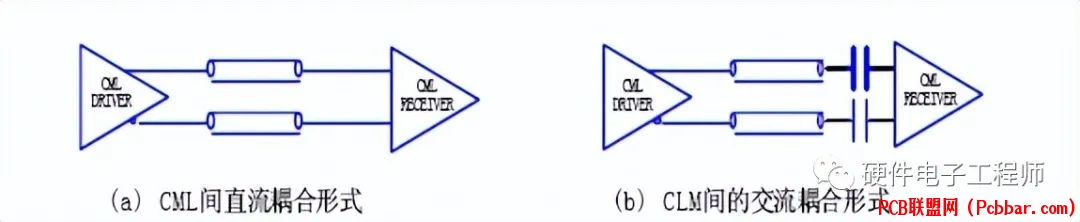

; v6 k% P8 _( M' P/ k6 l3 CML电平之间的连接CML 是所有高速数据接口形式中最简单的一种,它的输入与输出是匹配好的,从而减少了外围器件,也更适合于在高的频段工作。它所提供的信号摆幅较小,从而功耗更低。, H9 L+ d( x) f, W! d& d% H
2 r) A  Q# n' e# jCML 接口的输出电路形式是一个差分对,该差分对的集电极电阻为50Ω。假定CML 输出负载为一50Ω上拉电阻,则单端CML 输出信号的摆幅为Vcc~Vcc-0.4V。在这种情况下,差分输出信号摆幅为800mV,共模电压为Vcc-0.2V。若CML输出采用交流耦合至50Ω负载,这时的直流阻抗有集电极电阻决定,为50Ω,CML 输出共模电压变为Vcc-0.4V,差分信号摆幅仍为800mV。- |( |' s5 M/ K5 b' w
CML 到CML 之间连接分两种情况:
  A: h  G* R, Z(1)当收发两端的器件使用相同的电源时,CML 到CML 可以采用直流耦合方式,这时不需加任何器件;$ o( g6 @; J/ ^1 S
(2)当收发两端器件采用不同电源时,一般要考虑交流耦合,如图3.5 中所示,注意这时选用的耦合电容要足够大,以避免在较长连0 或连1 情况出现时,接收端差分电压变小。2 i! G+ w  ?, X' z
, n7 w( `) _0 p
图3.5 CML接口间连接- Z( z1 S! J0 B) D" \$ G9 V6 o, n

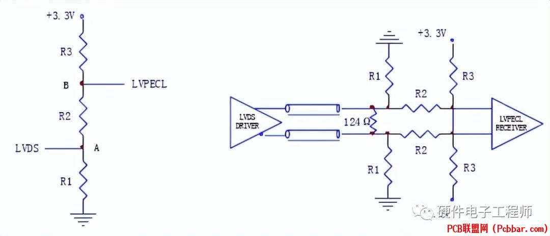

6 LVPECL到LVDS的连接6.1 直流耦合LVPECL到LVDS 的直流耦合结构需要一个电阻网络,如图3.9中所示,设计该网络时有这样几点必须考虑:首先,我们知道当负载是50Ω接到Vcc-2V 时,LVPECL 的输出性能是最优的,因此我们考虑该电阻网络应该与最优负载等效;然后我们还要考虑该电阻网络引入的衰减不应太大,LVPECL 输出信号经衰减后仍能落在LVDS 的有效输入范围内。注意LVDS 的输入差分阻抗为100Ω,或者每个单端到虚拟地为50Ω,该阻抗不提供直流通路,这里意味着LVDS输入交流阻抗与直流阻抗不等.经计算,电阻值为:R1=182Ω,R2=48Ω,R3=48Ω。电阻靠近接收侧放置。
% |: z1 r* n2 Q' T) E9 X
8 Z$ F( {% d# m9 q# k) L图3.9 LVPECL到LVDS的直流耦合结构3 p9 F1 Z5 k1 N, J. s
6.2 交流耦合LVPECL 到LVDS 的交流耦合结构如图3.10 所示,LVPECL 的输出端到地需加直流偏置电阻(142Ω到200Ω),同时信号通道上一定要串接50Ω电阻,以提供一定衰减。LVDS 的输入端到地需加5KΩ电阻,以提供近似0.86V 的共模电压。
$ m# j( q: z( y  B' ]
- c- `9 O1 s1 b* ?
图3.10 LVPECL到LVDS的交流耦合结构
5 Y5 X! k" M! r+ x6 {" p4 s, z7 LVDS到LVPECL的连接7.1 直流耦合LVDS到LVPECL 的直流耦合结构中需要加一个电阻网络,如图3.11 所示,该电阻网络完成直流电平的转换。LVDS输出电平为1.2V,LVPECL的输入电平为Vcc-1.3V。LVDS 的输出是以地为基准,而LVPECL 的输入是以电源为基准,这要求考虑电阻网络时应注意LVDS 的输出电位不应对供电电源敏感;+ e. F: H' l! m: B  j0 k
另一个问题是需要在功耗和速度方面折中考虑,如果电阻值取的较小,可以允许电路在更高的速度下工作,但功耗较大,LVDS 的输出性能容易受电源的波动影响;3 R/ V" k! C" A: h
还有一个问题就是要考虑电阻网络与传输线的匹配。经计算,电阻值选取为:R1=374Ω,R2=249Ω,R3=402Ω,VA=1.2V,VB=2.0V,RIN=49Ω,Gain=0.62。LVDS 的最小差分输出信号摆幅为500mV,在上面结构中加到LVPECL 输入端的信号摆幅变为310mV,该幅度低于LVPECL 的输入标准,但对于绝大多数MAXIM 公司的LVPECL 电路来说,该信号幅度是足够的。设计中可根据器件的实际性能作出自己的判断。
2 j0 F- ^  p+ ^
3 O( a0 U( [) e1 Y
图3.11 LVDS到LVPECL的直流耦合结构* ~6 S+ I. z# k' h0 V

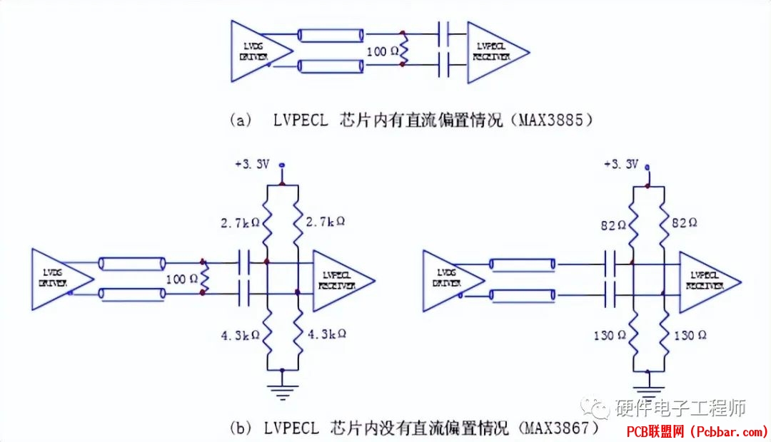

7.2 交流耦合LVDS 到LVPECL 的交流耦合结构较为简单,只需要LVPECL输入侧加直流偏置,满足其中心电压的要求。图3.12 (a)、(b)两种为常用到的结构。
# O0 Q5 ^& N6 y* Q
; \* w5 u* m3 L& k0 b
图 3.12 LVDS到LVPECL的交流耦合结构
