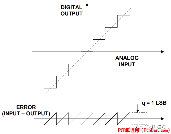

ADC量化噪声

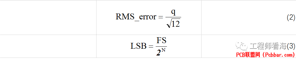

1 Y% y& ^# o4 z  n% s下图是理想ADC的量化噪声示意图,从下图可以看到,对于一个线性输入的模拟信号,ADC会产生台阶式的输出,这个输入和输出的误差波形近似于一个峰峰值q=1LSB的锯齿波,它的有效值RMS计算过程见公式(2)(q=1LSB),LSB计算过程见公式(3),其中FS是ADC的输入电压范围,。- w& d4 Y+ S4 }; m

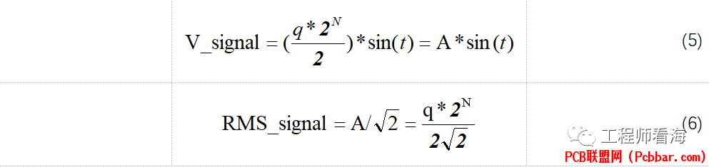

5 T/ j# L$ o8 Z& X2 L. s: Y6 G以前的文章介绍过SNR计算过程,信噪比是信号的有效值(RMS)除以噪声的有效值(RMS),% [) g' n) k& w! n9 N
; b9 o+ W/ X5 D& `9 A. J7 w9 g( j  M# n$ F( A
对于一个满量程输入的正弦信号见公式(5),根据公式(5)可以求得公式(6),' T0 r, R% T( U8 J$ r
' g! @7 T0 X4 n对于满量程ADC而言,其输入范围是0-FS,那么输入的正弦信号的幅度范围就是0-Fs/2,见下图示意图,因此公式(5)中的分母是24 o2 |" `: u0 r$ ]

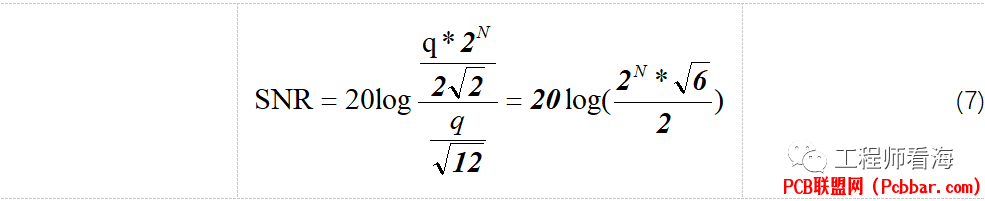

那么到目前为止,我们知道了信号的有效值(RMS),即公式(6),也知道了ADC量化噪声的有效值(RMS),即公式(2)。把公式(6)和公式(2)带入公式(4)得到公式(7):
- }& C; {, Y/ H5 x! t
. I9 F3 K! y- e% c1 S( k/ A

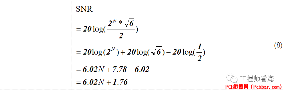

公式(7)不够简化,我们继续化简(高中学的指数运算规则),可以得到公式(8),
) Y7 M  g; t- _* m8 h2 C" `# F# ^  k
0 Y" a6 Y8 l: G5 s# {, H
由此我们就推导出了ADC位数N与信噪比SNR的关系,是不是和公式(1)一模一样?& U, P9 R3 ]# }% U1 |' @" w) _. _8 J8 A
