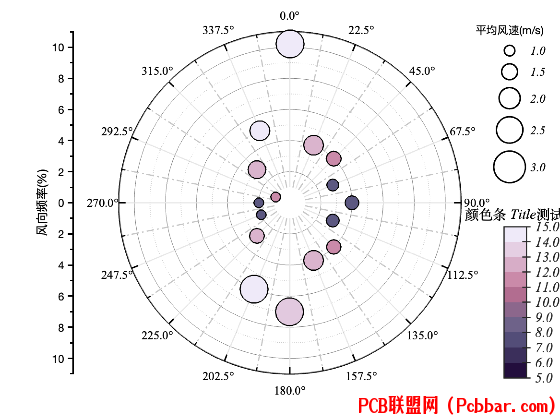

3 @+ }' f/ g- Q% P3 _# n半个月前有粉丝问我怎么画”风玫瑰图“,之前因为时间比较忙所以没有更新,今天有时间抽空介绍一下“风玫瑰图”的画法,喜欢此推文的小伙伴们记得点赞+关注+分享!【尊重作者劳动成果,转载请注明推文链接和公众号名】

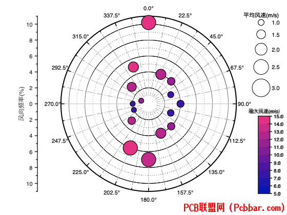

9 b& V& J2 Y/ M* Q& `9 m/ r/ N粉丝给的图:
4 i# o3 m4 B/ [1 R* ?$ H( c
+ W3 R0 N% @0 H% G( f; i7 e, Y

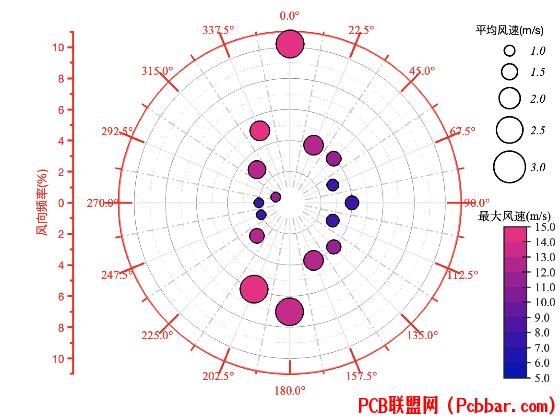

复刻的图:& T6 h/ c% T9 x7 Y& m+ H$ [/ Z- s

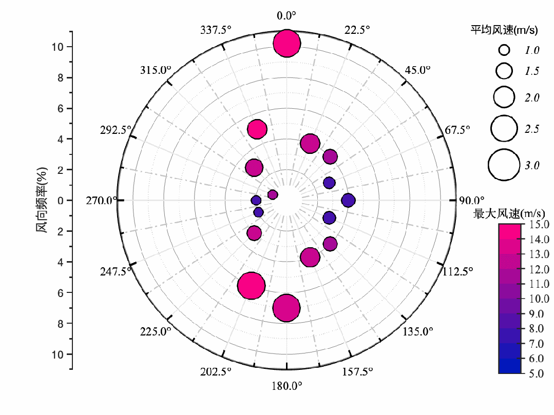

2 j* \* y+ n" y5 \6 u其他样式效果:$ G- V% R0 R8 ]: M7 {& U2 d5 b
. W/ k' K( G5 ]! L( a
6 X$ w, y8 [( k) Q4 A
3 `& m4 f4 F9 ]数据数据包含:风向、刮风频率、最大风速、平均风速四个数据。
  • windDirections = [0.0, 22.5, 45.0, 67.5, 90.0, 112.5, 135.0, 157.5, 180.0, 202.5, 225.0, 247.5, 270.0, 292.5, 315.0, 337.5]';windFrequency = [10.2, 4, 4, 3.0, 4.0, 3.0, 4.0, 4.0, 7.0, 6.0, 3, 2, 2, 1.0, 3, 5]';maxWindSpeed = [15, 12, 10, 5, 5, 5,10, 12, 13, 15, 12,5, 5, 10, 12,  15]';avgWindSpeed = [2.8, 2.0, 1.5, 1.2, 1.4, 1.3, 1.45, 2.00, 2.80, 2.80, 1.50, 1.00, 1.0, 1.0, 1.8, 2.0]';data=[windDirections,windFrequency,maxWindSpeed,avgWindSpeed];数据长成这样的: i% ^; h5 X6 }0 W, v7 }

    绘图工具箱介绍默认绘图( f9 S5 ?+ o: w7 W
  • figure('name','默认绘图')w=WindRosePlot(data);w.plot();
    ) W% @! \8 U( R( s$ |6 F7 _
    3 B; r" z+ f. Q, U$ d( O, _刻度颜色设置
  • figure('name','设置刻度颜色')w=WindRosePlot(data);w.AxisColor=[0,0,1];w.AxisLineWidth=2;w.plot();
    ! M- U2 P# K+ I: `; g
    1 ^! e8 P, D  F4 T7 ~0 N刻度方向和长短设置,其中刻度方向有:'in'|'out'|'both'?。
  • figure('name','设置刻度方向、长短')w=WindRosePlot(data);w.AxisMainTickDir='both';w.AxisMinorTickDir='out';w.AxisColor=[1,0,0];w.AxisLineWidth=2;w.AxisTickLength=0.08;w.plot();5 Y- X; f2 i" ?$ u9 ^; b
    1 V) P3 c, T2 p

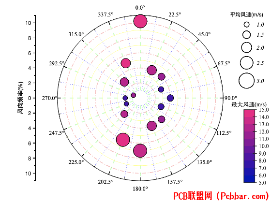

    网格设置:主、次网格的颜色、粗细、透明度设置。
  • figure('name','主、次网格样式、颜色、粗细、透明度')w=WindRosePlot(data);w.RGrid='on';w.RGridLineStyle='-.';w.RGridColor=[1,0,0];w.RGridAlpha=0.5;w.RGridLineWidth=1.5;8 M# G2 t" h* T! M1 G4 _
    w.ThetaGrid='on';w.ThetaGridLineStyle='--';w.ThetaGridColor=[0,1,0];w.ThetaGridAlpha=0.5;w.ThetaGridLineWidth=2;
    8 P* M1 E; G7 ]( ?% mw.MinorRGrid='on';w.MinorRGridLineStyle='-';w.MinorRGridColor=[1,1,0];
    $ C3 V' a7 O9 Q' Y8 V4 Kw.MinorThetaGrid='on';w.MinorThetaGridLineStyle=':';w.MinorThetaGridColor=[0,0,1];w.plot();
    ' a" d7 l) e" Z% G
    1 ]7 ]8 ?& ?3 A5 q# V  Q, a2 b$ d1 A

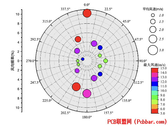

    背景颜色设置
  • figure('name','背景颜色')w=WindRosePlot(data);w.ColorMaps=hsv;w.AxisBackgroundColor=[1,1,1]*0.10;w.AxisFaceAlpha=0.1;w.plot();
    0 f4 B0 D" p& C! E+ i* M
    + B7 O( j& z  I# B( H图列设置
  • figure('name','图列设置:title设置、背景色、边缘色、边缘粗细、字体属性')w=WindRosePlot(data);w.LegendTitle='图列设置Title';w.LegendBackgroundColor=[1,.9,.8]*.98;w.LegendEdgeColor='m';w.LegendLineWidth=4;w.LegendFontName='Times new Roman';w.LegendFontSize=16;w.LegendFontAngle='normal';w.LegendFontWeight='bold';%加粗w.plot();! V9 ?. P4 p# K' c6 d: I1 j, [* K

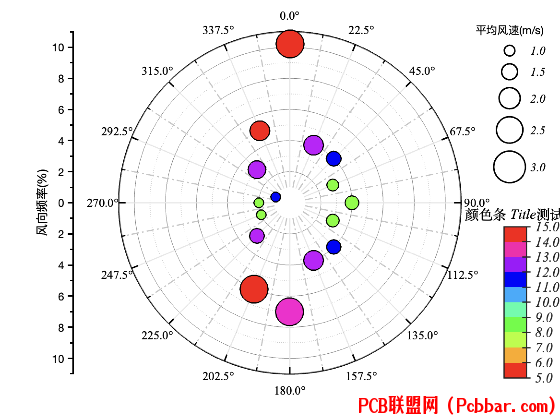

    $ @, f2 y+ X6 k& }" |颜色条设置
    " o9 X7 ~7 p, b: v+ ~/ ^5 I1 ^
  • figure('name','颜色条设置')w=WindRosePlot(data);% load('colorsData/acton100.mat')% load('colorsData/bwr.mat')% load('colorsData/vikO100.mat')% w.ColorMaps=colorsList;% w.ColorMaps=hsv;% w.ColorMaps=bone;% w.ColorMaps=jet;% w.ColorMaps=winter;w.ColorMaps=spring;w.ColorMapsTitle='颜色条 Title测试';w.ColorMapsFontSize=14;w.ColorMapsFontAngle='italic';w.plot();
