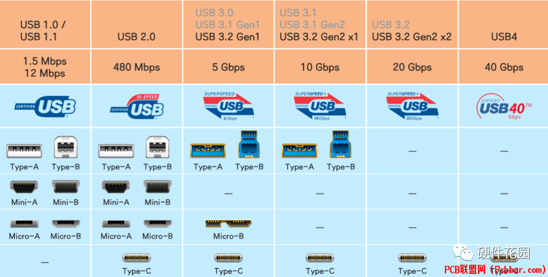

USB硬件接口在USB3.2 Gen2x1以前的版本,基本上都存在TypeA/B 、Mini、Micro版本。Mini和Micro版本的出现能够更好地应对轻薄类、移动类产品的应用场景。在USB Type-C横空出世,解决掉“正反插”的世纪性难题之后,USB将逐步统一到USB Type-C接口上。

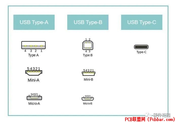

% I2 A/ P2 I2 zUSB Type A:该标准一般适用于个人电脑PC中,是应用于最广泛的接口标准
2 O& f$ Z: [- \9 C5 }USB Type B:一般用于3.5寸移动硬盘、以及打印机、显示器等连接。
  V4 p# _& y! k% d3 \' K) H# ~/ m2 G3.2 USB Mini A/B# B6 N& B. J* o7 x( a/ l5 r$ L+ s
) x2 \( U9 |' Z$ s3 X- rMini USB Type A(左)和Mini USB Type B(右)
  u) U1 U2 o( u/ F4 q* R8 \一般用于数码相机、数码摄像机、测量仪器以及移动硬盘等移动设备。3.3 USB Micro A/B

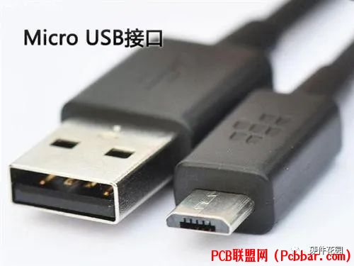

Micro USB口是USB 2.0标准的一个便携版本,Mini USB的下一代规格,比早期部分手机使用的Mini USB接口更小。上一代我们的手机的充电接口就是Micro USB接口。

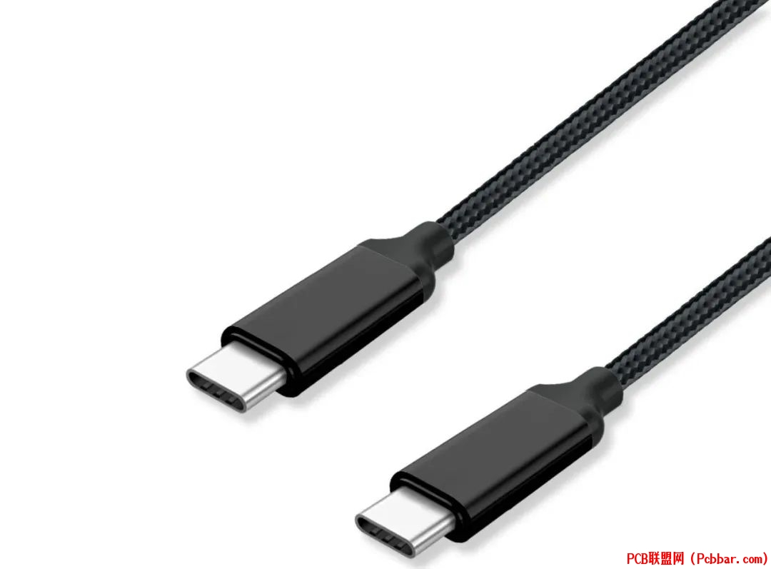

又称 USB-C,作为新一代通用接口,集成 USB 数据、PD 充电、音视频显示输出等功能,有望成为市场的统一接口。它是随着 USB 3.1 (这里特指 USB 3.1 Gen2,现名:USB 3.2 Gen 2,下同)标准被提出来的。/ d3 T" ^5 D3 ~$ A
USB4 只有 USB Type-C 一种物理接口。在传输链路上 USB4 分出了不同「隧道」来传输数据,并且能「动态分配带宽」,根据每条「隧道」的实时情况,动态调整每一部分的带宽。目前支持:数据传输(USB 3.2 隧道)、视频传输(DisplayPort 1.4a 隧道)、可选隧道(PCI-E 隧道)三种。. D% ~/ d7 r  w  Z' _5 }8 F! }
