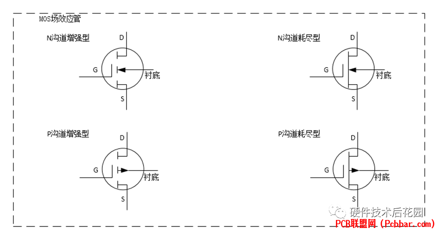

实际使用时,我们比较常见的场效应管是MOSFET。MOSFET分为EMOS(Enhancement MOS, 增强型MOS)和DMOS(Depletion MOS ,耗尽型MOS)两种。DMOS与EMOS的电路符号不同之处是,DMOS将EMOS中的虚线用实线代替。在市面上EMOS比DMOS的产品数量要多很多。所以我们也主要学习EMOS。下文如无特别说明,MOSFET均指的是增强型MOSFET。MOSFET也分N沟道和P沟道。
, s) O" d, K+ Y6 ~9 I' z' H
# ], t- |: T2 c0 r& R
需要注意的是,场效应管中,源极和漏极是对称的,可以互换。

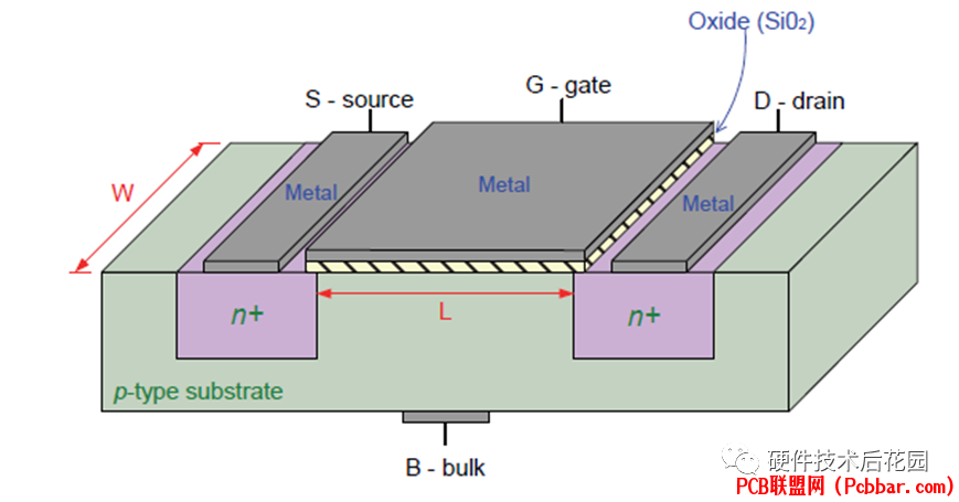

7 v& B& W+ L2 q5 Y% ^上图为一个增强型NMOS器件的物理结构(源极与衬底极相连,图中未体现)。
1 ?) \/ E8 Y0 Y& I: F6 B用P型硅片作为衬底(Substrate ,用U表示),期间扩散出两个高掺杂的N+区,分别称为源区和漏区,他们各自与P区衬底形成PN+结。4 @1 O/ C+ \) c9 r, i
衬底表面生长着一层薄薄的二氧化硅的绝缘层(即阴影区域),并且在两个N+区之间的绝缘层上覆盖一层金属(目前,广泛用多晶硅poly取代金属),其上引出的电极称为栅极(Gate,用G表示)。
2 j; B  J' Z' }& u8 @- |1 P! E. b而自源区和漏区引出的电极分别称为源极(Source,用S表示)和漏极(Drain,用D表示)。

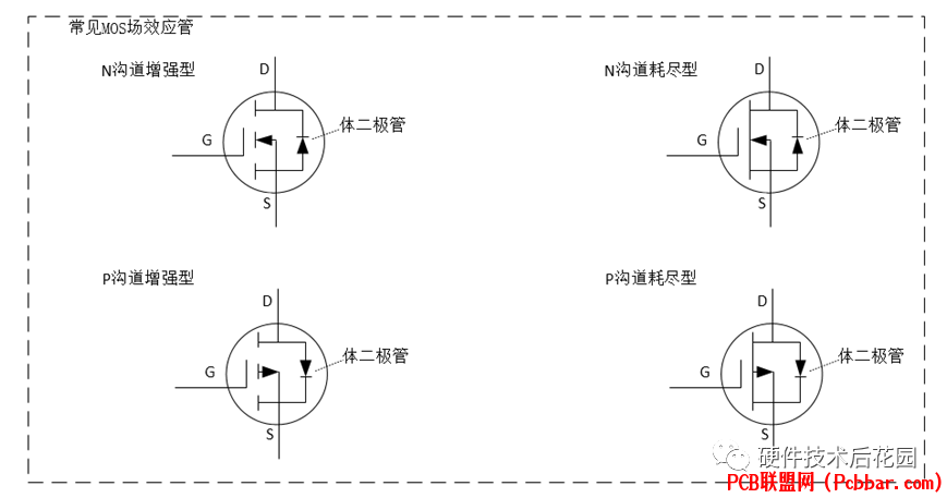

* K8 W* o& L' g$ q' S  N( F  h6 J其实在MOSFET中,由于衬底极和源极在内部已经连通,甚至很多MOSFET内部还在D、S之间并联了一个二极管,此时D和S不能互换。- d5 ^/ s  x# I; N6 F1 d7 L1 S

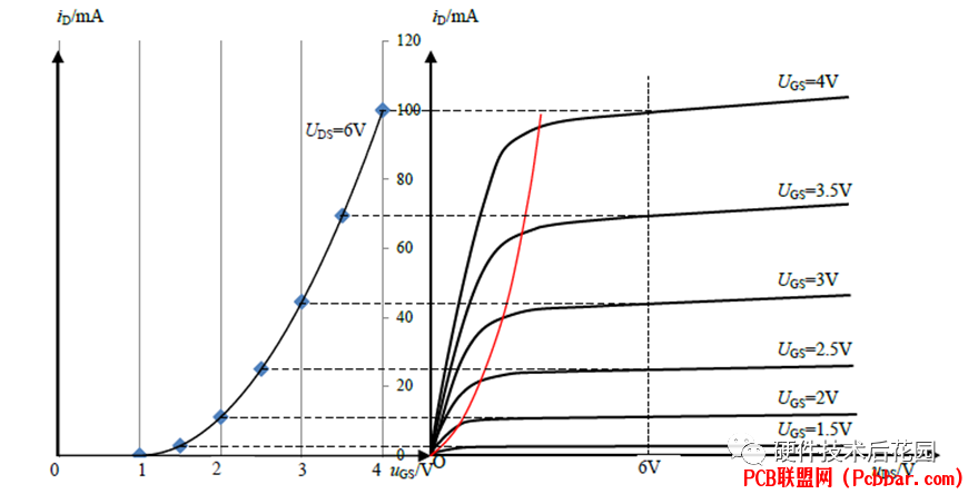

5 D  J- |3 U5 _" P% ~! }3 o9 z# `( {2.2 MOSFET金属氧化物半导体场效应管N沟道增强型MOSFET的伏安特性曲线,如下图。
- S/ j# ]: Y/ B' t
; x0 G0 k6 `' J( h. q
左图为转移特性,右图为输出特性、共用纵轴。判断MOSFET的工作状态4 r" ^" ~; G' f1 f

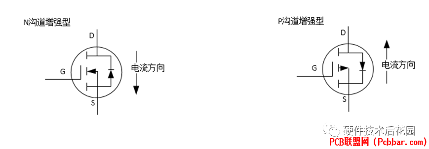

MOSFET的工作状态相对较简单。它的D和S是明确区分的,严禁接反。因此。
' A& z# f! Q, H( Z8 b' D" t) W2 cN沟道MOSFET的外部电源电流,只能由D流向S。
, I: q2 Y$ D* ~2 D& z3 ]$ ~P沟道MOSFET的外部电源电流,只能由S流向D。$ j% D0 C& a2 z/ f0 x5 A
