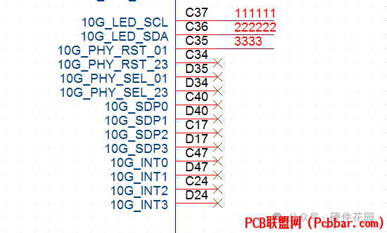

3)     【PIN WireSearch】--批量查找生成引脚的网络名称
- z" F) H' x8 S首先制作一个excel表格,比如C37需要生成11111,C36需要生成22222等,制作完成后框选这部分数据,复制!* @8 U+ T( E: _* @8 Z5 G
7 ^) @/ ]8 H  c) ]4 G# j回到原理图中,批量选中需要生成网络的pin脚,右键执行【PIN
5 z; P' W. D" y) R9 EWireSearch】,pin上会自动查表,并生成对应的网络。

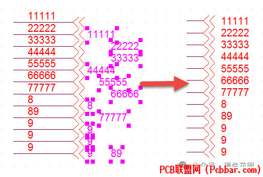

8)     【OffPageName Agli】--将offpage的名称对齐9 F# R9 f' u- O6 |6 S, s  e
原理图中选中需要对齐的offpage的名称,只能选名称不能选中整个offpage。执行功能,offpage的名称会自动回到原位。如果方向是在左侧,会进行左对齐。! ~! b5 W4 G; ]+ v
