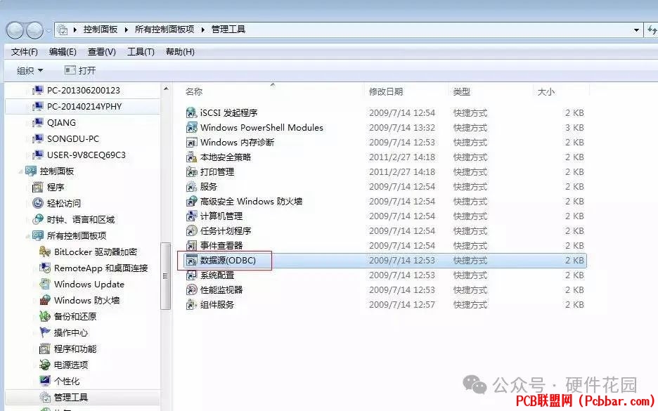

2 g6 t1 d8 P$ ~" E, b1 前言  我们常用到的cadence原理图设计工具orcad ,其可以配置CIS元器件数据库,通过这个数据库,我们可以快速地根据指定的料号/参数/封装等条件查询所需要的元件,双击即可放置到原理图中。CIS元器件数据库,就是实现上述查找元件、放置元件时所需要调用的数据库。本文将手把手教你如何在orcad中配置CIS元器件数据库。2 设置步骤首先,如果想用在线版(数据共享、适合团队)的话,我们需要把存放元器件数据库和datasheet的文件夹映射成V盘(可以根据个人喜好设置)。如果想离线使用的话,那么只需在接下来的步骤中输入对应的文件路径即可。
0 A  R6 I: @1 z5 ?) ?/ F

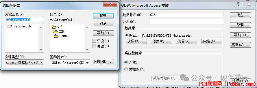

1 E. v" u5 d( @* i% }- K& S3 u3 M6 _/ L  然后,我们需要找到cadence安装目录【*:\Cadence\spb_16.3        ools\capture】下的capture.ini文件,来设定CIS所链接的元件库和封装库的目录。 在capture.ini文件中加入(路径根据实际路径来修改): [Part Library Directories] Dir0=V:\LIB\symbol紧接着,我们再打开“控制面板”-“管理工具”的“数据源(ODBC)”设置工具。
9 i) {3 J; e) _2 r! ^
6 E2 I4 m" T0 a7 {

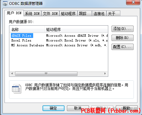

如果你使用的是64位系统,请手动打开C:\Windows\SysWOW64这个路径下的odbcad32.exe来打开数据源(ODBC)工具。9 G; b2 f: K2 e0 L5 F# v' B' C  u
8 z+ X  {- L0 x( F然后切换到“系统DSN”选项卡,点击添加,添加一个Microsoft Access Driver(*.mdb, *.accdb),选择我们服务器上的数据库V:\LIB\symbol\CIS_data。填入名称CIS,点击确定就设定好了这个数据源。

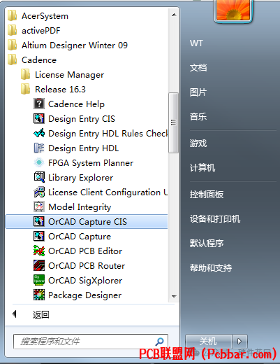

; v+ o7 Q7 D. A, F2 }, y5 c4 J现在,我们回到Capture CIS中进行设置。打开OrCAD Capture CIS,- r- z5 D/ y3 ^# ^0 e
0 m. H7 b; |' i$ k) _. g, R& N选择OrCAD Capture CIS,同时勾选Use as default(以后就不用每次都选择了)。
6 A& l  ^' O3 c2 T* p; p

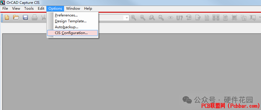

/ |" M# f; @) `& q- D( }& b7 d( T从菜单中打开CIS Configuration。
, _% [. k: ]$ K+ q2 G6 {+ a7 f4 ^5 c

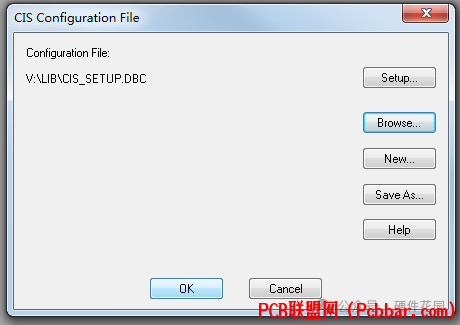

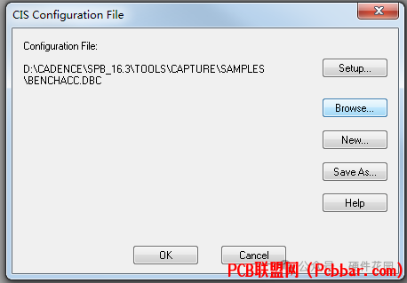

出现CIS Configuration File对话框,点击Browse。4 p+ ]3 g5 _1 @6 O
7 G1 v2 o( @4 V/ k( E) L* }选择路径为V:\LIB\CIS_SETUP.DBC,点击打开。
; x" ^! Y8 v' P8 a) W* b
& i( M, N5 z2 J8 o1 l4 E
点击OK完成设置。$ A, [% Q: c8 d( B

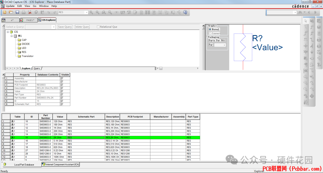

3 d6 O  E9 `5 |% s: _' m现在可以看看设置的效果了,随便新建一个原理图,按“Z”打开CIS Explorer。
+ h1 G6 t5 Y( R7 L% A( X. q
# ~# l' _+ [. [
就可以看到我们的Symbol库了,双击需要的器件就可以放置在原理图中。3 结语本文主要介绍了如何在cadence的orcad中配置CIS元器件数据库,一方面可以实现团队内数据共享,尽量保持数据资料的一致;另一方面,减少重复性工作,提高工作效率。
