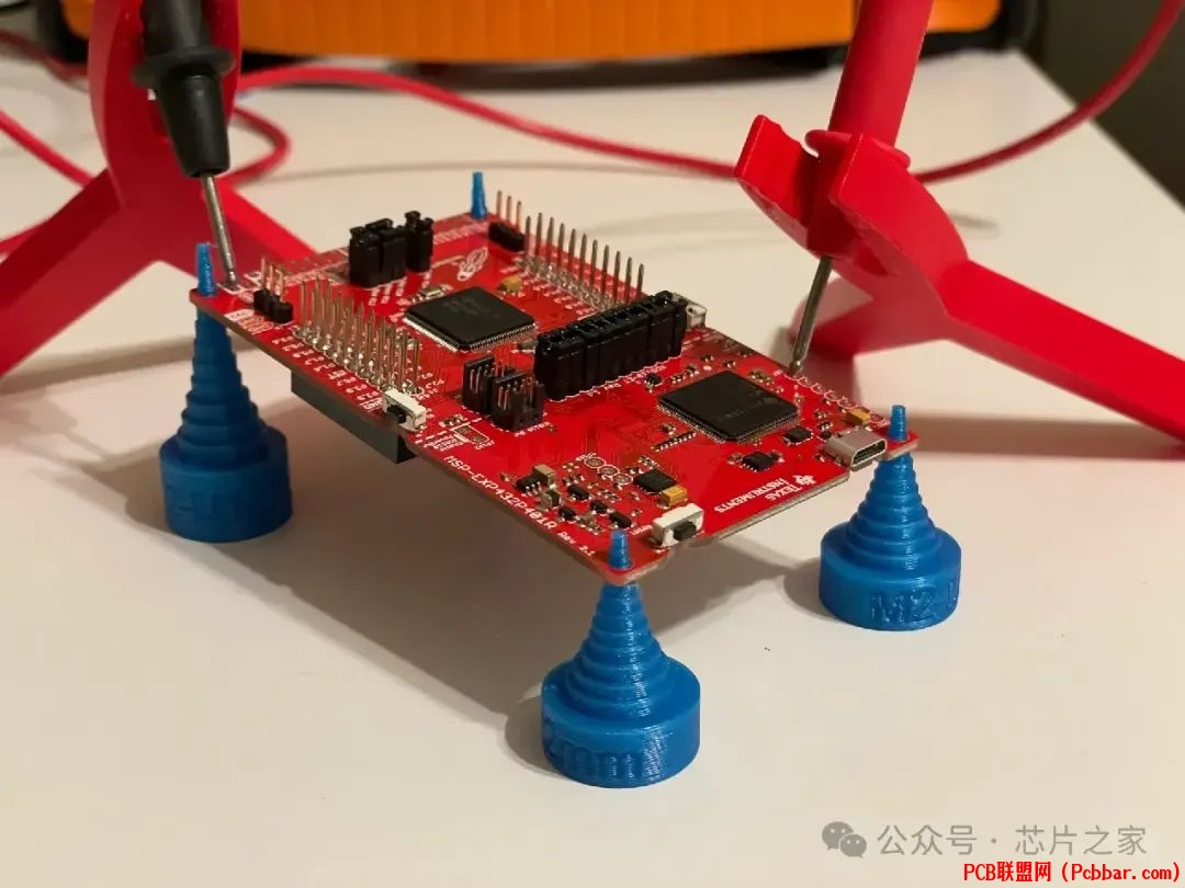

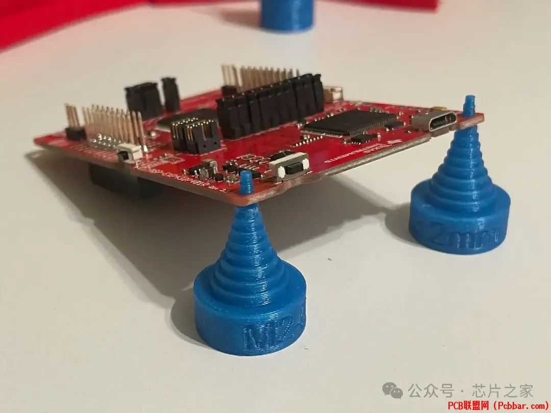

大家在调试电路板的时候,经常是需要将PCBA悬空起来的,以便于进行各项测试,常规的方法就是买一个那种比较重的PCB支架,可以将PCBA夹起来,但是这种好一点带底部加重的支撑座也不便宜,有没有什么比较便宜的,甚至可以自己DIY的方案呢?
3 u/ Z- b: |  S- p" ^
2 c; ]% I2 W: U, ?; `

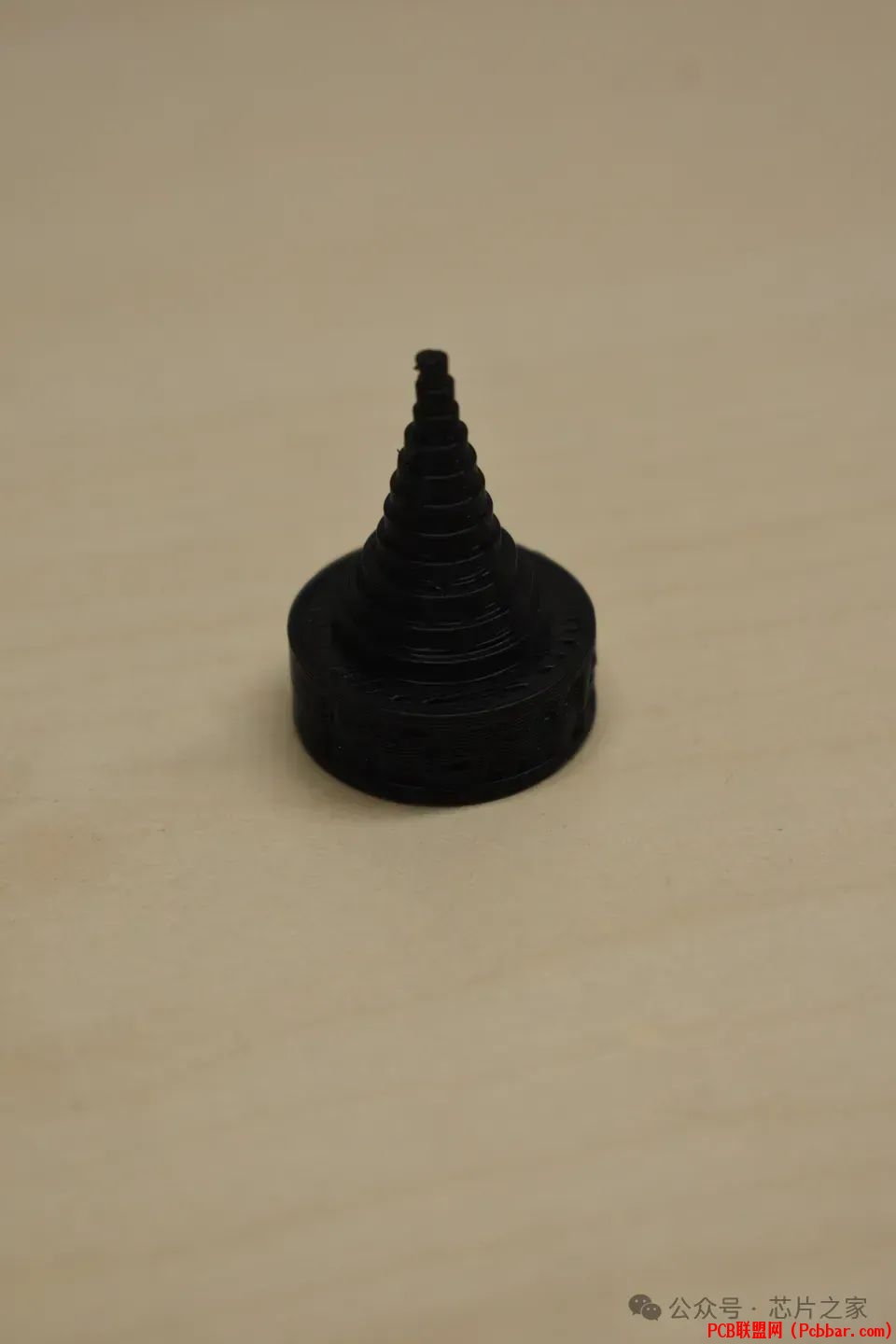

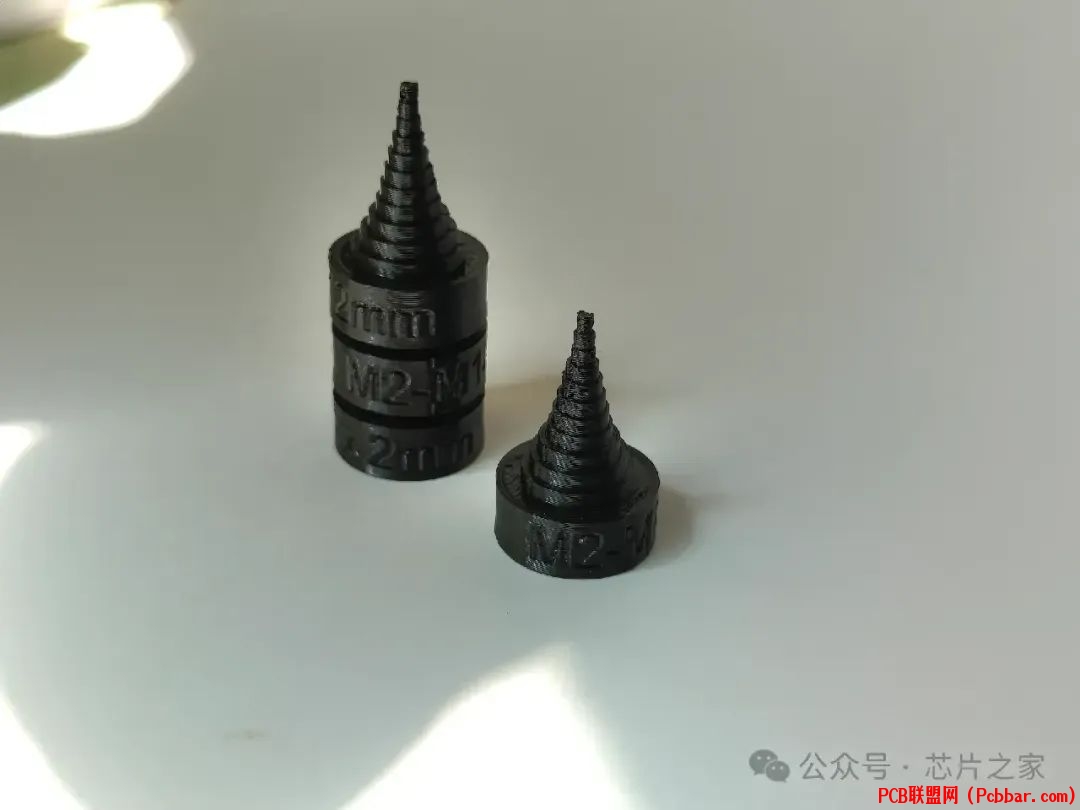

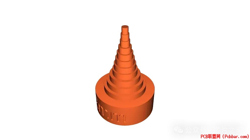

/ b1 e* Y2 T  @9 W8 B( R0 ^有需求就有大神帮我们实现,printables网的@3dp做了可堆叠的PCB支架,有三种步进尺寸,分别为1毫米,2毫米和3毫米。“钉子”的直径从M2到M14(M2、M2.5、M3、M4、M5、M6、M7、M8、M10、M12、M14),并且有 4x 阶梯底座。这些支架非常适合放在 PCB 下方,以便为焊接测试提供一定角度与高度。可以使用多种尺寸来实现每种支架的不同组合。例如,可以将 3mm 支架用于电路板背面,将 2mm 支架用于正面,以提供升力和倾斜。1 P4 m+ }+ r2 w/ d1 K
7 i+ G- Q# e/ ^$ o3 J. P+ H0 O  D% A
相同高度的支架可堆叠,因此可以轻松整理和存放。也就是说,2mm 尺寸的支架可与其他 2mm 尺寸的支架堆叠在一起,3mm 尺寸的支架可与 3mm 尺寸的支架堆叠在一起。

大家可以下载下来3D打印试试,打印的精度最好是高一点,以便于一些细节能够保留下来。M2-M14 孔PCB支架 3D打印文件,关注硬件花园,私信【3D打印PCB支架】既可,获得相应资料!以下是网友的使用照片:  a) d6 D) A# }/ t6 V1 A, m1 {
