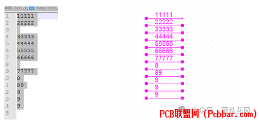

4)     【Place Net】--批量生成网络名称. o( ^% M+ k1 Y0 p! ^$ w
首先制作一个网络名称的列表,可以是excel也可以是txt。框选并复制!
& Q0 ^' W+ @$ ]( F+ o
$ n" x) e# H2 P5 M
7 Q5 \# ]0 x; ]& R2 ?2 k: ]; y回到原理图中,选择一页左侧有足够空白的图纸,右键执行【Place Net】,可以看到左侧会自动放置网络,待网络消失后,已复制到剪切板,回到需要放置的图页,粘贴网络。 # K$ ?0 \9 Z$ R
