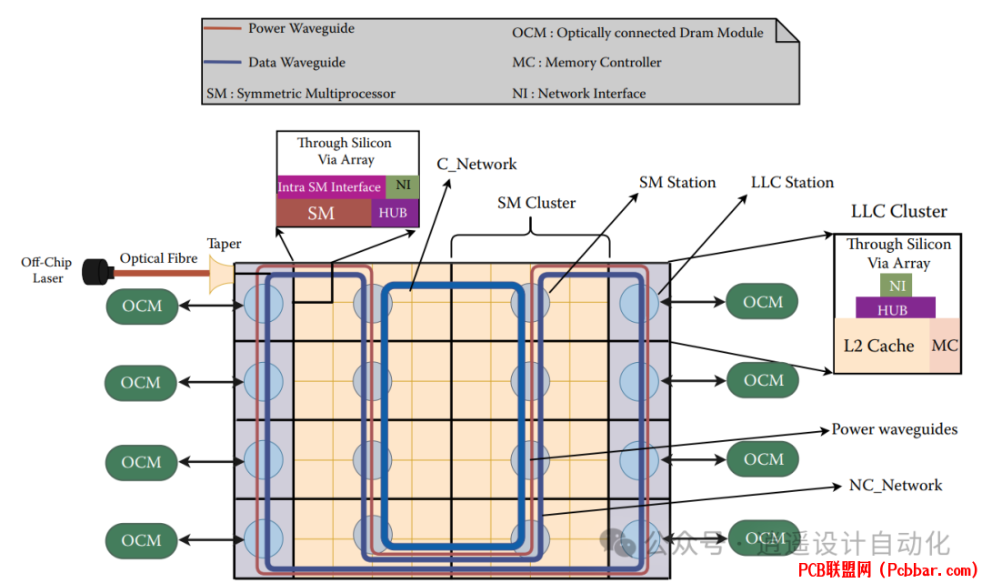

    , k3 i. X; V: \9 B% r: J图1显示了整体架构:; O0 N4 _# X0 Y/ G! }% N( e
    $ V' y3 k1 J  x' H! V
    * k8 p8 f( a( X. u8 r. Z' S
    图1:PShaRe架构,显示连接光学站点的功率和数据波导。

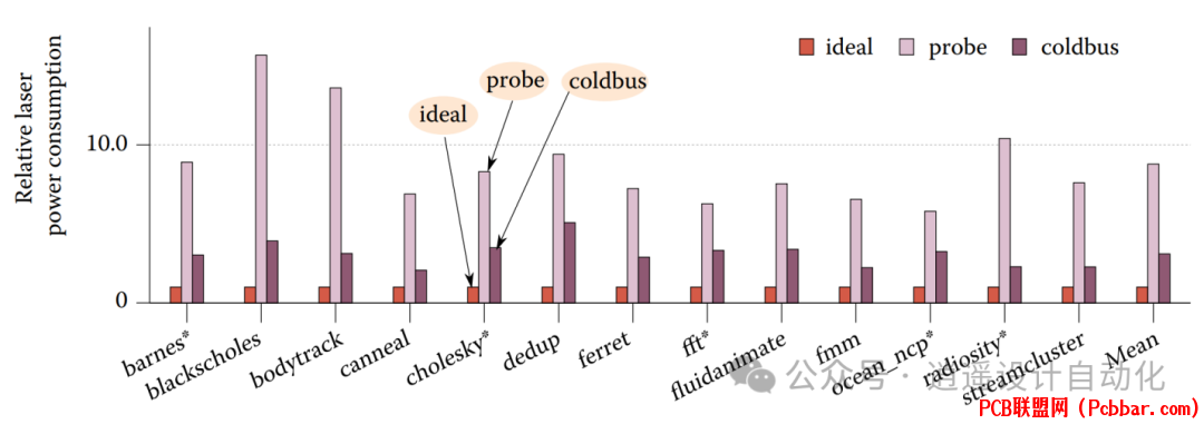

    , o" o; [6 z! a& O: s# Z图4说明了有效激光调制可能带来的功率节省:
    % ~7 O4 b7 A9 {& |% g" m! f' {; D# b  T7 \( n7 ?& u
    8 x% r4 L/ n; G4 Y3 i
    图4:ideal、Probe和ColdBus方案在各种基准测试中的相对激光功耗。( Y7 ~/ S1 R$ T8 X$ t
