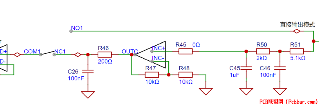

设计思路
在对测试笔进行设计时,我把整体分为了五个部分:模拟前端、电源与电池管理、单片机及外设、显示屏、用户控制。根据模块化的设计思路,我们可以在画电路图时更加有条理,也可以在进行PCBlayout时将布局按照模块进行大致区分,以便于进行走线等操作。
图2
我们根据需求对每个部分进行细化设计,来实现既定目标。在下面,将会结合电路图和PCB对我的设计和设计思路进行详细的说明。

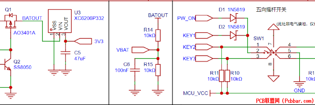

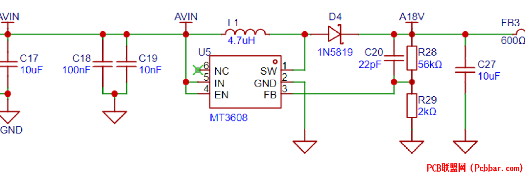

图3 电源与电池管理

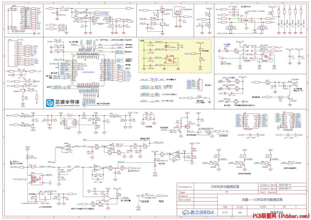

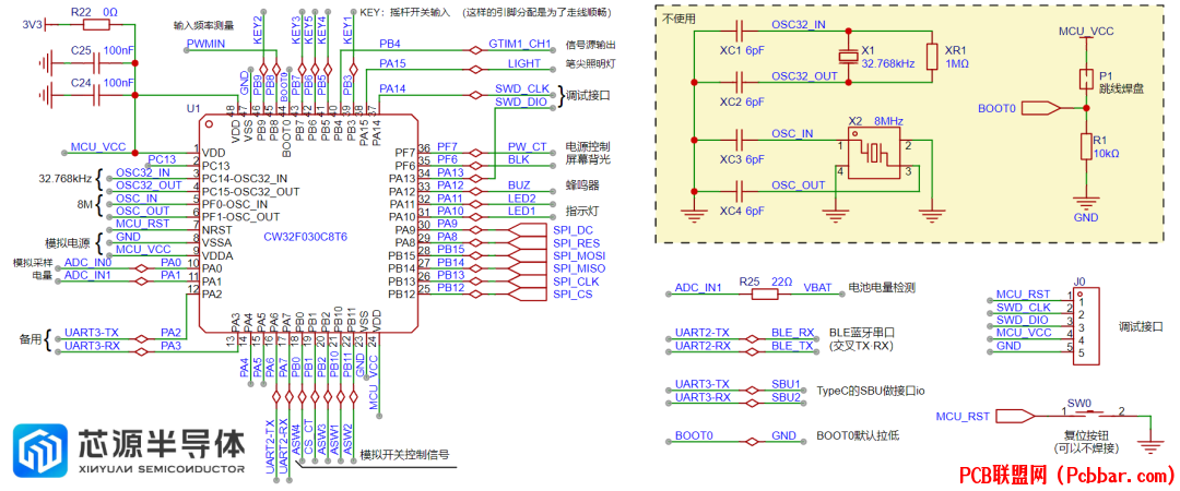

图4 单片机及外设

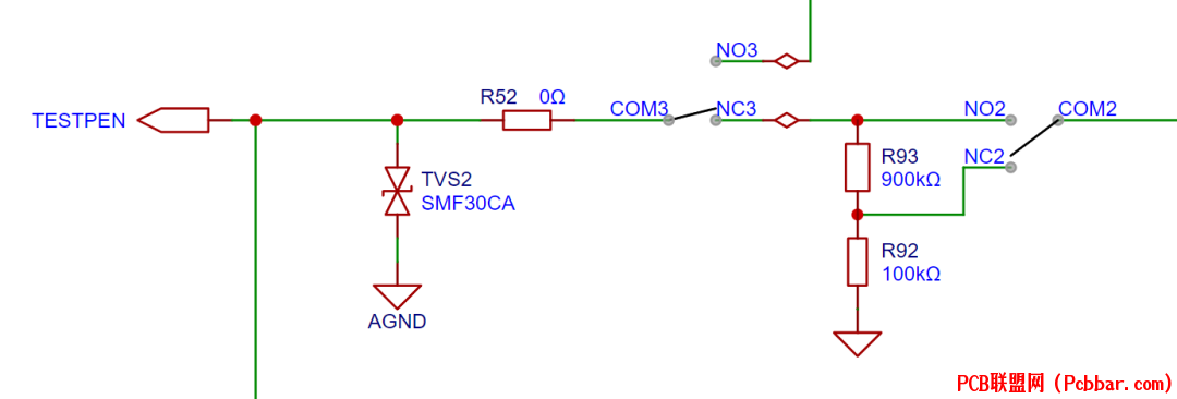

图5 模拟前端
