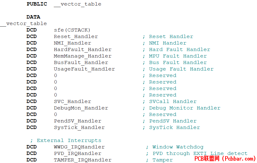

向量表实际上是一个数组,放置在存储器的零地址,每个元素存储的是各个中断或异常处理程序的入口地址。以STM32F107芯片基于IAR工具的启动文件为例:
文件的开头定义了一个名为__vector_table的全局符号,“DATA”的作用是在代码段中定义一个数据区,用作向量表。数据区的内容是使用DCD指令定义的32位宽度常量,除了第一个sfe(CSTACK)比较特殊以为,其他的常量都是异常和中断服务程序的地址(在编译时函数名会被替换成函数的入口地址)。sfe(CSTACK)是IAR汇编器段操作,用于获取段(section)的结束地址,在这里意欲何为呢?
实际上这是获取堆栈基地址的操作。IAR在链接器脚本(*.icf)文件中定义堆栈,实际是定义了一个名为“CSTACK”的空闲块(block),如下图的脚本命令所示。所谓的块就是保留一段连续的地址空间,用来作为堆栈或者堆。当然,块也可以是用内容的,例如可以用来管理段,但不在今天的讨论范围。
我们知道Cortex-M架构的堆栈模型是满减栈,堆栈从高地址向低地址增长,因此堆栈的基地址是CSTACK的结束地址。
向量表的第一个元素是栈基址这是由Cortex-M架构定义的。系统上电后硬件自动从向量表中获取,并设置主堆栈指针MSP,而不是像其他ARM架构,堆栈指针需要通过软件来设置。

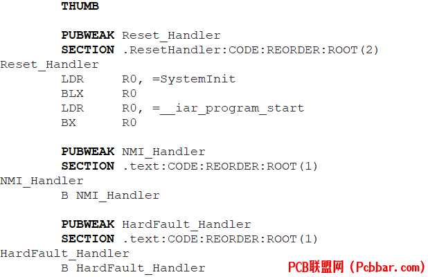

向量表中第二个元素是复位异常(Reset_Handler)的入口地址。系统上电后,硬件自动从__vector_table + 4的位置读取,并从读取到的地址开始执行。系统上电后CPU执行的第一条是Reset_Handler函数的第一条语句。
上面的THUMB命令表示接下来的代码采用THUMB模式(Cortex-M只支持Thumb-2指令集);SECTION用于定义一个段,段名为“.ResetHandler”,段的类型是代码(CODE);REODER指示用给定的名称开启一个新的段;ROOT指示链接器,当段内的符号没有被引用,链接器也不可以丢弃这个段。
PUBWEAK是弱定义,如果用户在其他位置编写了中断处理函数,在连接时实际链接用户所编写的,启动文件中用汇编写的服务函数会忽略。之所以要在启动文件中以弱定义的方式编写全部的异常和中断服务函数,是为了防止用户在没有编写服务函数的情况下开启并触发了中断,导致系统的不确定。

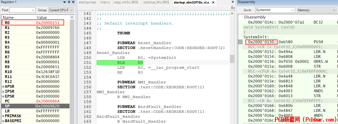

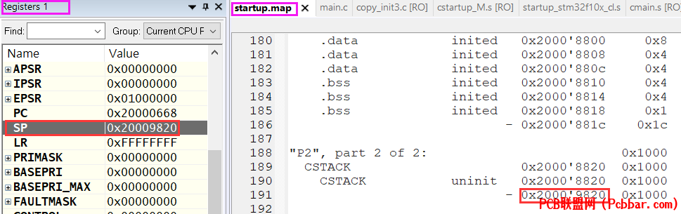

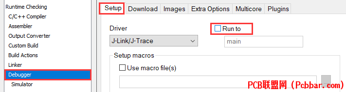

在EWARM的工程Options > Debugger > Setup中将“Run to”勾选取消,这样在进入调试之后就会停第一条要执行的代码的位置:

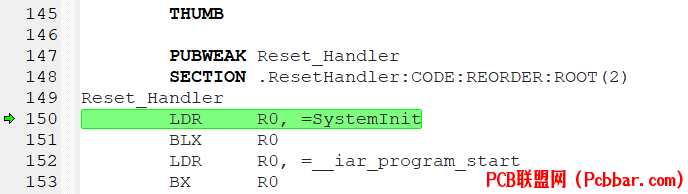

进入调试之后会停在启动文件Reset_Handler函数第一条汇编指令位置:
此时,通过寄存器观察窗口查看SP的值为0x20009820。通过链接时生成的map文件,查看CSTACK的地址范围,0x20009820正好是CSTACK的结束地址。有了MSP,C代码就能运行了。
ystemInit函数是芯片厂商根据ARM的CMSIS标准提供的一个系统基础配置函数,配置基础的时钟系统和向量表重定位等。这里的LDR是伪指令,它将SystemInit函数的地址加载到寄存器R0,实际上是通过PC偏移寻址来获取SystemInit的地址。
从上面的图可以发现一个问题,在反汇编窗口可以观察到SystemInit的地址是0x20000150,但加载到R0寄存器后却是0x20000151。这是因为在使用跳转指令更新PC时,需要置PC的LSB为1,以表示THUMB模式,由于Cortex-M不支持ARM模式,因此LSB总是1。

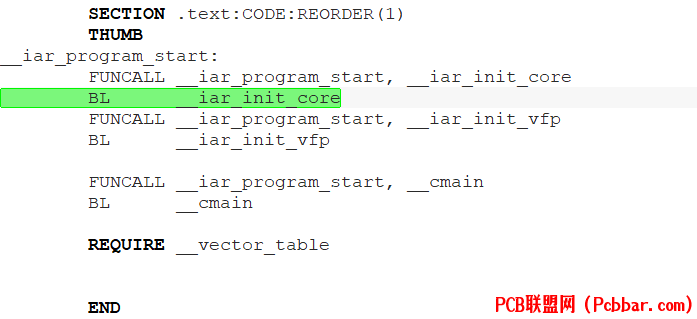

执行完芯片厂商提供的SystemInit函数之后,跳转到__iar_program_start,这是IAR编译器提供的初始化代码的入口。
__iar_program_start首先会执行两个函数:__iar_init_core和__iar_init_vfp,可以完成一些CPU和FPU相关的初始化操作,在某些ARM架构打包好的运行时库会有这两个函数,用户也可以重写这两个函数来自己实现一些相关的操作。

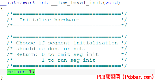

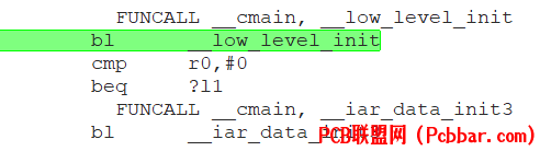

之后,跳转到__cmain函数执行。在__cmain中调用了一个__low_level_init函数,该函数专门用于提供给用户编写一个初阶的初始化操作,它在全局变量初始化之前执行,例如可用在__low_level_init中初始化SDRAM,这样就可以将全局变量定义到SDRAM中使用。
__low_level_init可以在任意的C文件中编写,注意它的返回值,如果返回0,后续就会跳过变量初始化操作,正常一般都是返回1。

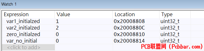

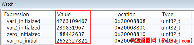

此后进入到__iar_data_init3函数,在这里会完成所有具有初始值的全局/静态变量的赋值,以及零初始化全局/静态变量的清零操作,分别调用__iar_copy_init3和__iar_zero_init3,将保存在ROM区由链接器生成的变量初始值复制到变量的地址。注意,新的EWARM版本默认变量初始化操作可能会采用压缩算法,实际变量初始化调用的函数可能有区别。
在全局变量未初始化之前,通过watch窗口可以看到,变量的值都是随机数。
在__iar_data_init3执行完成后,全部变量的初值赋值已经完成。

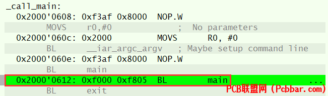

在__cmain函数的最后,跳转到用户的main函数,最终开始用户的代码执行。
