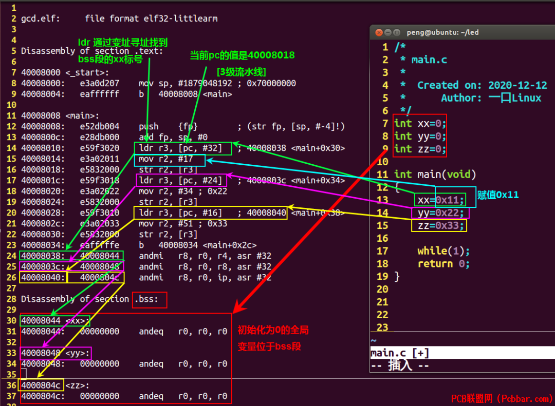

一、全局变量反汇编1. 源文件gcd.s
.text
.global _start
_start:
  ldr  sp,=0x70000000         /*get stack top pointer*/
  b  main
main.c
* main.c
*  Created on: 2020-12-12
*      Author: pengdan
int xx=0;
int yy=0;
int zz=0;
int main(void)
xx=0x11;
yy=0x22;
zz=0x33;
while(1);
    return 0;
map.lds
OUTPUT_FORMAT("elf32-littlearm", "elf32-littlearm", "elf32-littlearm")
/*OUTPUT_FORMAT("elf32-arm", "elf32-arm", "elf32-arm")*/
OUTPUT_ARCH(arm)
ENTRY(_start)
SECTIONS
. = 0x40008000;
. = ALIGN(4);
.text      :
  gcd.o(.text)
  *(.text)
. = ALIGN(4);
    .rodata :
{ *(.rodata) }
    . = ALIGN(4);
    .data :
{ *(.data) }
    . = ALIGN(4);
    .bss :
     { *(.bss) }
Makefile
TARGET=gcd
TARGETC=main
all:
arm-none-linux-gnueabi-gcc -O1 -g -c -o $(TARGETC).o  $(TARGETC).c
arm-none-linux-gnueabi-gcc -O1 -g -c -o $(TARGET).o $(TARGET).s
arm-none-linux-gnueabi-gcc -O1 -g -S -o $(TARGETC).s  $(TARGETC).c
arm-none-linux-gnueabi-ld $(TARGETC).o $(TARGET).o -Tmap.lds  -o  $(TARGET).elf
arm-none-linux-gnueabi-objcopy -O binary -S $(TARGET).elf $(TARGET).bin
arm-none-linux-gnueabi-objdump -D $(TARGET).elf > $(TARGET).dis
clean:
rm -rf *.o *.elf *.dis *.bin
【交叉编译工具,自行搜索安装】
2. 反汇编结果:
由上图可知,每存储1个int型全局变量需要8个字节
literal pool (文字池)占用4个字节
literal pool的本质就是ARM汇编语言代码节中的一块用来存放常量数据而非可执行代码的内存块。
使用literal pool (文字池)的原因
当想要在一条指令中使用一个 4字节长度的常量数据(这个数据可以是内存地址,也可以是数字常量)的时候,由于ARM指令集是定长的(ARM指令4字节或Thumb指令2字节),所以就无法把这个4字节的常量数据编码在一条编译后的指令中。此时,ARM编译器(编译C源程序)/汇编器(编译汇编程序) 就会在代码节中分配一块内存,并把这个4字节的数据常量保存于此,之后,再使用一条指令把这个4 字节的数字常量加载到寄存器中参与运算。
在C源代码中,文字池的分配是由编译器在编译时自行安排的,在进行汇编程序设计时,开发者可以自己进行文字池的分配,如果开发者没有进行文字池的安排,那么汇编器就会代劳。
bss段占用4个字节
每访问1次全局变量,总共需要3条指令,访问3次全局变量用了12条指令
14. 通过当前pc值40008018偏移32个字节,找到xx变量的链接地址40008038,然后取出其内容40008044存放在r3中,该值就是xx在bss段的地址
15. 通过将立即数0x11即#17赋值给r2
16. 将r2的内让那个写入到r3对应的指向的内存,即xx标号对应的内存中

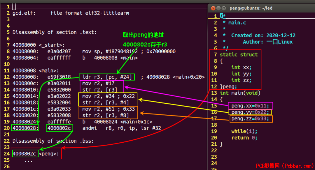

二、结构体反汇编1. 修改main.c如下: /*
  2  * main.c
  3  *
  4  *  Created on: 2020-12-12
  5  *      Author: 一口Linux
  6  */
  7 struct
  8 {
  9     int xx;
10     int yy;
11     int zz;
12 }peng;
13 int main(void)
14 {
15     peng.xx=0x11;
16     peng.yy=0x22;
17     peng.zz=0x33;
18
19     while(1);
20     return 0;
21 }
2. 反汇编代码如下:
由上图可知:
  • 结构体变量peng位于bss段,地址是4000802c
  • 访问结构体成员也需要利用pc找到结构体变量peng对应的文字池中地址40008028,然后间接找到结构体变量peng地址4000802c[/ol]与定义成3个全局变量相比,优点:
  • 结构体的所有成员在literal pool 中共用同一个地址;而每一个全局变量在literal pool 中都有一个地址,节省了8个字节
  • 访问结构体其他成员的时候,不需要再次装载基地址,只需要2条指令即可实现赋值;访问3个成员,总共需要7条指令节省了5条指令[/ol]彩!
    所以对于需要大量访问结构体成员的功能函数,所有访问结构体成员的操作只需要加载一次基地址即可。
    使用结构体就可以大大的节省指令周期,而节省指令周期对于提高cpu的运行效率自然不言而喻。
    所以,重要问题说3遍
    尽量使用结构体尽量使用结构体尽量使用结构体
