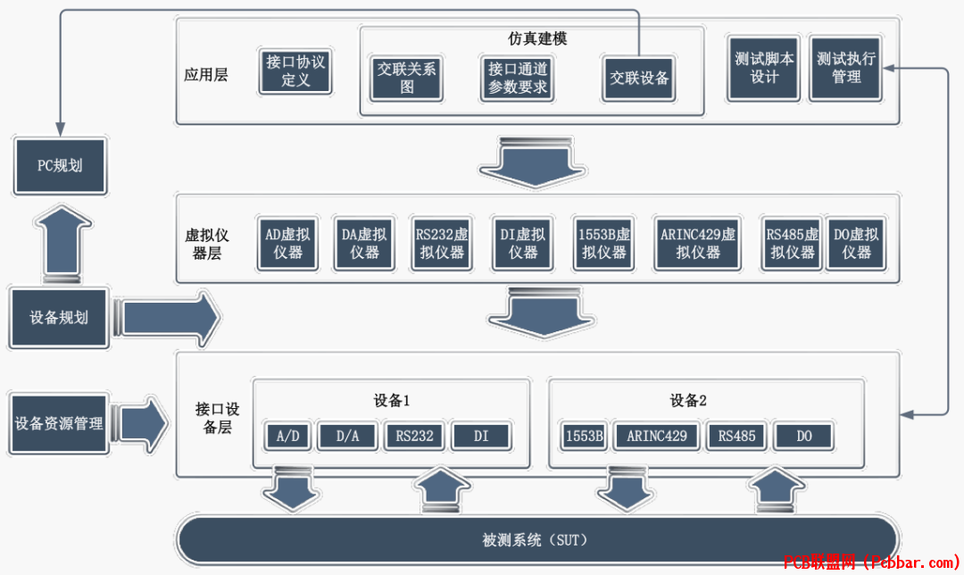

ETest Studio
一款国产化黑盒测试工具,可以做配置项测试和系统测试,包括测试资源管理、环境描述、接口协议定义、用例设计、实时数据监控、测试任务管理等功能。
主要特点有:提供各类控制总线和仪器接口API,可由开发人员集成各类通用接口板卡和用户自定义的接口板卡。支持的I/O类型包括:RS232/422/485、1553B、CAN、TCP、UDP、AD、DA、DI、DO、ARINC429等,并可灵活扩展;
支持对待测系统及其外围环境、接口情况等进行可视化仿真建模设计,如提供Matlab/Simulink集成接口,可实现现有仿真模型的开发和利用,支持仿真模型实时代码的生成和运行;
提供接口协议描述语言(DPD语言)及其编辑编译环境;可通过表格、仪表、曲线图、状态灯等虚拟仪表实时监测接口数据;可按二进制、十进制、十六进制监测输入与输出的原始报文并查询过滤;测试脚本支持时序测试和多任务实时测试,具有可自动生成满足不同组合覆盖要求测试数据的功能;提供实时内核模块,可实现高可靠性强实时测试,响应时间

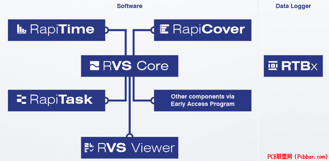

Rapita Verification Suite (RVS)
RVS是一套面向嵌入式软件的测试工具集,支持MC/DC覆盖率分析,满足DO-178C和ISO 26262认证要求。
其中RapiTest具有易于编写和易于审查但功能丰富的测试格式,以及创建多线程测试和测试代码元素(如泛型和私有类型)的能力(无需编写源代码)。单元、集成和系统测试的生成和执行 - RapiTest结构性代码覆盖率分析 - RapiCover执行时间分析 - RapiTime调度分析 - RapiTask
官网地址:https://www.rapitasystems.com/products/rvs

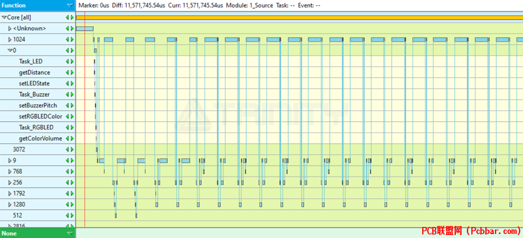

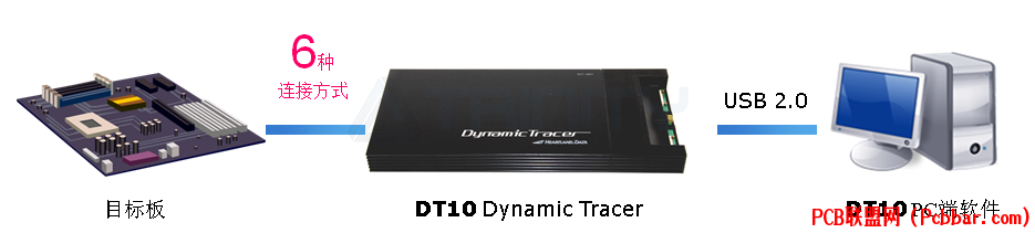

DT10(Dynamic Test Tool DT10 )是一款支持C/C++, C#, Java等多种语言的软件灰盒测试和系统动态跟踪调试工具,利用领先的自动化代码插装和数据采集技术,支持对软件系统的复杂的、偶发的缺陷的回溯调试、性能测试、CPU负载分析、变量监控、逻辑分析、内存使用分析、硬件监测和分析,及覆盖率分析等灰盒测试场景。
DT10由硬件设备Dynamic Tracer和PC端软件两个主要部分组成,软件部分负责源码插装、数据处理和结果分析等,硬件部分复杂接口、信号采集和数据通讯。。强大的缺陷回溯定位能力、支持跟踪和检测软件执行过程中的路径、变量和各种中间状态支持监测和分析系统运行过程中的硬件状态并和软件状态同步分析
支持长达一个月的长时间不间断测试,实时动态更新的覆盖率分析性能测试功能可以细化任意代码模块,并精确到ns不依赖于被测系统的CPU和OS类型支持串口、以太网口、异步总线、GPIO, SPI, SD卡和CAN总线等丰富的接口类型
官网地址:https://trinitytec.com.cn/product-204
