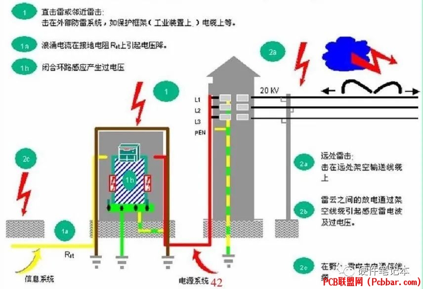

标准主要是模拟间接雷击产生的各种情况:' e: r3 X" \; F, o0 v
  (1)雷电击中外部线路,有大量电流流入外部线路或接地电阻,因而产生的干扰电压。1 P% d$ n2 [$ J. [* f( [; h
  (2)间接雷击(如云层间或云层内的雷击)在外部线路上感应出电压和电流。
1 [8 _& Y3 m5 V! j' b$ _  (3)雷电击中线路邻近物体,在其周围建立的强大电磁场,在外部线路上感应出电压。
& d  W' e9 O1 b3 M1 S! a  G) P# Y  (4)雷电击中邻近地面,地电流通过公共接地系统时所引进的干扰。9 \; c" {2 Y. T' B# x

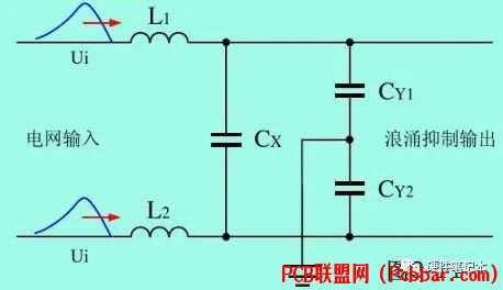

对4000Vp以下的浪涌电压进行抑制,一般只需采用LC电路进行限流和平滑滤波,把脉冲信号尽量压低到2~3倍脉冲信号平均值的水平即可。电感很容易饱和,因此,L1、L2一般都采用一种漏感很大的共模电感。
5 E0 z7 v! L) r" _, K" L0 k: c! s0 {1 M; J
用在交流,直流的都有,通常我们在电源EMI滤波器,开关电源中常见到,而直流侧少见,在汽车电子中能够看到用在直流侧。5 [) J0 E. D6 S# N
加入共模电感是为了消除并行线路上的共模干扰(有两线的,也有多线的)。由于电路上两线阻抗的不平衡,共模干扰最终体现在差模上。用差模滤波方法很难滤除。
  t# q, p$ D* k8 d/ N共模电感到底需要用在哪。共模干扰通常是电磁辐射,空间耦合过来的,那么无论是交流还是直流,你有长线传输,就涉及到共模滤波就得加共模电感。例如:USB线好多就在线上加磁环。 开关电源入口,交流电是远距离传输过来的就需要加。通常直流侧不需要远传就不需要加了。没有共模干扰,加了就是浪费,对电路没有增益。关注公众号:硬件笔记本! A0 U6 S% W9 w  l
, Y6 h9 Z- y* S5 p) |" K1 K3 _; `电源滤波器的设计通常可从共模和差模两方面来考虑。共模滤波器最重要的部分就是共模扼流圈,与差模扼流圈相比,共模扼流圈的一个显著优点在于它的电感值极高,而且体积又小,设计共模扼流圈时要考虑的一个重要问题是它的漏感,也就是差模电感。通常,计算漏感的办法是假定它为共模电感的1%,实际上漏感为共模电感的0.5% ~4%之间。在设计最优性能的扼流圈时,这个误差的影响可能是不容忽视的。

& j& `2 k- q5 x0 ^8 C一般CX电容可承受4000Vp的差模浪涌电压冲击,CY电容可承受5000Vp的共模电压冲击。正确选择L1、L2和CX2、CY参数的大小,就可以抑制4000Vp以下的共模和差模浪涌电压。但如果两个CY电容是安装在整机线路之中,其总容量不能超过5000P,如要抑制浪涌电压超过4000Vp,还需选用耐压更高的电容器,以及带限幅功能的浪涌抑制电路。关注公众号:硬件笔记本
: H3 m! F% r3 r. i
9 N3 J% g* R8 n1 R; E所谓抑制,只不过是把尖峰脉冲的幅度降低了一些,然后把其转换成另一个脉冲宽度相对比较宽,幅度较为平坦的波形输出,但其能量基本没有改变。
4 \6 L; B+ o1 g) Z3 j
# Z3 V- a" G+ Y9 p$ y+ Z两个CY电容的容量一般都很小,存储的能量有限,其对共模抑制的作用并不很大,因此,对共模浪涌抑制主要靠电感L1和L2,但由于L1、L2的电感量也受到体积和成本的限制,一般也难以做得很大,所以上面电路对雷电共模浪涌电压抑制作用很有限。

- B  \% C( u1 v图(a)中L1与CY1、 L2与CY2,分别对两路共模浪涌电压进行抑制,计算时只需计算其中一路即可。?对L1进行精确计算,须要求解一组2阶微分方程,结果表明:电容充电是按正弦曲线进行,放电是按余弦曲线进行。但此计算方法比较复杂,这里采用比较简单的方法。9 y8 j+ V7 r$ l  o
4 f1 [9 `3 K1 v$ e, S共模信号是一个幅度为Up、宽度为τ的方波,以及CY电容两端的电压为Uc,测流过电感的电流为一宽度等于2τ的锯齿波:
) z1 E6 \. ]1 t0 P3 v7 A0 C. v' P( `" `0 E7 u/ k
流过电感的电流为:
* [8 E- h/ m4 ~2 V9 m2 z" w
8 E: \$ `' p2 F- Q3 i流过电感的最大电流为:6 d1 R. ^6 ?* m# U$ N& r, s* \
' R' D. g4 V0 l  g6 r1 L$ q在2τ期间流过电感的平均电流为:( H0 q6 o  L3 S1 X8 P% }
) p( a% C# }4 P1 I  R( j4 o
由此可以求得CY电容在2τ期间的电压变化量为:
4 O/ _8 E% U2 @+ ~3 s: V- t
# ~6 O4 K7 d; @$ U* A0 p
* q$ j- K+ _) P- d. M$ x7 Y
上面公式是计算共模浪涌抑制电路中电感L和电容CY参数的计算公式,式中,Uc为CY电容两端的电压,也是浪涌抑制电路的输出电压,?Uc为CY电容两端的电压变化量,但由于雷电脉冲的周期很长,占空比很小,可以认为Uc = ?Uc,Up为共模浪涌脉冲的峰值,q为CY电容存储的电荷,τ为共模浪涌脉冲的宽度,L为电感,C为电容。. h3 j# c1 p+ y% Q+ J
% a+ ?& e$ @; A9 w9 k8 s根据上面公式,假设浪涌峰值电压Up=4000Vp,电容C=2500p,浪涌抑制电路的输出电压Uc=2000Vp,则需要电感L的数值为1H。显然这个数值非常大,在实际中很难实现,所以上面电路对雷电共模抑制的能力很有限,此电路还需进一步改进。# L& ~% r8 p+ c( ?" t& M0 G! Y
6 r3 m8 j3 S% B9 ?7 C4 I; }
4 Q* w! a8 A- x4 g! N" u+ T8 x差模浪涌电压抑制,主要是靠图中的滤波电感L1、L2 ,和滤波电容CX ,L1、L2滤波电感和CX滤波电容等参数的选择,同样可以用下面公式来进行计算。' N9 i& [& Z4 k/ u- j7 [) v& a
5 Q9 C/ _2 P# H
但上式中的L应该等于L1和L2两个滤波电感之和,C=CX,Uc等于差模抑制输出电压。一般,差模抑制输出电压应不大于600Vp,因为很多半导体器件和电容的最大耐压都在此电压附近,并且,经过L1和L2两个滤波电感以及CX电容滤波之后,雷电差模浪涌电压的幅度虽然降低了,但能量基本上没有降低,因为经过滤波之后,脉冲宽度会增加,一旦器件被击穿,大部分都无法恢复到原来的状态。关注公众号:硬件笔记本1 N8 h; A2 j! P
% }; W* Y) g4 l+ q5 N
根据上面公式,假设浪涌峰值电压Up=4000Vp,脉冲宽度为50uS,差模浪涌抑制电路的输出电压Uc=600Vp,则需要LC的数值为14mH×uF。显然,这个数值对于一般电子产品的浪涌抑制电路来说还是比较大的,相比之下,增加电感量要比增加电容量更有利,因此最好选用一种有3个窗口、用矽钢片作铁芯,电感量相对较大(大于20mH)的电感作为浪涌电感,这种电感共模和差模电感量都很大,并且不容易饱和。 顺便指出,整流电路后面的电解滤波电容,同样也具有抑制浪涌脉冲的功能,如果把此功能也算上,其输出电压Uc就不能选600Vp,而只能选为电容器的最高耐压Ur(400Vp)。

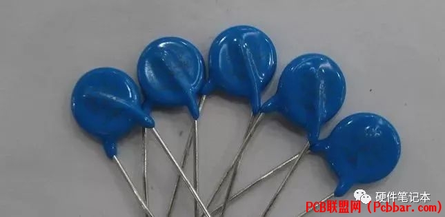

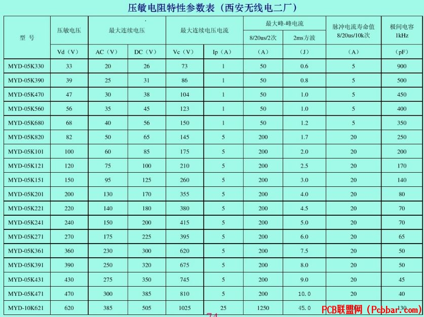

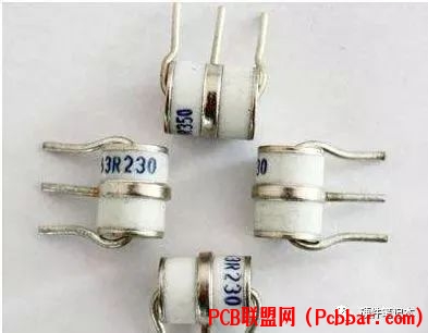

避雷器件主要有陶瓷气体放电管、氧化锌压敏电阻、半导体闸流管(TVS)、浪涌抑制电感线圈、X类浪涌抑制电容等,各种器件要组合使用。
/ W+ P  o$ U, k! O3 ?# |( v% Z, ]+ _& B7 n+ T3 O# [, }
* C( I& L8 T8 E' }2 d% f0 M6 I气体放电管的种类很多,放电电流一般都很大,可达数十kA,放电电压比较高,放电管从点火到放电需要一定的时间,并且存在残存电压,性能不太稳定;氧化溲姑舻缱璺蔡匦员冉虾茫芄β实南拗疲缌飨喽员确诺绻苄。啻伪焕椎绻骰鞔┖螅鞔┑缪怪祷嵯陆担踔粱崾В
