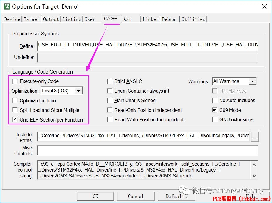

    在MDK-ARM中,优化相关的配置选项:
    * X, p9 M  @9 Z" G, S' Y
    # m% @. j6 l: K7 o+ [& Q- u

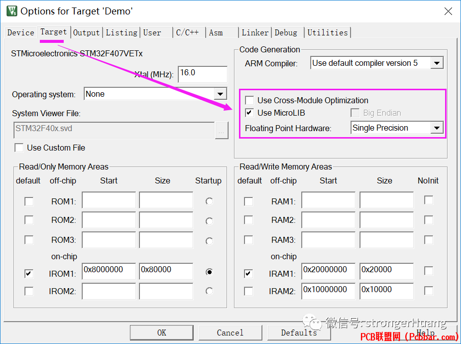

    7 j  e3 q- f- p1.Use Cross-Module Optimization:使用跨模块优化使用跨模块优化可以启用链接器反馈文件(进行两次编译),从而允许进一步的代码优化。
    . }2 d8 q8 v/ U) j9 l* ^) s3 S提示:& S! f1 B2 X: x4 O, m6 o" T
    A.不针对库目标执行跨模块优化。B.跨模块优化将增加构建项目所需的时间,因为会自动执行多个编译和链接步骤。
    0 w# p' W/ l( X; h4 k6 C2.Use MicroLIB:使用微库它是ISO标准C运行时库的子集(其中一部分),提供了性能和代码大小之间的权衡。/ J* w8 G1 w  N9 ?& n

    8.AC5时:Optimization优化选项默认值,以优化性能为主。% h+ d! e% Z5 {# Y% n: C
    Level 0 (-O0):关闭大部分优化,除了一些简单的转换,生成的代码具有最佳的调试视图。* w$ E) |/ n1 ~5 `0 L
    Level 1 (-O1):应用受限优化。比如:删除未使用的内联函数和静态函数,删除冗余代码和重新排序指令等。生成的代码经过合理优化,具有良好的调试视图。4 N9 ?3 I- w. N; f9 F
    Level 2 (-O2): 高度优化,目标代码到源代码的映射并不一定对应,因此,不利于调试。( @* i4 {" x% o4 c, Z& b
    Level 3 (-O3):最大级别优化,级别3与时间优化相结合可能生成比级别2更多的代码。2 B$ E+ G' B& `; B  m' S+ B

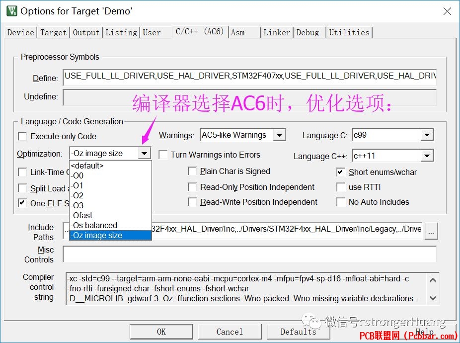

    9.AC6时:Optimization优化选项当编译器选择AC6时,优化选项有差异(有更多优化选项):
    * T6 Q6 y6 f1 z: l
    : }5 s3 g: X! C: XAC6优化选型中前面5项(default、-O0 ~ 3)和AC5的作用基本一样,但AC6多了三个选项。
      x% f7 b3 i6 [  M) o/ T-Ofast:启用-O3的所有优化,以及其他可能违反语言标准(严格遵守)的优化。9 w; J% `. A9 b' w5 g/ b  N4 ~: L
    -Os balanced:平衡代码大小与代码速度。默认情况下,编译器执行优化以提高性能,但可能会增加image文件大小。
    * L; U8 g3 l- G( u4 v; Q-Oz image size:优化代码大小。

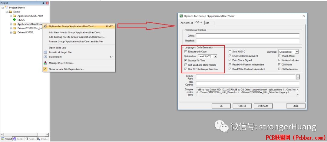

    5 v! c% @, y- H  q1 a: g2.指定源文件/文件组优化有些代码不需要优化,我们优化指定的源文件/文件组就行。
    3 U7 @$ z) Y* E& \+ }
