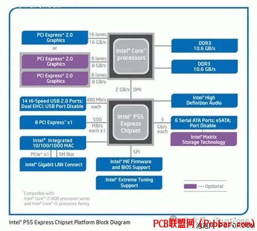

    主板上最重要、成本最高的两颗芯片,被称为北桥和南桥,其中北桥负责与处理器对接,主要功能包括:内存控制器、PCI-E控制器、集成显卡、前/后端总线等,都是速度较快的模块;而南桥则负责外围周边功能速度较慢,主要包括:磁盘控制器、网络端口、扩展卡槽、音频模块、I/O接口等等。
    Intel与AMD的新一代处理器,已经将传统北桥的大部分功能都整合在了CPU内部,Intel的Clarkdale与Sandybridge处理器则是完全整合北桥芯片,与其搭配的P55/H55/P67/H67等芯片组其实就是一颗南桥。
    Clarkdale的北桥(GPU)和CPU部分示意图CPU部分和GPU部分是各自独立的,微观上通过QPI总线相连,宏观上被封装在了一起,接口是与Lynnfield相同的LGA1156。整体上来看Clarkdale不仅整合了内存控制器和PCI-E控制器,还整合了显示核心,看似更加先进。
    实际上,Clarkdale只是将原本放在主板上的北桥芯片,挪到了CPU的铁盖下面,本质上并没有整合任何东西(包括显卡和内存控制器)。但是与之搭配的H55芯片组,确实只剩下了一颗南桥。北桥的发热量远高于南桥,由于北桥位于处理器上面,因此用户再也不用担心主板的散热问题了。
    目前市面上热卖的Core i7 8XX和Core i5 7XX处理器,就是基于Lynnfield核心的产品,这是真正意义上整合了北桥的处理器。

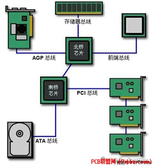

    用图片小结
  • FSB总线:即前端总线(Front Side Bus),CPU和北桥之间的桥梁,CPU和北桥传递的所有数据必须经过FSB总线,可以这么说FSB总线的频率直接影响到CPU访问内存的速度。
  • 北桥:北桥是CPU和内存、显卡等部件进行数据交换的唯一桥梁,也就是说CPU想和其他任何部分通信必须经过北桥。北桥芯片中通常集成的还有内存控制器等,用来控制与内存的通信。现在的主板上已经看不到北桥了,它的功能已经被集成到CPU当中了。
  • PCI总线:PCI总线是一种高性能局部总线,其不受CPU限制,构成了CPU和外设之间的高速通道。比如现在的显卡一般都是用的PCI插槽,PCI总线传输速度快,能够很好地让显卡和CPU进行数据交换。
  • 南桥:主要负责I/O设备之间的通信,CPU要想访问外设必须经过南桥芯片。回正题

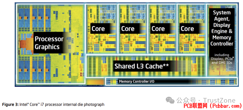

    由于Root Complex是管理外部IO设备的,所以在早期的CPU上,Root Complex其实是放在了北桥(MCU)上 [5],后来随着技术的发展,现在已经都集成进了CPU内部了 [8]。(注意下图的System Agent的部分,他就是PCIe Root Complex所在的位置。)

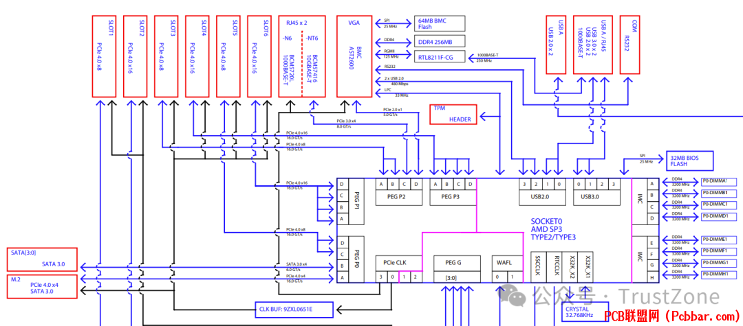

    Linux上也类似。下图是从我的服务器的主板说明书上截出来的框图,用的CPU是EPYC 7742,可以很明显的看到PEG P0-3,对应着4个PCIe Controller和Root Complex:[6]
    而我们可以通过lspci命令来查看所有的Root Complex:
    $ lspci -t -v
    -+-[0000:c0]-+-00.0  Advanced Micro Devices, Inc. [AMD] Starship/Matisse Root Complex
    +-[0000:80]-+-00.0  Advanced Micro Devices, Inc. [AMD] Starship/Matisse Root Complex
    +-[0000:40]-+-00.0  Advanced Micro Devices, Inc. [AMD] Starship/Matisse Root Complex
    \-[0000:00]-+-00.0  Advanced Micro Devices, Inc. [AMD] Starship/Matisse Root Complex

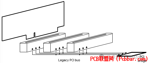

    3. PCIe总线(Bus)PCIe上的设备通过PCIe总线互相连接。虽然PCIe是从PCI发展而来的,并且甚至有很多地方是兼容的,但是它与老式的PCI和PCI-X有两点特别重要的不同:
    PCIe的总线并不是我们传统意义上共享线路的总线(Bus),而是一个点对点的网络,我们如果把PCI比喻成网络中的集线器(Hub),那么PCIe对应的就是交换机了。换句话说,当Root Complex或者PCIe上的设备之间需要通信的时候,它们会与对方直接连接或者通过交换电路进行点对点的信号传输。[7]
    PCI Bus
    PCIe Bus老式的PCI使用的是单端并行信号进行连接,但是由于干扰过大导致频率无法提升,所以后来就演变成PCIe之后就开始使用了高速串行信号。这也导致了PCI设备和PCIe设备无法兼容,只能通过PCI-PCIe桥接器来进行连接。当然这些我们都不需要再去关心了,因为现在已经很少看见PCI的设备了。

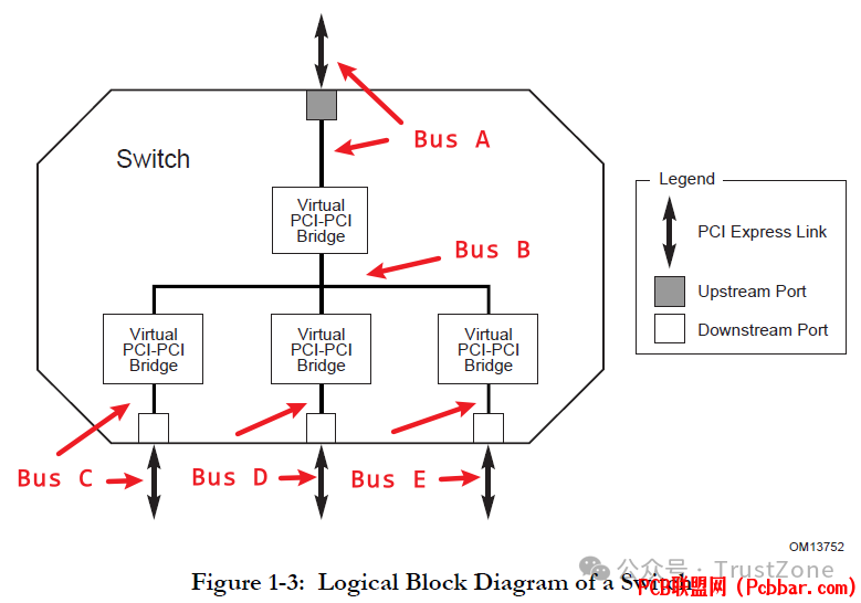

    4.5. Switch如果我们需要连接不止一个设备怎么办呢?这时候就需要用到PCIe Switch了。
    PCIe Switch内部主要有三个部分:
  • 一个Upstream Port和Bridge:用于连接到上游的Port,比如,Root Port或者上游Switch的Downstream Port
  • 一组Downstream Port和Bridge:用于连接下游的设备,比如,显卡,网卡,或者下游Switch的Upstream Port
  • 一根虚拟总线:用于将上游和下游的所有端口连接起来,这样,上游的Port就可以访问下游的设备了
    另外,这里再说明一次 —— 由于PCIe的信号传输是点对点的,所以Switch中间的这个总线只是一个逻辑上的虚拟的总线,其实并不存在,里面真正的结构是一套用于转发的交换电路 [9]。
    最后,看到这里也许你会突然想到Root Complex是不是也可以看成是一个Switch呢?我觉得这两个概念最好还是分开,虽然从很多框图上看着确实很像,只不过Root Complex没有Upstream Port,连接上游的Host Bridge是连接到CPU上,不过Root Complex内部的功能要远比Switch复杂的多,里面不仅仅是简单的包转发,比如,后面会说到的PCIe请求的生成和转换等等。
