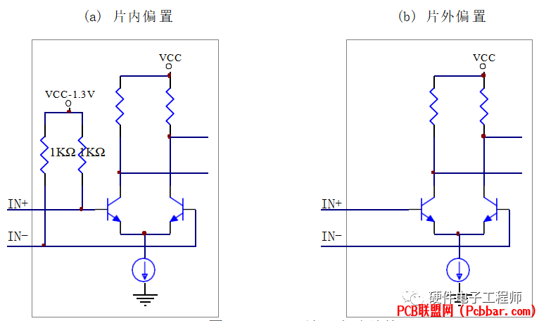

(2) PECL 接口输入结构PECL 输入结构如图 2 所示,它是一个具有高输入阻抗的差分对。该差分对共模输入电压需偏置到 VCC-1.3V,这样允许的输入信号电平动态最大。MAXIM 公司的 PECL 接口有两种形式的输入结构,一种是在芯片上已加有偏置电路,如 MAX3867、MAX3675,另一种则需要外加直流偏置。2 m1 k3 a% N9 p) r' v2 M6 u! ^
$ K% @- i9 u) p/ j& z图2. PECL 输入电路结构

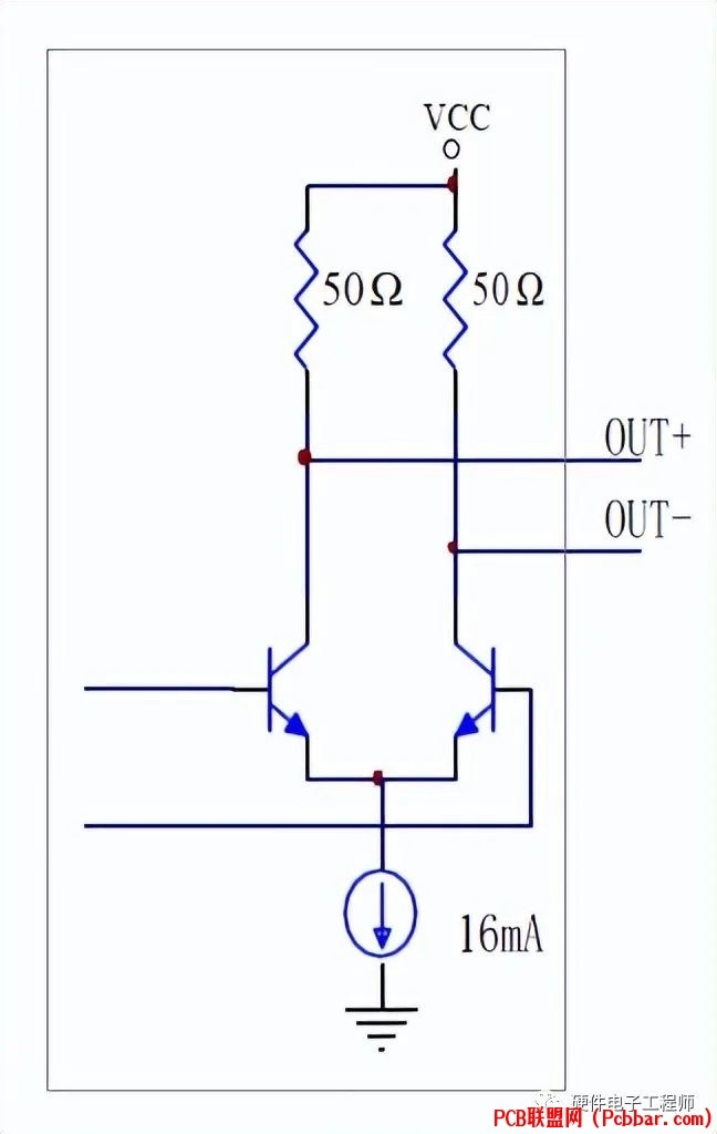

2 ~+ G8 \. X2 ~- s) j1.2 CML 接口CML 是所有高速数据接口形式中最简单的一种,它的输入与输出是匹配好的,从而减少了外围器件,也更适合于在高的频段工作。它所提供的信号摆幅较小,从而功耗更低。
. C) S( Y+ B. q) l. }4 |$ m(1)CML 接口输出结构CML 接口的输出电路形式是一个差分对,该差分对的集电极电阻为 50Ω,如图 3 中所示, 输出信号的高低电平切换是靠共发射极差分对的开关控制的,差分对的发射极到地的恒流源典型值为 16mA,假定 CML 输出负载为一 50Ω上拉电阻,则单端 CML 输出信号的摆幅为Vcc~Vcc-0.4V。在这种情况下,差分输出信号摆幅为 800mV,共模电压为 Vcc-0.2V。若 CML6 Z3 A1 s/ ^6 a, p9 a
输出采用交流耦合至 50Ω负载,这时的直流阻抗有集电极电阻决定,为 50Ω,CML 输出共模电压变为 Vcc-0.4V,差分信号摆幅仍为 800mV。在交流和直流耦合情况下输出波形见图 4。

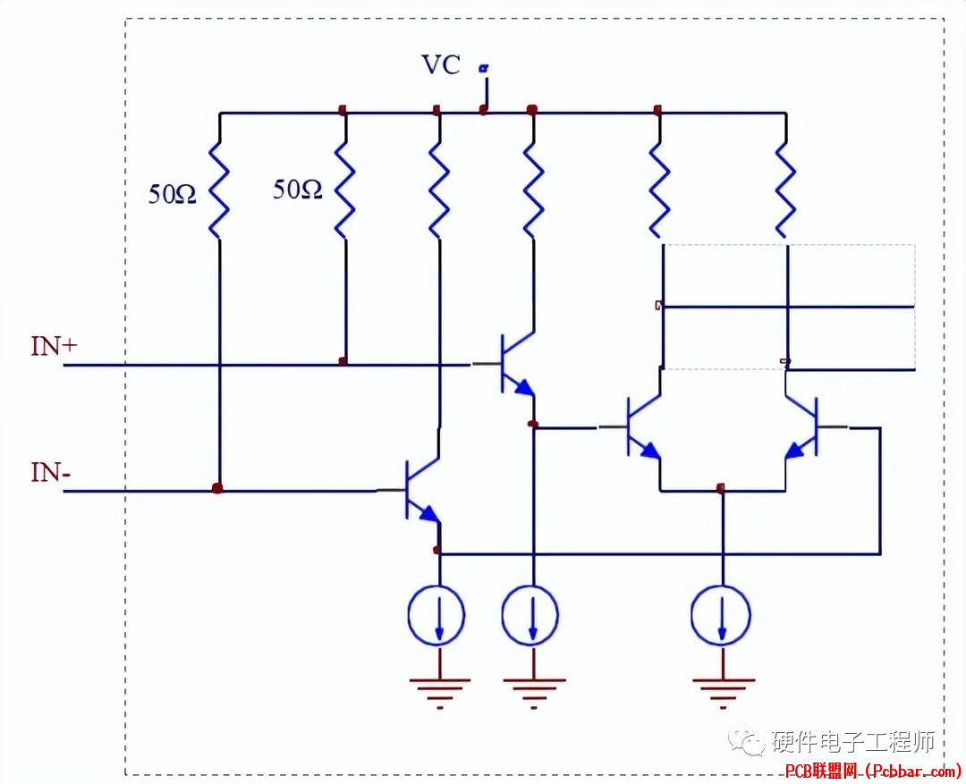

(2)CML 接口输入结构
$ m# v; {7 w  u4 t
) R" Q9 s2 \' _2 Z0 }图5. CML 输入电路结构
