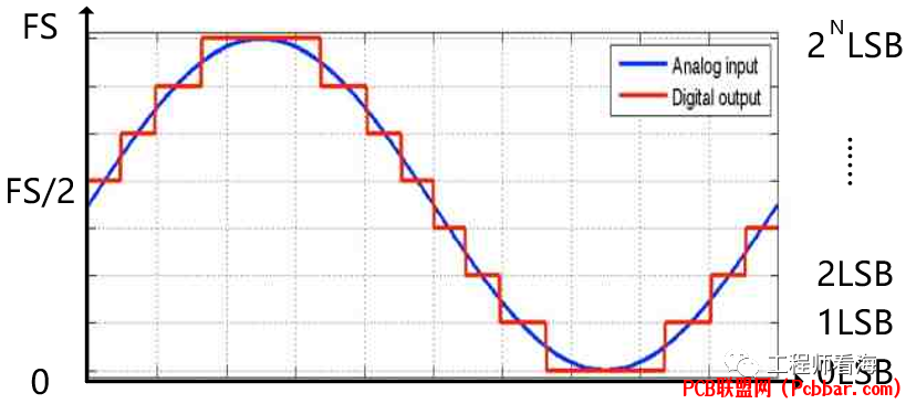

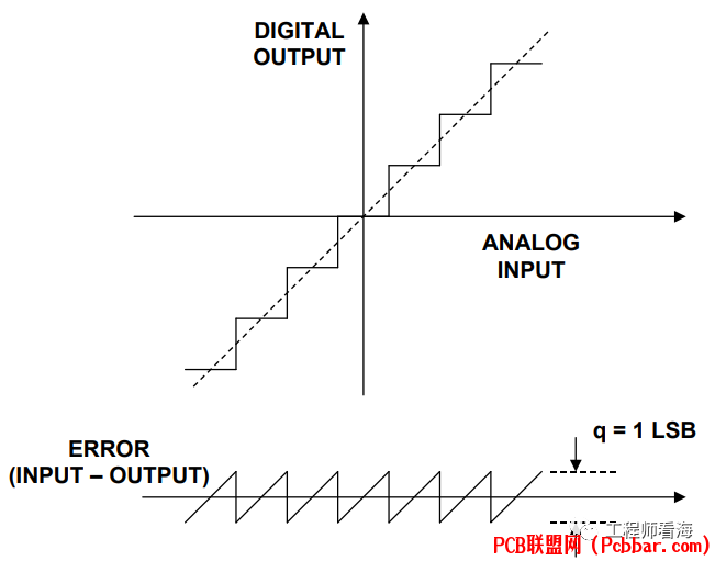

ADC量化噪声

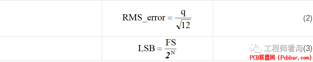

9 w1 k6 ]; h0 C$ F& f( a下图是理想ADC的量化噪声示意图,从下图可以看到,对于一个线性输入的模拟信号,ADC会产生台阶式的输出,这个输入和输出的误差波形近似于一个峰峰值q=1LSB的锯齿波,它的有效值RMS计算过程见公式(2)(q=1LSB),LSB计算过程见公式(3),其中FS是ADC的输入电压范围,。4 y: L1 s; F4 G$ ]  s2 i7 h6 r

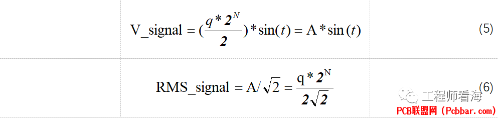

对于一个满量程输入的正弦信号见公式(5),根据公式(5)可以求得公式(6),
4 A7 r8 X% }8 j0 [7 n6 `( v
. ~- u2 V" n3 U  j* \
对于满量程ADC而言,其输入范围是0-FS,那么输入的正弦信号的幅度范围就是0-Fs/2,见下图示意图,因此公式(5)中的分母是2- @$ g+ W3 w7 p8 K$ E7 r! s- s

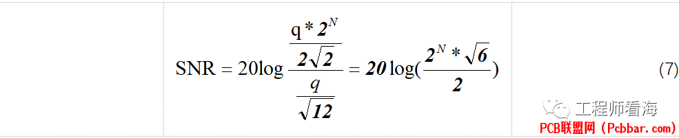

那么到目前为止,我们知道了信号的有效值(RMS),即公式(6),也知道了ADC量化噪声的有效值(RMS),即公式(2)。把公式(6)和公式(2)带入公式(4)得到公式(7):; d% H" _# b& ~. i3 q+ z
8 g- K! s: Z6 ?( B  ^: S
公式(7)不够简化,我们继续化简(高中学的指数运算规则),可以得到公式(8),
* w% \" q: G% o. ^  q3 O' x) q" h
2 q6 b7 O9 }" U: @" T- I1 i' v由此我们就推导出了ADC位数N与信噪比SNR的关系,是不是和公式(1)一模一样?
