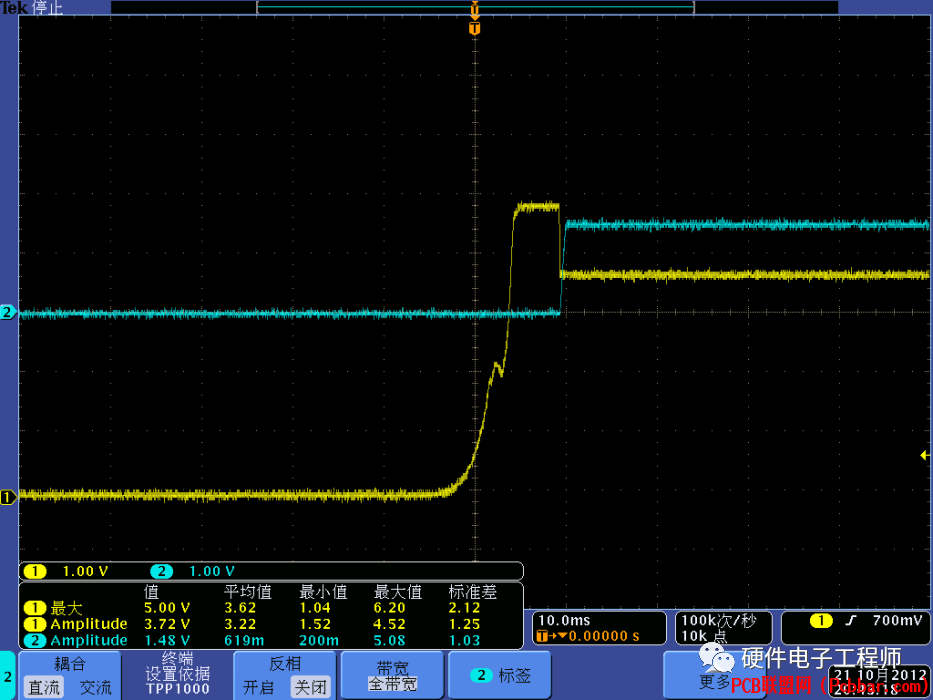

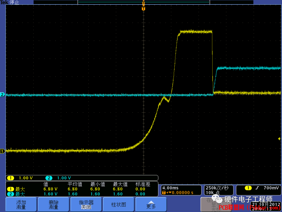

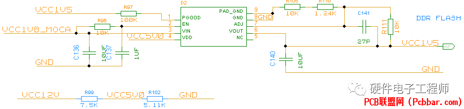

如图1所示为RT9018及其外围电路,在单板设计中,使用1.8V作为输入和使能信号,VDD是芯片内部控制电路的输入电压,采用两个分压电阻分压出5V输入到VDD。起初在设计时,没有考虑到RT9018芯片VDD引脚的对地阻抗,认为使用7.5K和5.11K电阻对12V分压即可产生5V电压。但是实际上RT9018启动之后,会在VDD拉取一定的电流,使得电位下降,如图2所示为VDD输入电压和输出电压的上电波形,可以看出,VDD上电过程中一个跌落,而且上电完成之后,分压只能达到3.72V,而且有明显的跌落,RT9018无输出。) d& ~  E6 G1 N& y! E3 l
8 p; Z9 j  k+ s8 W5 ~图2 RT9018上电波形(通道1-VDD,通道2VOUT)4 P; W; [, ~6 T1 M. j' I9 P

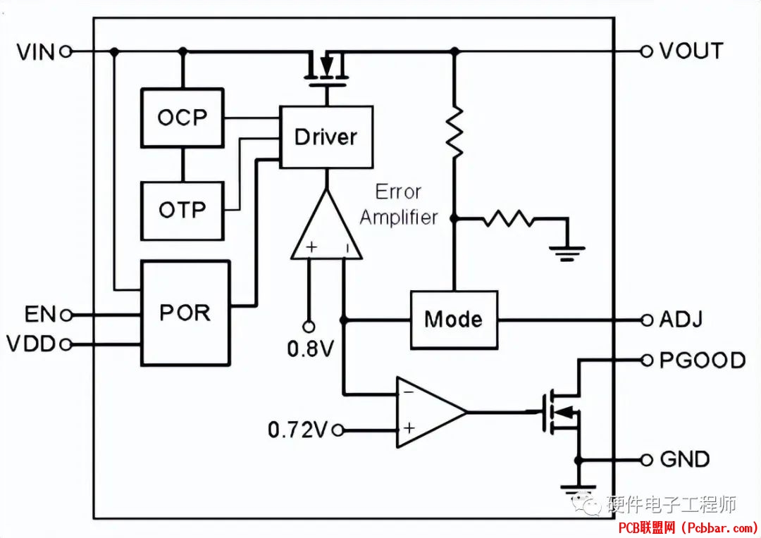

: h. r* x0 V6 @6 u7 ^, b查阅RT9018规格书,如图3所示为RT9018的内部逻辑框图,可以看出,VDD引脚的输入电压用于控制内部电路的POR,连接到内部的上电复位电路(Power On Reset),并为内部电路提供一定的电流。VDD引脚可以承受的电压范围在3~6V,正常条件下推荐的输入电压为3.6~5.5V。$ {& c, z. E/ X7 O8 L8 U3 H

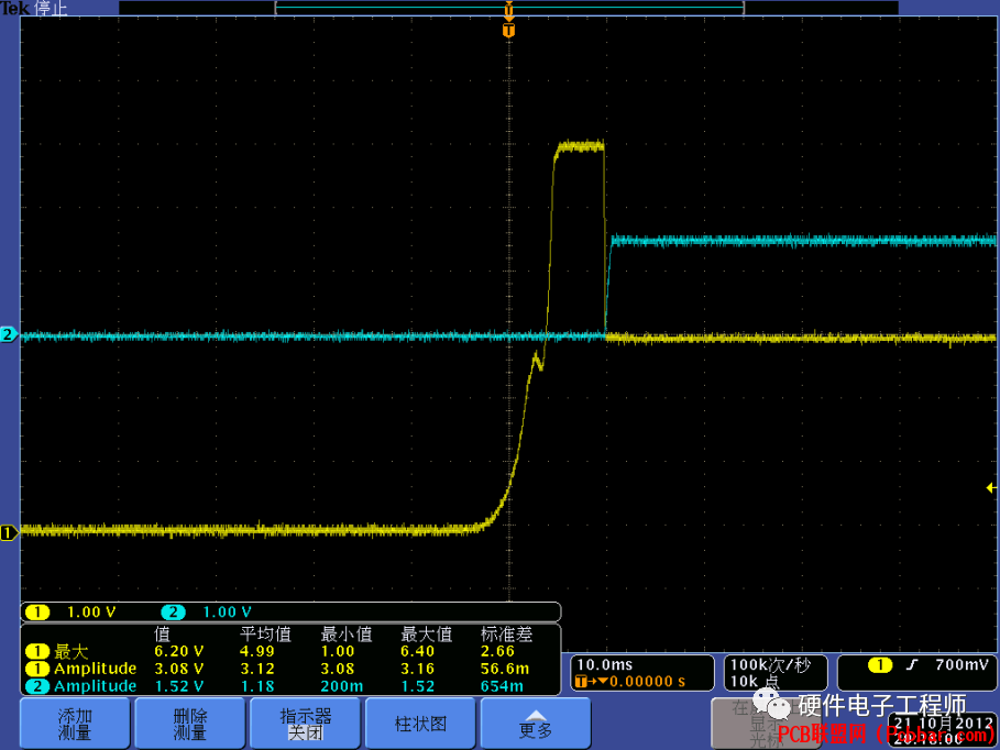

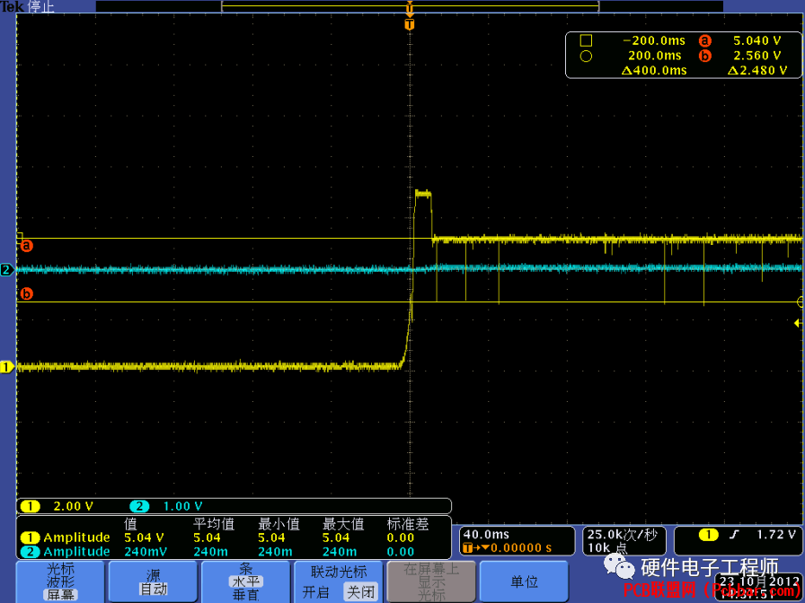

为了解决VDD分压输入不正确的问题,首先考虑调分压电阻,保持R99阻值7.5KΩ不变,将R102调整为9.5KΩ之后,如图5所示可以正常输出5V电压,但是有明显的跌落现象,从5V跌落到2.5V左右,而且RT9018仍然没有电压信号输出.

分析VDD跌落产生的原因:VDD输入电压为内部POR电路提供电流,根据分压电阻计算,VDD能提供的电流为12V/(7.5K+9.5K)=0.7mA,根据Richtek方面反馈,VDD正常工作需要的最大电流值为5mA,现在能提供的电流远小于正常工作需要的电流,当电流被内部电路抽走之后,在R102上的分压就会下跌,查阅规格书,如图6所示,POR开启电压的临界值为2.7V,迟滞电压为0.2V,也就是说VDD高于2.7V开始使能,但低于(2.7-0.2)=2.5V时,芯片开始关闭。所以在我们看到的波形里,当VDD因为POR电路抽走电流导致电压下跌,当下跌到2.5V时,POR开始关闭,然后VDD又回到预设的分压值5V,使POR电路重新打开,这种现象不断重复,具体表现就是如图2和图5中的情况。
' M5 k9 O; Y) L3 X9 y% d7 \9 R8 o
; t2 A6 M* d1 }& U  E图6 POR开启电压和迟滞电压9 G; W8 }  B: I  L" I
分析VDD上电过冲产生的原因:因为采用R99=7.5KΩ和R102=9.5KΩ分压,所以VDD上获得的分压为12*9.5(7.5+9.5)=6.7V,在上电瞬间,RT9018还没开始工作,内部电路不需电流,VDD上的分压可以拉到6.7V,RT9018开始工作之后,内部开始拉取电流,产生的跌落现象就和图2是一样的,具体原因也是一样的。0 b) f" x" X. e- X$ H1 b9 j) P5 D
  H9 y3 p4 h* y6 b* A

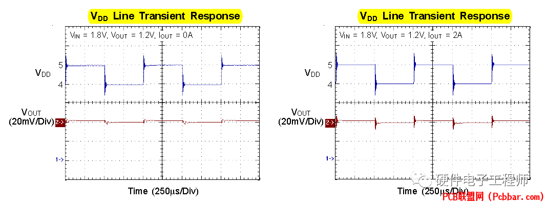

如图7所示为规格书中,VDD与VOUT之间的瞬变响应特性,左右分别为在负载电流0A和2A情况下,VOUT随VDD变化的动态响应特性,由图可知,在VDD瞬变过程中,VOUT会产生一定的跌落和毛刺。观察这个图,可以不难理解图2和图5中为什么没有电压输出了,在VDD获得分压5V的情况下,流经R99的电流为(12-5)V/7.5K=0.93mA,VDD从5V跌落到2.5V左右,由于VDD能提供的电流太低,动态响应能力太差,所以输出端无法正常输出1.5V电压。1 O) a) f3 S5 X" `2 f5 J
6 n3 [# F2 }0 e# X3 D' z2 U

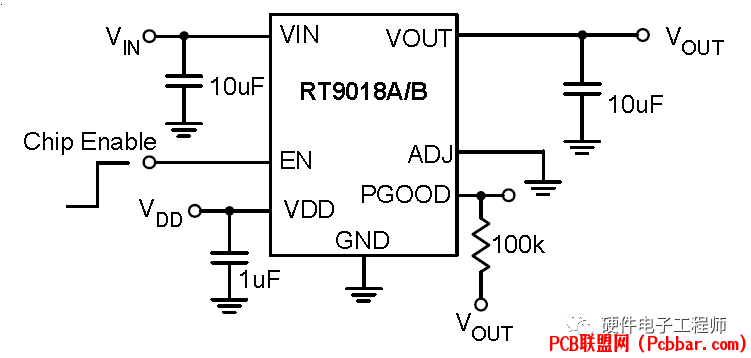

  w4 |# n8 [; Q+ d7 @9 L3 L8 g( m3、问题解决: p- L+ R$ u+ E8 z" b% P8 q2 P
后来发现在规格书,推荐的电路中,如图8所示,VDD输入端有一个接地的滤波电容,考虑到图2和图5中的VDD输入电压波形跌落是因为不能提供工作电流需要,而分压获得电流的续流能力不够,才导致跌落的,在这里接滤波电容的话,可以增强VDD输入端的续流能力。如图9所示,在VDD输入端焊接一个对地并联电容之后,VDD输入电压和RT9018的输出电压波形,可以看出,VDD在上电过程中有明显的震荡,但是因为电容的存在,这个跌落周期更缓慢,在大概240ms之后VDD上电波形趋于平稳,而且输出电压可以正常输出。
6 `* y/ E) ?$ a- k! w
" }) t$ a2 c* f: I# ~$ D$ e
图8 RT9018典型应用电路图! k: o, ^% n# J# X- F' g- v
" _1 N# u; i  ~8 f3 @- k; ~图9 RT9018上电波形(通道1-VDD,通道2VOUT)
0 Q; w! h7 o$ v5 n) `4 |分析震荡产生的原因:上电之后对电容充电,同时内部POR电路开始拉取电流,由于两个过程同时进行,电容一方面要充电另一方面还要为POR电路提供续流,而POR所需电流也不是一个稳定值,这样电容在开启阶段反复的充放电,具体表现就是一个震荡的波形。另外由于R102和1uF电容组成的回路要给POR电路提供续流,所以虽然分压电阻没变,相比没有滤波电容的情况,这里得到的分压也会相对更小。1 V  \0 q  V' L2 |7 Q7 h1 X1 E
