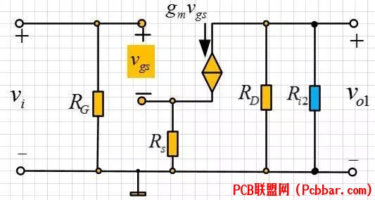

步骤一
求第二级的输入电阻
步骤二
将第二级的输入电阻作为第一级的负载,求出第一级的电压增益

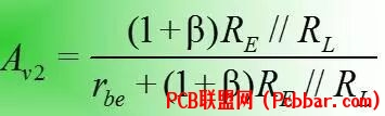

单独求解第二级的电压增益
步骤四
将第一级增益和第二级增益相乘

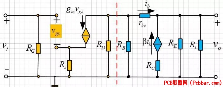

电路如下图所示,放大电路静态工作点合适,FET的低频跨导gm、BJT的电流放大倍数β和rbe均已知,写出该电路的总电压放大倍数。
1这是一个共源级联共集的两级放大器。小信号等效电路:
首先求第二级的输入电阻:
接着,将第二级的输入电阻作为第一级的负载
求出第一级的电压增益
然后,单独求第二级的电压增益
最后,将两级增益相乘,就大功告成了?(^?^●)
小伙伴们有没有发现在交流分析中有个打酱油的元件Rc?它在电路中是起什么作用呢? ????
